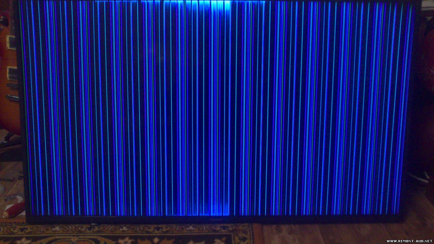

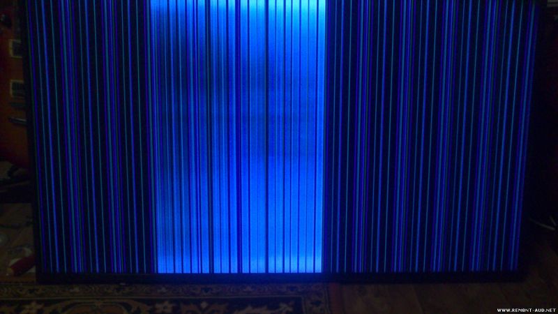

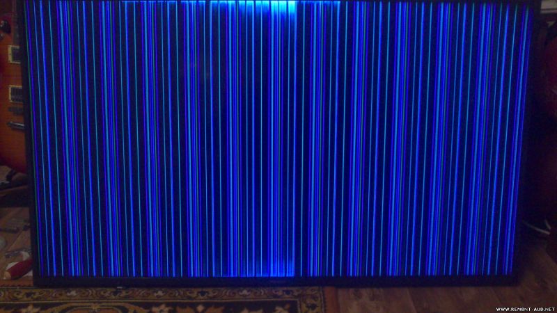

Здравствуйте! До меня аппарат вскрывал предыдущий мастер, но ничего не делал, просто внешне осматривал. При включении на пару секунд появляется изображение, потом постепенно появляются вертикальные разноцветные полосы. И через 5 секунд они полностью затмевают изображение. Цвета полос меняются с изменением изображения:
Что было проверено:
1) Все напряжения с БП присутствуют, а именно: 12 вольт, V AMP=16.3 вольта, STB=3,4 (появляется после включения с пульта)
2) Основные напряжения на майне тоже присутствуют. (1,8 вольт; 12 вольт, 3,3 вольта, 5 вольт, 1 вольт, 1,2 вольта...)
3) VGH=29,9 вольт; VGL= -10,6 вольт; VCom=6,8 вольт; Main1V8=1,8 вольт; AVDD=15,6 вольт; VSSQ= -9,4 вольт; VSSG= -8 вольт; Как при вставленных шлейфах LVDS, так и при вытащенных.

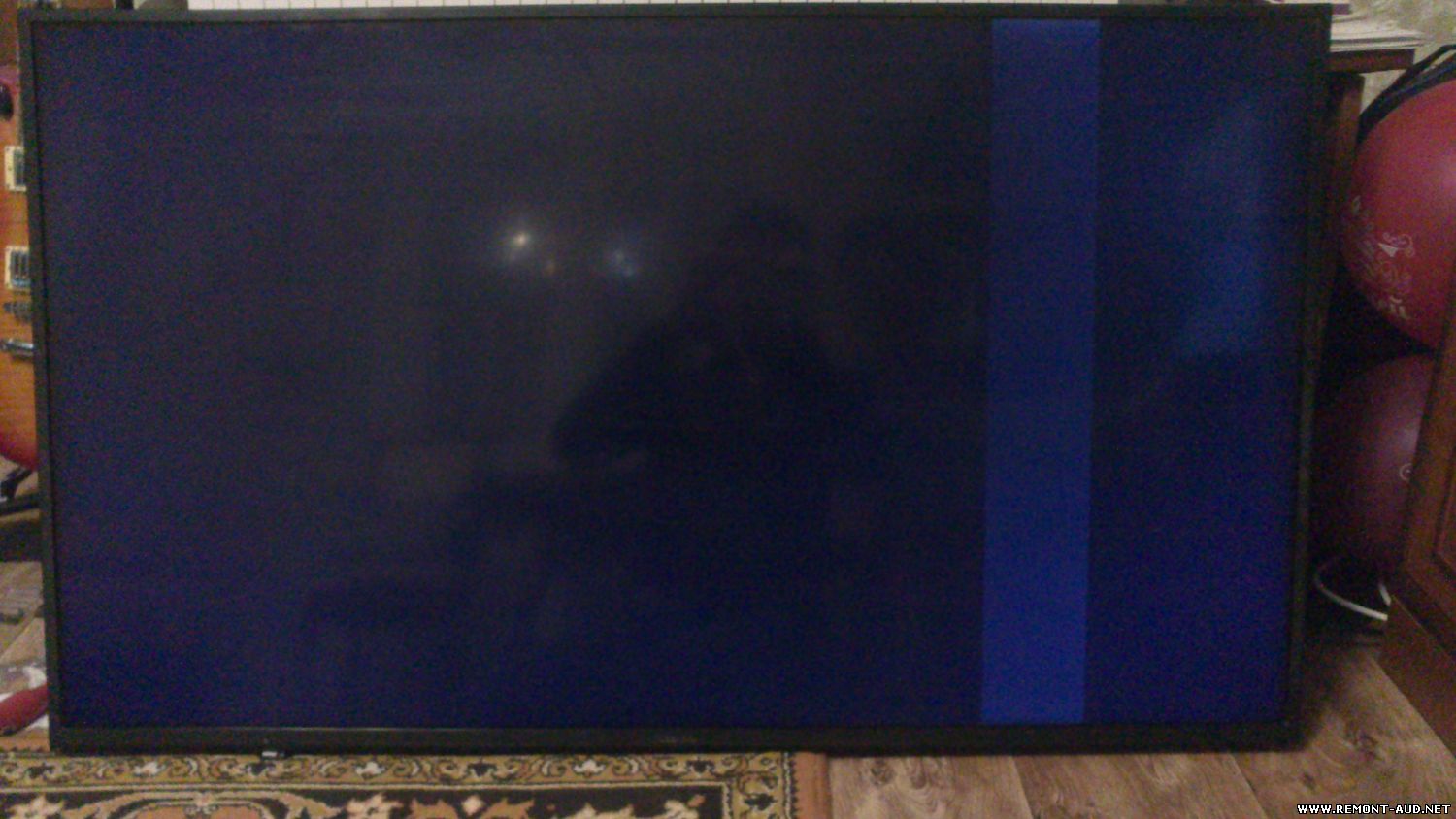

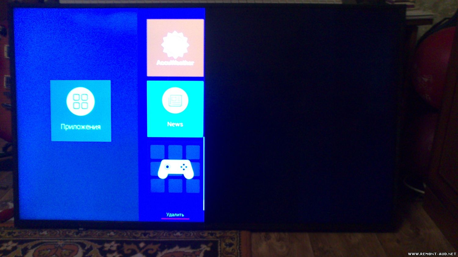

4) По очереди отсоединял шлейфы LVDS (их там два) И при отключении одного из них - половина изображения стабильно исправно работает, вторая темная, но на ней посреди чуть посветлее столбец шириной примерно 5 см. Если наоборот рабочий шлейф отсоединить, а нерабочий подсоединить, то вторая половина изображения будет как раз с этими полосами, а первая просто черная.
При подключении исправного шлейфа греются сильно SMD резисторы:
R533, R530, R531
R532, R528, R527
R526, R525, R523
R524, R522, R529
А если подключены оба шлейфа, либо только нерабочий, то эти резисторы не греются.
Где-то что- то наверное замыкается, но не могу пока определить внутри стекла, или на майне...Подскажите пожалуйста, присутствие какого сигнала проверить?
