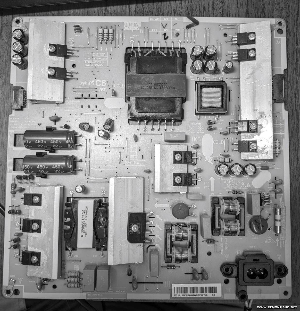

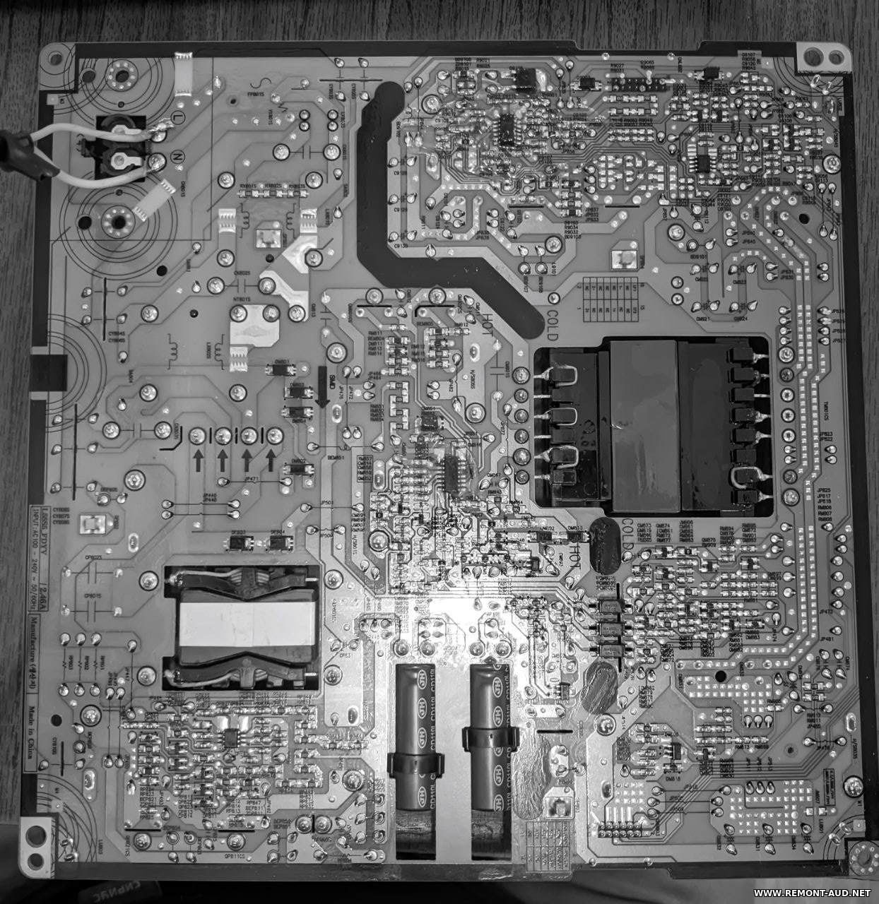

В дежурном режиме горит красный светодиод. Если от пульта включить то он гаснет, тут же раздается тихий щелчок (вероятно в районе блока питания) и тут же снова загорается светодиод дежурного режима. Снял плату блока питания, на ней есть маркировка L55S5_FDYV и BN96-35336A. Прозвонил все силовые ключи, диоды. ESR метром проверил все эл. конденсаторы. Все исправно. Обнаружил на силовом импульсном трансформаторе на некоторых ножках непропай, такое бывает на трансформаторах часто. Возле ножек в виде кольца формируется со временем трещина на припое. Пропаял все ножки трансформатора. Попробовал включить блок питания отдельно от телевизора, предварительно (для защиты) по входу пустил через лампочку на 75вт. Включаю, первичная вспышка лампы (заряд конденсаторов), потом лампа гаснет, и спустя полсекунды начинает ярко моргать. Хм, обычно импульсники ведут себя так: короткая вспышка и лампа должна погаснуть, или тускло светиться если есть нагрузка. Может блок питания нельзя включать без телевизора?
