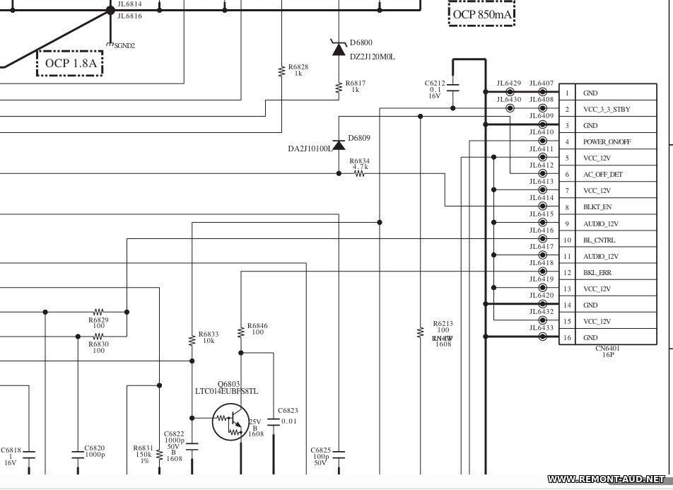

Sony KDL-32R424A (шасси: RB1FK)
roma1408 Дата: Пятница, 16.01.2026, 00:30:43 | Сообщение # 1 | Отредактировал: roma1408 - Пятница, 16.01.2026, 00:32:00
Сообщений: 135
Наличие схемы: Схема БП - https://tel-spb.ru/downloads/?file=Sony-APS-348-349-350.rar
Состав аппарата.
Марка и модель - Sony KDL-32R424A
Шасси (если известно) - RB1FK
Основная плата - Y200A530A / 1P-012CJ01-4010, собрана на:
MT5367ZUHU, FP6145B, FR8001, AOZ1044PI, Z1043PI, 4612, APL3546A
Блок питания (PSU) - APS-348C, собран на: BD7677FJ (PFC),MIP2H2 (Standby),CXA3810M (PWM resonant),LV5980MC
LCD матрица - S320DB3-1
Прочее (T-CON, инвертор...) - LED driver: BD9488F
Мануал (без схемы):
https://remont-aud.net/load....0-28046
Симптомы:
Включаешь ТВ — работает около 30 секунд и отключается. После отключения не светится даже индикатор дежурного режима.
На кнопки и пульт не реагирует, звука нет. Если подождать 10–20 минут, снова включается и может проработать до минуты.
Проверил конденсаторы по ESR, пропаял шасси — ничего подозрительного не нашёл. В интернете похожего дефекта вроде нет.
Нашёл похожий случай: у человека ТВ циклически перезагружался, помогла прошивка 4G12 (ROHM 24G128).
Но в моём случае дефект, похоже, зависит от нагрева — либо что-то «плывёт», либо есть утечка.
Как запустить данный БП автономно? Как корректно разделить проблему: БП или основная плата?
БП очень «мудрёный», много защит.
Замеры на разъёме БП (когда ТВ работает):
Pin 2 — VCC_3_3_STBY: 3.3В
Pin 4 — POWER_ON/OFF: 3.28В
Pin 6 — AC_OFF_DET: 2.4В
Pin 8 — BLKT_EN: 3.1В
Pin 10 — BL_CNTRL: 1.64В
Pin 12 — BKL_ERR: 0.66В
Замеры на разъёме БП (когда ТВ не работает, индикатор не горит):
Pin 4 — POWER_ON/OFF: 0В
Pin 6 — AC_OFF_DET: 2.06В
Pin 8 — BLKT_EN: 0В
Pin 10 — BL_CNTRL: 0В
Pin 12 — BKL_ERR: 0В
