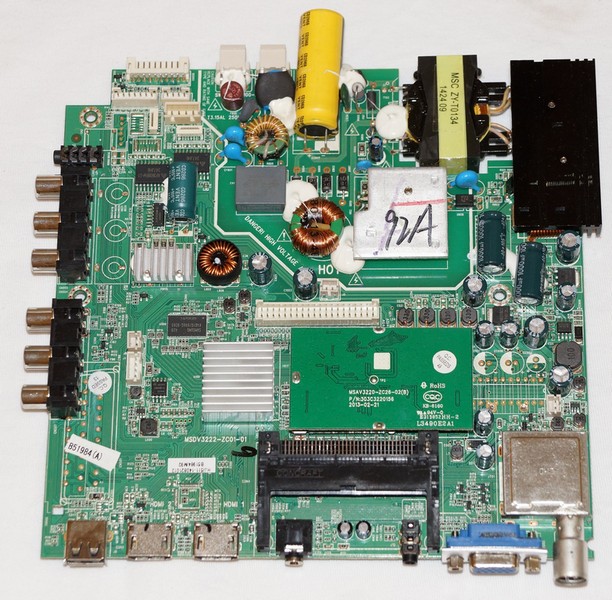

Tyumon Дата: Вторник, 03.07.2018, 12:28:58 | Сообщение # 1 | Отредактировал: Tyumon - Вторник, 03.07.2018, 15:11:46
Сообщений: 47
Наличие схемы: https://img.maryno.net/images....cc.jpeg
Состав аппарата.
Марка и модель - MYSTERY MTV-3228LTA2
Шасси (если известно) - MSDV3225-ZC01-01
Модуль обработки сигнала (Main) - MSDV3225-ZC01-01
Блок питания (PSU) - MSDV3225-ZC01-01
LCD матрица - LSC320AN02
Прочее (T-CON, инвертор...) -
Текст сообщения:
Добрый день , подскажите пожалуйста. Телевизор после грозы. Выбило Шимы на подстветку AP3608EM-G1( грелись) и телевизор моргал уходил в защиту. Поменял(2шт) , прошил биос.
Аппарат включается, но изображение идет с помехами и в негативе. Делал сброс, тоже самое . Падает подозрение на SM4151, но нет даташита, но не с чем не коротит По майну все токи есть.. Подскажите как можно решить данную проблему?
