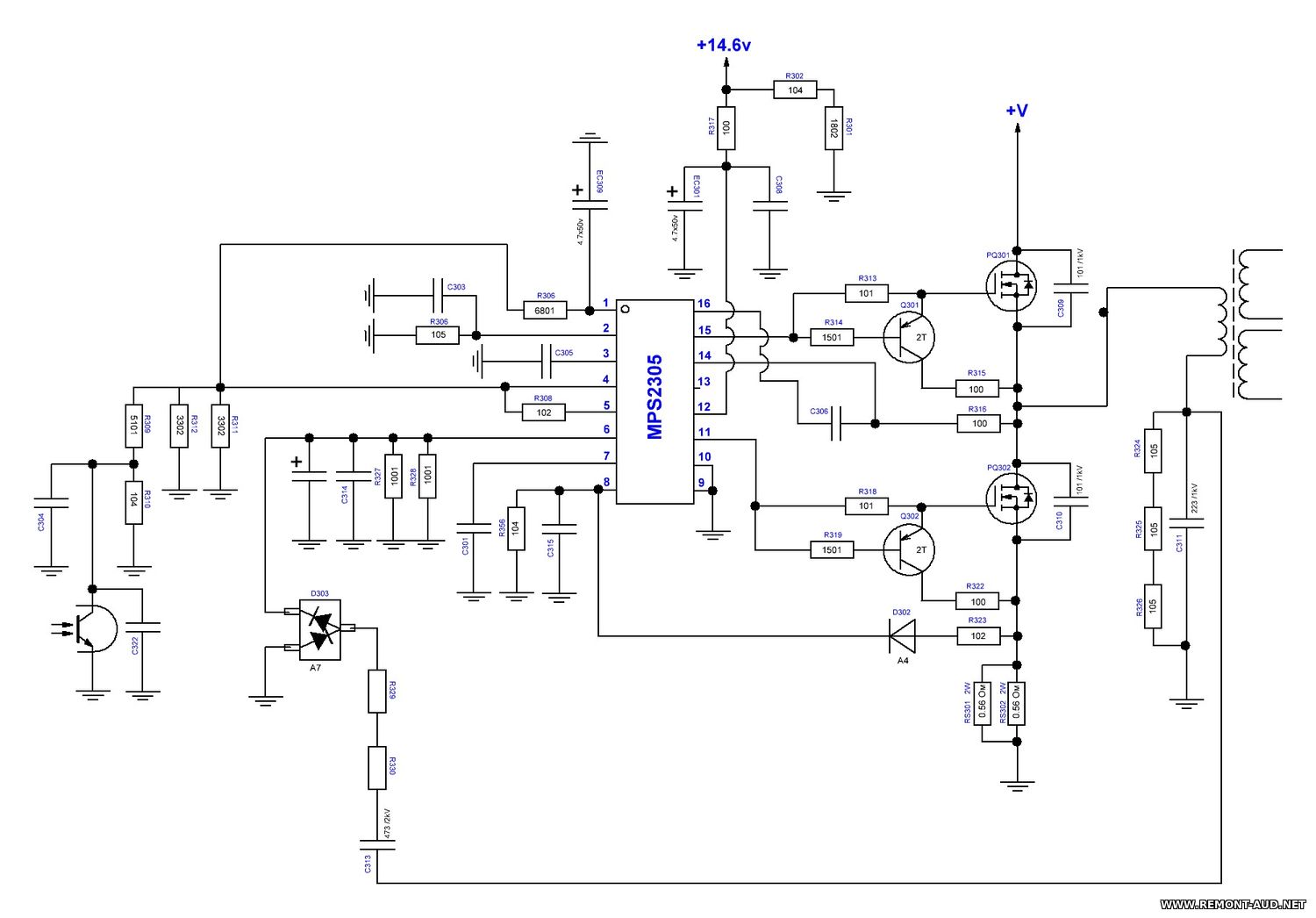

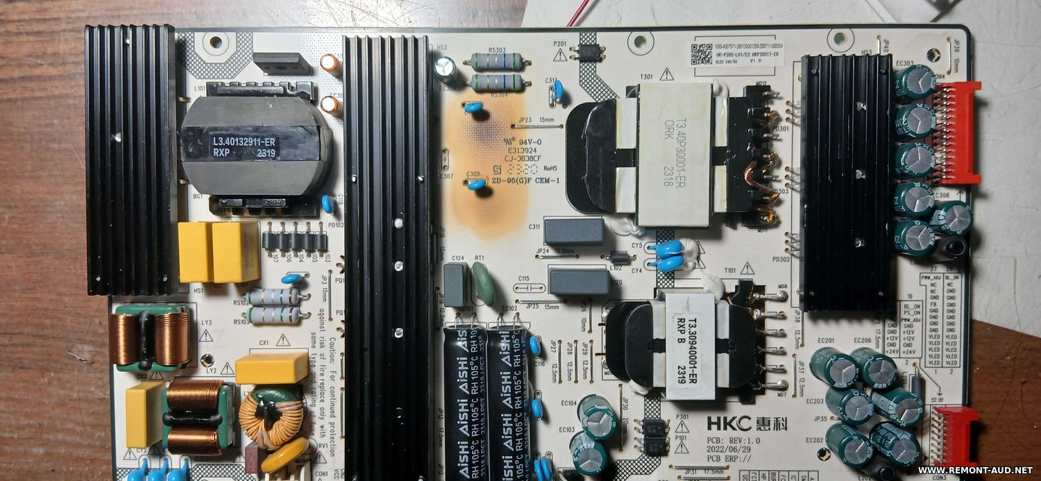

Всем привет!

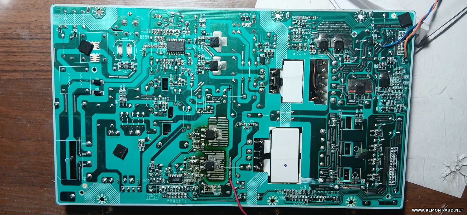

Народ, пришел аппарат Haier 65 Smart TV. Открываю и вижу на БП пожелтение, смотрю с другой стороны и вижу вот это:

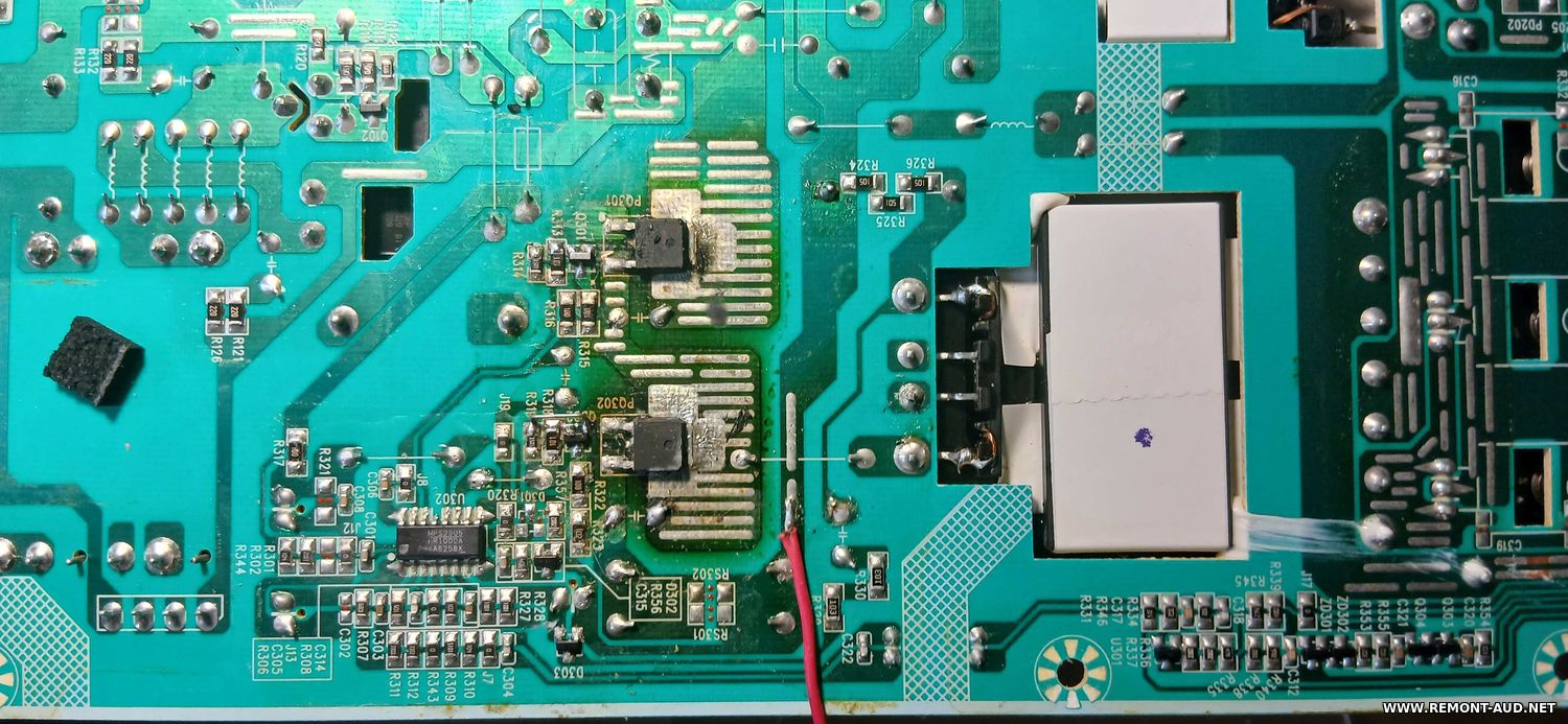

,,,прозваниваю силовую обвязку этого контроллера - в порядке. Запускаю на столе(посмотреть импульсы), измеряю питание на микруху, есть, стабильных 14.6v. Смотрю осликом на затворах импульсы - тишина.
,,,лезу в ин-ет и на эту микруху не нахожу данных, от слова - СОВСЕМ. Ладно думаю, ща накидаю с платы(что это такое вообще). Получилось вот это:

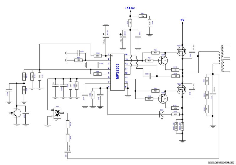

,,,смотрю, схема, до делов знакомая, полез в свои архивы, перерыл всё, ничего не нашел.
НАРОД!!!! - что могли Китайцы запечатать в этот корпус под названием MPS2305?
MP2305 - это DC/DC.
Никто такой схемотехники подключения не припоминает?
P.S. В процессе общения в теме, выяснилось что данный контроллер ни что иное как HR1000A. Кому не интересен путь к цели - читаем последний пост в теме.
