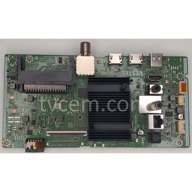

vestel
anakart 17mb180e
model :50u9510 4k smart tv
10132843 2204 200467
serino : 8818764 200467
pnl:23805928
vpaz:20276104
panel model : ves500QNDP-N2-N51

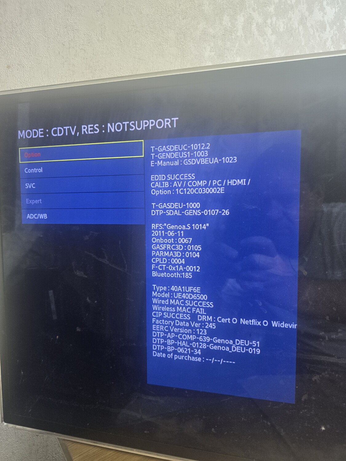

Рабочий комплект версией прошивки v 1012.2 для серии D6500 KFG1G16U2M + SDIN5D2-2G с любой матрицей под материнку BN41-01587E, проверено лично поднятием нескольких плат, уходящих в стенбай после 30 сек, шил парой обе памяти
SUPERPRO 501S
