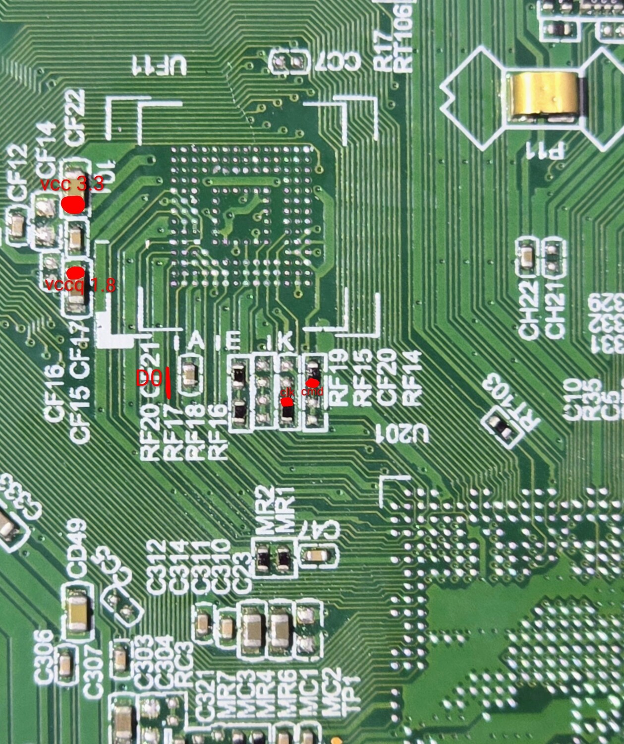

Пришел в ремонт P24L51T2CSM после другого сервиса (по бытовой технике), где клиенту чет наплели непонятное, сделать не смогли!
Найдено было КЗ на керамике в районе модуля CI, после телек включился один раз, недогрузился и отключился.
Снял EMMC, не определяется проггером, ошибка включения питания.
Искал прошивки в инете на него под эту материнку, ничего нет.
Залил в него прошивку от DEXP (имеется в этой раздаче) с такой же матрицей и платой, телек заработал, картинка в норме, но перевернута.
Зашил прошивку от производителя, телек перегрузился, на экране заставка с искажениями цветов и после загрузки цветные поля, на пульт не реагирует.
Написал снова в техподдержку, попросил дать что-то другое. Дали, сказали что это последняя для этой серии телеков.
Непонятно нахрена давали предыдущую.
Залил вторую прошивку от производителя и все нормально заработало
В архиве удачная прошивка помечена как OK
В итоге имеет дамп от DEXP для заливки через проггер и подготовки новой флешки
Имеем BOOT1 специальный для привязки новой флешки к процу (обязательно при замене EMMC на этих процах)
Имеем две прошивки от производителя для указанной модели, вероятнее всего прошивки от различных панелей.
Мне подошла та которая с пометкой OK в конце названия
Кому-то может подойдет вторая прошивка.
Панель в описании указана корректно!
Сливать полный дамп после окончательной прошивки именно под этот телек уже было лень, извиняйте)
И еще момент, если USB прошивка с первого раза не подошла, то другую он повторно не подхватывает с флешки, придется снова шить флеш на прогере и затем заливать вторую прошивку.
Вторая прошивка кстати записалась со штатными названиями файлов, которые дала техподдержка.
А вот первая подхватывалась только если основной файл переименовать в allupgrade516_8GB_1GB_sos (есть подозрение что с первой прошивкой лопухнулись в тех поддержке)
Процесс прошивки - телек полностью отключить, лампочка гореть не должна, вставить флешку с прошивкой, зажать кнопку включения и удерживать, затем воткнуть вилку в розетку, держать кнопку пока индикатор не начнет моргать, затем ждать пока телек прошьется и перезагрузится!
