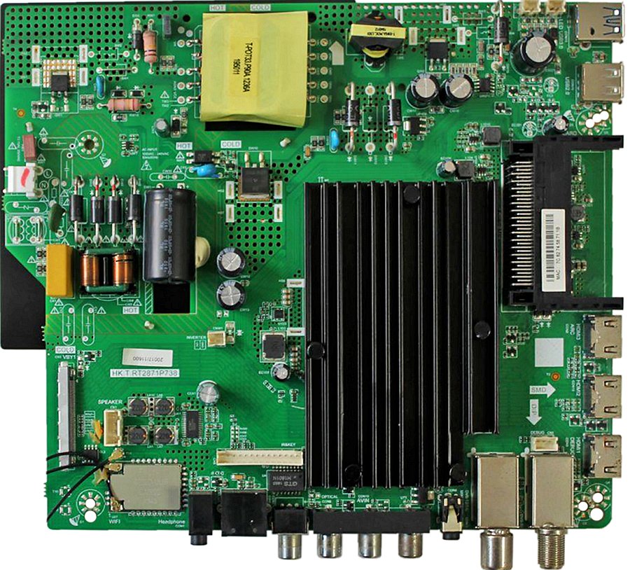

DEXP U43F8000QG Шасси (Main Board): HV430QUB-H10_rt2871
Прошивка была получена через службу поддержки Яндекса, прошил по USB после замены NAND памяти, далее обновился до актуальной прошивки по воздуху.
инструкция прошивки по USB:
- Сохраните файл на флешку, отформатированную в FAT32.
- Распакуйте архив с прошивкой на компьютере. Кликните по нему правой кнопкой мыши и нажмите «Распаковать» или «Извлечь».
- Скопируйте *img.-файл в корень флешки. На ней не должно быть других файлов и папок.
- Включите телевизор.
- Отключите из разъёмов телевизора все устройства и вставьте флешку с файлом прошивки в любой USB-разъём.
- Отключите телевизор из розетки на несколько секунд и включите снова.
- Дождитесь окончания установки. Телевизор может несколько раз перезагрузиться.
Категория: DEXP
Добавил: xkspy
Список микросхем в архиве: SKhynix H26M41204HPR
CPU/MCU: HK.T.RT2871P738
PDP/LCD/OLED Panel: HV430QUB-H10
Размер файла: 510.44Mb
Прошивка добавлена: 18.09.2025 в 23:02:47
Всего комментариев: 2
#1   (26.03.2026 14:48:13) [Материал]
подошло. отлично
#2   (16.11.2026 11:57:16) [Материал]
Подошла, панель и main 1:1. Без танцев с бубном, все по инструкции. Спасибо.
