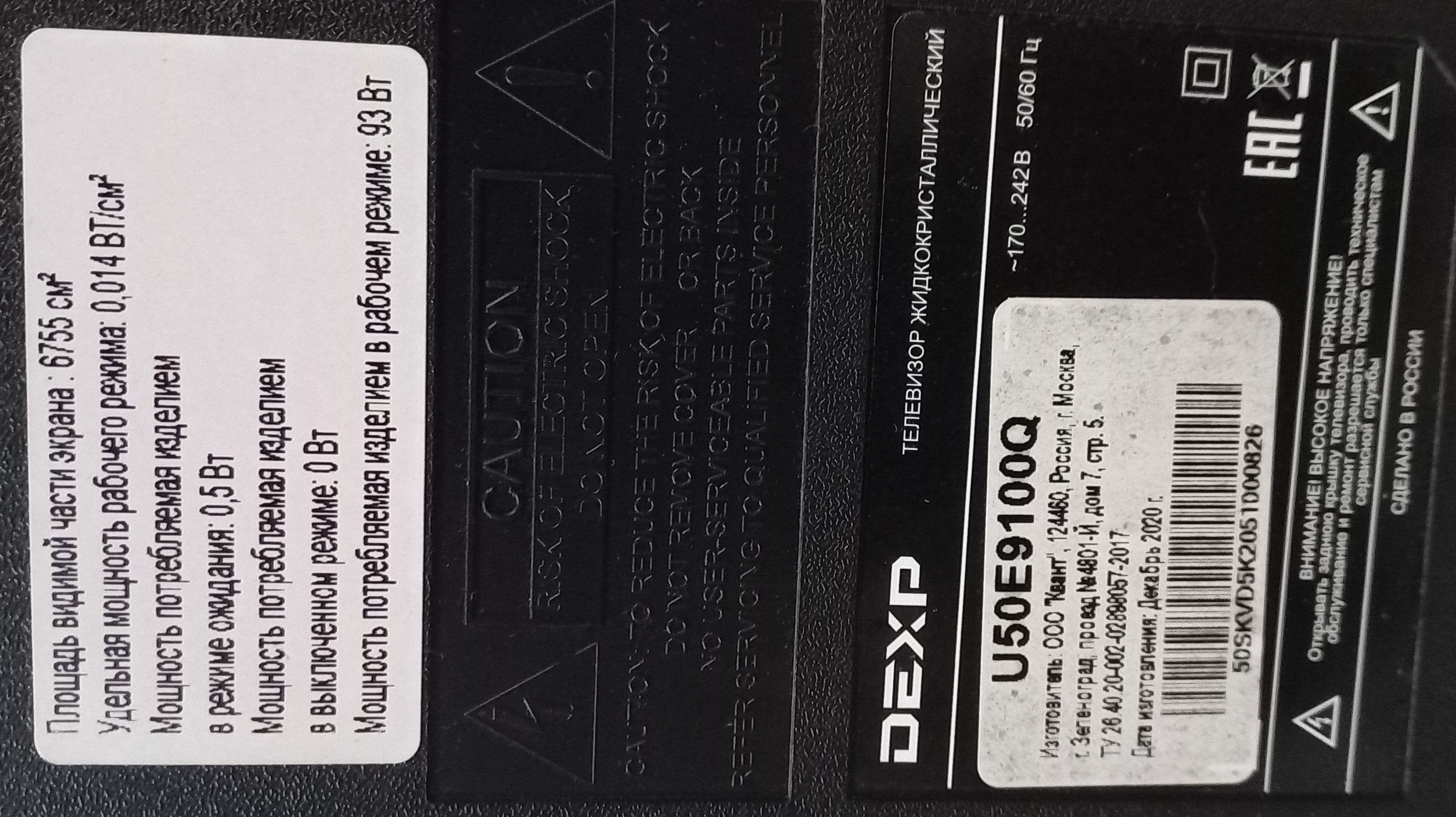

Dexp U50E9100Q Шасси (Main Board): HK.T.RT2871P838
Проверена лично, все обновления подхватывает, функционал в норме

#1   (22.04.2025 11:15:28) [Материал]
Прошивка рабочая!!! После двух прошивок через USB, с интервалом примерно в 1 год, родная eMMC умерла. Пришлось заменить на новую, прошитую на UFPI дампом U50E9000Q с андроидом. Сверху, как обычно накатил USB от U50E9100Q с алисой, но USB прошивки, которые использовал до замены eMMC, работали хорошо со всем функционалом только с родной eMMC. На новой eMMC видимо не прописались ключи от старой eMMC и обновления и интернет перестали работать. Установил эту прошивку и телевизор стал полноценным SMART с Алисой. good
#2   (25.04.2025 10:02:32) [Материал]
Спасибо! Прошивка подошла на LEFF 55U510S (тоже умерла EMMC). Интернет и обновления работают. good

#15   (24.07.2026 10:38:40) [Материал]
Приветствую dexp u50e9100q после замены EMMC прошил по USB все нормально обновилось, но постоянно слетает Яндекс активация. У Вас такого не было?
#14   (24.07.2026 10:35:26) [Материал]
Подтверждаю прошивка рабочая, после замены EMMC постоянно слетает Яндекс активация, входить каждый раз по QR коду геморойно. У кого нибудь есть такая проблема или только у меня?
#16   (24.07.2026 15:47:11) [Материал]
Их нужно правильно ремонтировать, а не тупо менять память. Халявы нет biggrin
