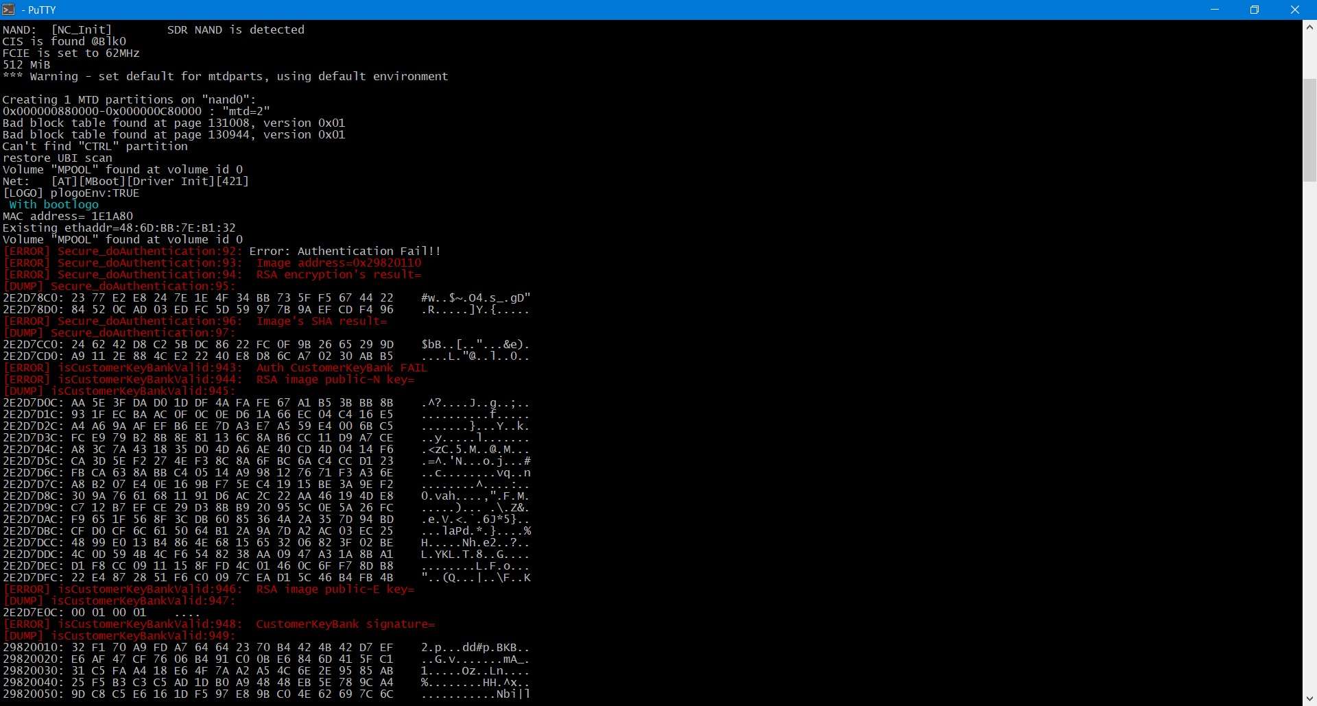

#7   (13.11.2025 00:28:43) [Материал]
залил прошивки, но ничего не поднялось, через уарт, не прошли ключи, и остался на м стар, и никак не хочет подиматься через усб.
#8   (13.11.2025 00:41:44) [Материал]
вот лог загрузки
