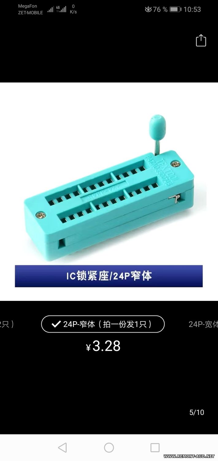

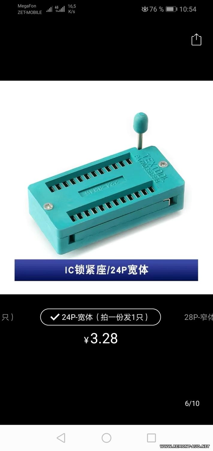

ильшат Дата: Четверг, 06.03.2025, 16:15:51 | Сообщение # 301 | Отредактировал: ильшат - Четверг, 06.03.2025, 16:16:31
Сообщений: 8799
Да именно эта точно, спасибо. А есть с перегородкой и без. Какая нужная или без разницы?
KREMLIN Дата: Четверг, 06.03.2025, 17:50:14 | Сообщение # 302 | Отредактировал: KREMLIN - Четверг, 06.03.2025, 17:52:13
Сообщений: 329
ильшат, ZIF-28 , а у тебя ZIF-24. ZIF-24 туда не встанет. На плате не сплошной ряд контактов, а с пропуском двух пар, поэтому нужна панелька на 28 pin, две пары не участвуют их нужно откусить.Нужна ZIF-28 узкая с перегородками.
ильшат Дата: Пятница, 07.03.2025, 06:57:01 | Сообщение # 303
Сообщений: 8799
Да я так привел для понятия. Спасибо понял.
