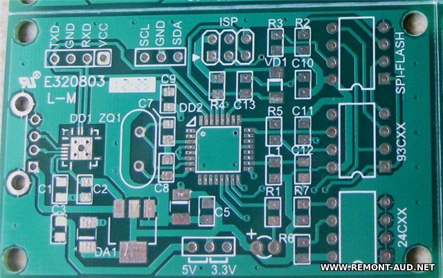

lsv884 Дата: Пятница, 28.02.2025, 07:17:17 | Сообщение # 291
Сообщений: 185
Доброго утра .
Прошелся по форуму и не нашел печатку под спринтлаут.
Может кто поделится файлом ?
ZimA Дата: Пятница, 28.02.2025, 07:20:02 | Сообщение # 292
Сообщений: 1715
lsv884, готовую за недорого не проще?
lsv884 Дата: Пятница, 28.02.2025, 07:22:30 | Сообщение # 293
Сообщений: 185
Смотрел там,они не продают сейчас.
ZimA Дата: Пятница, 28.02.2025, 07:24:16 | Сообщение # 294
Сообщений: 1715
Я там брал с смд установлеными за 650 вроде в прошлом году.
lsv884 Дата: Пятница, 28.02.2025, 09:22:10 | Сообщение # 295
Сообщений: 185
Повезло вам )))
ZimA Дата: Пятница, 28.02.2025, 09:31:37 | Сообщение # 296
Сообщений: 1715
lsv884, так в спринтелайот ,если найдешь, двусторонняя скорее всего будет. Умеешь их делать? Я было дело начинал разводить, да забросил. Так недоделанный проэкт и есть. Двухсторонняя. По картинке делал.
ZimA Дата: Пятница, 28.02.2025, 09:56:03 | Сообщение # 297
Сообщений: 1715
lsv884, вот, нашел в сети.

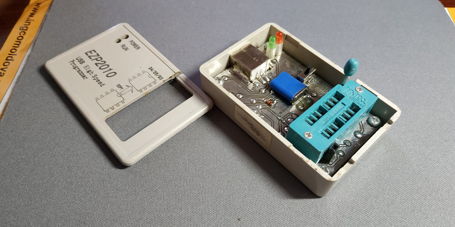

В руки попал неисправный EZP-2010, использовал его корпус для Postal 3. Файл прилагаю. Разведён под eMMC , только резисторы подтяжки установить на переходнике. 93 серию тоже можно шить, но нужен адаптер который также приложен. Все подключения через ZIF панель.
Разводка два слоя
Добавлено (06.03.2025, 14:17:29)
ильшат если я тебя правильно понял, ZIF-28 , это первая плата от Михаила, он их потом вроде и устанавливал.
