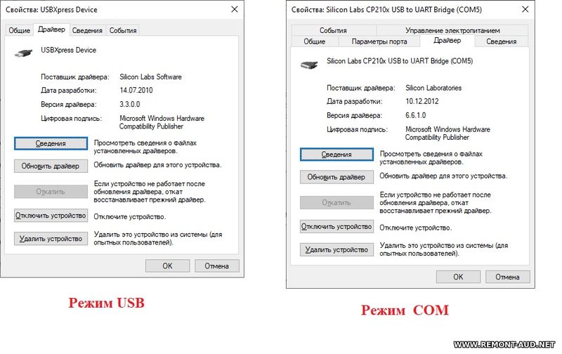

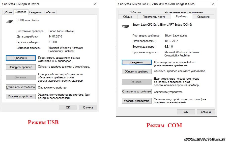

подскажите как подружить Postal 3 с Windows 10 pro 64, дрова где взять и как он с 10 работает ?
letunov45 Дата: Четверг, 02.05.2019, 04:08:22 | Сообщение # 152 | Отредактировал: letunov45 - Четверг, 02.05.2019, 04:15:51
Сообщений: 239
gerda: подскажите как подружить Postal 3 с Windows 10 pro 64, дрова где взять и как он с 10 работает ?
https://yadi.sk/d/D2R5JIURPzrBtA
https://yadi.sk/d/pew0MIFZKzawTg
Пробуй этими драйверами.
У меня WIN10 64 для одного языка. Postal 3 AVR работает прекрасно в режиме COM порта, а на USB Xpress так и не смог запустить. Но мне пока хватает и в режиме COM. Постал 3 у меня самодельный. Люди на форумах тоже пишут, что прекрасно все работает на десятке
Здесь инструкции https://yadi.sk/d/IktcruoTY_RBqQ
Тут все прекрасно расписано, что и как и для чего:
https://remont-aud.net/publ....-1-0-62

Вечер добрый, спрашивали в ЛС и сам заморочился, архив для Вин 7 - 64 и не только https://remont-aud.net/forum/121-29148-459017-16-1484842352
и под Вин 10 - 64 https://remont-aud.net/load/0-0-133678-0-17 правда утилита CP210xSetIDs для переключения Pid - EA60 - 61 работает на 10-ке только в направлении на увеличение (в режим ЮСБ экспресс из режима КОМ) в принципе меня устроило.
неее так не должно быть, я давно его не ставил, но при переходе с ХР на винн 10х64 доставил только драйвера, все лежит в одной папке и выгледит вот так, установщик дров там то же должны быть.
Вот всё-таки тупеешь, когда долго не занимаешься этим, можно же в диспетчере глянуть какая версия дров стоит сейчас.
Вот сейчас глянул стоит вот что.
В моем архиве папки AN205SW Win 10 и AN205SW да и v6.5.3 CP210x_VCP_WindowsXP_7_8-32_64 не нужны все работает без них.
