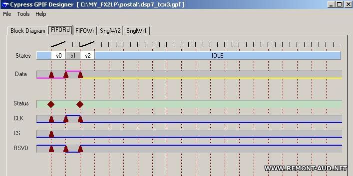

Пришлось добавить немножко лишнего чтения, т.к. eMMC медленно стартует на чтение блоками. В архиве тестовая версия, выполняющая чтение eMMC со скоростью 1 гигабайт за 7 минут на тактовой 24 МГц. В предыдущем архиве, где была программа, я оставил только прошивку EPM240. Необходимо прошить в FX2LP новую прошивку и переподключить девайс. Прошивка fx2lp из первого теста абсолютно несовместима и вызовет синий экран.
Статус: где-то тут
Postal2 Дата: Четверг, 01.01.2026, 17:44:55 | Сообщение # 77 | Отредактировал: Postal2 - Четверг, 01.01.2026, 17:47:21
Сообщений: 1083
Для любителей FPGA и Quartus, желающих спроектировать "шляпу" собственной конструкции, выкладываю диаграммы сигналов, которые формирует FX2LP. Как видно на скриншотах, импульсы, стробирующие байт данных, если не учитывать сигнал Ready, имеют частоту 16 МГц. Это даёт предел 16x8=128 МГц при непрерывной сериализации данных, т.е. частота 52 МГц CLK легко может быть получена. Предположительно, EPM240 не сможет обеспечить такую частоту на текущем дизайне. Однако, вы можете попробовать подключить кварцевый генератор, скажем, на 80 МГц (это даст 40 МГц CLK) к EPM240.
Добавлено (02.01.2026, 06:50:04)
Запись предполагается на 10% помедленнее, голый FX2LP (без шляпы) будет работать почти так же быстро, как и с EPM240. Пока что можно сравнить скорость чтения по ISP с тем, что у вас есть. Для 24 МГц скорость почти предельная (150 мегабайт в минуту), а 52 МГц очень интересно, могут ли разрекламированные программаторы использовать такую частоту для ISP при подключении проводочками. Картридер дешёвый на AU6438 понятно что может.
Добавлено (05.01.2026, 10:37:39)
С записью eMMC оказалось сложнее, на тактовой 24 МГц виснет eMMC от помех EPM240. На тактовой 12 МГц пишет. Чтение заработало хорошо после отключения шнурка JTAG, который видно на фото (выложено раньше).
Статус: где-то тут

Postal2 Дата: Вторник, 06.01.2026, 19:38:09 | Сообщение # 79
Сообщений: 1083
Если бы я нормально FX2LP доделал, то с EPM240 и не заморачивался бы. В основном польза, что она дешёвая, и 1.8 вольт есть, нагрузочная способность тоже хорошая. А скорость номинально в 2 раза быстрее не очень впечатляет.
Чтобы заработала нормально запись, оказалось достаточно соединительные проводки сверху помять. Плохая запрессовка кончиков видимо влияет.
lapot2, вот возьми, сделай "шляпу" нормальную и продавай.
Добавлено (07.01.2026, 07:49:04)
Запись файла 64 мегабайта на тактовой 24 МГц ровно 30 секунд.

Добавлено (08.01.2026, 13:33:30)
Тем, кто будет экспериментировать с выложенным дизайном EPM240, необходимо учитывать, что на 12 МГц всё работает идеально, но на 25 МГц начинают сказываться внутренние задержки EPM240. Эффект проявляется таким образом, что при переключении с записи на чтение FX2LP приблизительно 1 раз из 200 не получает первого байта после переключения. На работу с eMMC это не оказывает влияния, однако при повышении частоты тактирования может вылезти ещё что-нибудь. Проще всего побороть это, выбрав speed grade получше. Или, имея хороший опыт/желание, проявить изворотливость в настройке дизайна, что будет тяжело.
Статус: где-то тут

Добавлено (08.01.2026, 23:32:46)
EPM240 приемлемо тянет eMMC, расчёт был точным (на грани). Для UFS, конечно, шляпа должна быть на другом чипе.
У меня всё давно готово для разработки под USB 3.0, но 8-битное подключение к eMMC мне не интересно, а UFS не имеет большой популярности. К тому же, решение для USB 3.0 получается дорогое и выходит из пределов "сделай сам".

Нашёл одну неточность в обращении к драйверу, скопированную с примеров от Cypress. По крайней мере, стало возможно анализировать ошибку.
Добавлено (10.01.2026, 15:35:34)
В общем, одна ошибка была в том, что в параметры deviceiocontrol и waitforsingleobject подавалась одна и та же переменная &dwbytesreturn, и они её вдвоём пытались менять. Вроде из примера скопировано.
Добавлено (12.01.2026, 02:33:57)
Вторая ошибка исходила от платки FX2LP с Алиэкспресс. Мне было лень отключать проводки от платки, подключенной к EPM240, и я взял другую. У меня их всего 3. Одна самая старая, с которой экспериментирую. Вторая поновее, но гнилая, пришлось сменить гнездо usb и убрать выключатель. И третья, новая, блестящая, с которой и обнаружилась скрытая проблема. Просто подключив вместо неё "гнилую" плату - проблема ушла. На проблемной платке удалось дополнительно отточить прошивку, но плохая платка всё равно нормально не работает. Внешне выглядит, что зависает pipe, однако помогает только переподключение.
Поэтому имейте в виду, что можно нарваться на неудачный экземпляр FX2LP и потом спрашивать, почему не работает. Скорее всего, такую платку можно привести в нормальное состояние, но мне она интересна для тестов именно в таком виде.
Добавлено (12.01.2026, 06:39:18)
А у FX2LP на гнилой плате - счётчик транзакций FIFO не работает! Точнее, он работает, но на низкой скорости. В программе имеется "регулятор скорости", который стоит в позиции "24" и не запоминается, ниже можно выбрать 12 и 8. В начале работы с FX2LP посылается команда, которую FX2LP отрабатывает, загружая в область GPIF количество тактов ожидания прямо в нужные места, 1-2-3 соответственно. Вот когда 3 такта ожидания - счётчик работает правильно, иначе я получаю меньше данных, чем запросил, и программа выдаёт timeout pipe. Прошивка FX2LP просто устанавливает счётчик и запускает GPIF, который работает автономно, поэтому проблема в чипе.
Таким образом, у меня всего одна нормальная плата FX2LP из 3-х. Это беда. Выход я вижу в специальных замедленных прошивках на такие случаи. Повезло тому, кто купил FX2LP давно. Но "шляпа" на EPM240 имеет большой запас, даже при скорости GPIF FX2LP 3 МГц тактовая для eMMC получается 24 МГц.
Статус: где-то тут
Postal2 Дата: Понедельник, 12.01.2026, 15:19:41 | Сообщение # 88 | Отредактировал: Postal2 - Понедельник, 12.01.2026, 15:43:19
Сообщений: 1083
С EPM240 на проводках, да на пониженном GPIF, с eMMC работает как будто в сказке.
Добавлено (12.01.2026, 15:40:43)
Да, режим "без шляпы" поддерживается, но для надёжной работы придётся снижать частоту в настройках fx2lp. Её для EPM240 тоже нужно снижать, но в этом случае не меняется скорость. Без EPM240 и с ней - разница очень большая. Но вы можете попробовать как-то голый fx2lp улучшить по железу, программно там больше ничего не сделать. С EPM240 очень хорошо, рекомендую попробовать.
Статус: где-то тут

Не только рассказывает, но и показывает. Например, прошивку fx2lp высокого качества. Кстати, чтобы не искать, source лежит здесь:
https://www.eevblog.com/forum....5601893
К той прошивке, что выложена, добавлены мелочи, и она сама тоже работает. Просто там есть мелкая ошибка в одну строчку, из-за которой SPI неправильно работает. Должен же человек, занимаясь копипастом, хоть что-нибудь сделать сам. В исходнике видно, как организована передача данных и управление скоростью, мало того, проверять можно именно с ним, т.к. этот протокол поддерживается как основной.
Со счётчиком транзакций, возможно, тревога ложная. Дело в том, что при тестировании используется удлинитель usb 1.5 м плюс шнур usb низкого качества (low speed) 2 м. Очень длинно и очень плохо. Режим bulk может просто не успевать повторные передачи. Поскольку потерю данных видно в программе при ошибке, можно ещё и шнурки usb тестировать таким способом.
И вот, несмотря на всё это, работа с eMMC по ISP через EPM240 меня очень порадовала. Надёжно как... (что?)
