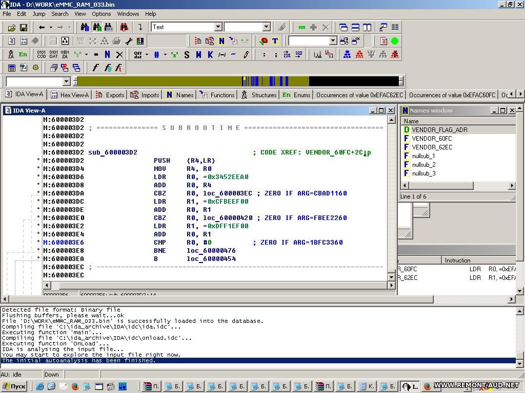

Postal2 Дата: Суббота, 28.02.2026, 06:16:50 | Сообщение # 117
Сообщений: 1041
Ну вот скажите мне, глядя на скриншот, сможет ли школьник раскопать "Великую Тайну" работы с eMMC Samsung, и сколько минут времени у него это займёт?
letunov45 Дата: Суббота, 28.02.2026, 06:57:56 | Сообщение # 118
Сообщений: 253
Возможно кто то из современных школьников и сможет, но я тут вообще ни чего не пойму , глядя на скрин шот.
Postal2 Дата: Суббота, 28.02.2026, 07:18:10 | Сообщение # 119
Сообщений: 1041
Скачиваешь
https://github.com/oranav/i9300_emmc_toolbox
Смотришь аргументы у команд и сравниваешь со скриншотом. Я просто привёл пример "хитрости", которая применена, чтобы аргументов не было в дампе в открытом виде. Чтобы был понятен уровень "шифрования".
Добавлено (28.02.2026, 07:49:18)
Это bootrom KLM8G1GETF-B041 на скриншоте, в режиме cmd60 возможны только эти три команды, там ниже просто возврат. А мне нужен штатный jump, которого на cmd60 нет. Как я без jump программу blink на eMMC запущу?
