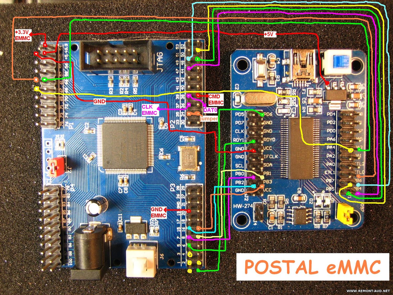

По просьбам трудящихся - профессиональная принципиальная схема (интересно, а обезьяна смогла бы по ней собрать?)
ZimA Дата: Среда, 14.01.2026, 07:22:30 | Сообщение # 92 | Отредактировал: ZimA - Среда, 14.01.2026, 07:55:53
Сообщений: 1726
Думаю как-то так. Можно изготовить лутом. Антизвонные резисторы по желанию сами.
Postal2 Дата: Среда, 14.01.2026, 07:56:09 | Сообщение # 93
Сообщений: 1083
Цитата
как-то так.
Ну это уж такое себе. "Профессиональная принципиальная схема" - она же упрощённая, для проверки и восхищения. Шляпу нужно делать с питанием Vccio2 от 1.8V, двустороннюю. Для eMMC предусмотрено 2 комплекта выходов - для 3.3 и 1.8, на "схеме" показаны только 3.3, т.к. на этой отладочной плате всё запитано от 3.3, надо дорожки резать, чтобы 1.8 завести. А какой смысл отладочную плату ломать? И так понятно, что всё работает. Нарисовать грамотно, отправить заказ на Алиэкспресс - и будет плата как в продаже у Сергиуса, но за 5 копеек.
ZimA Дата: Среда, 14.01.2026, 07:56:18 | Сообщение # 94 | Отредактировал: ZimA - Среда, 14.01.2026, 08:50:44
Сообщений: 1726
Подправил.
Ну как смог.)
Postal2 Дата: Среда, 14.01.2026, 08:19:26 | Сообщение # 95
Сообщений: 1083
Цитата
Ну как смог.)
Да я не против, и работать будет в любом случае. Но при подключении eMMC, требующих 1.8, напрямую к EPM240, будет получена более высокая скорость при экспериментах с тактовым кварцем. Где-то до 35 МГц должно получиться поднять, при кварце 70 МГц. Деление частоты на 2, к сожалению, для EPM240 обязательно. Но ничто не мешает попробовать пошуровать в дизайне Quartus, если кому-то это интересно.

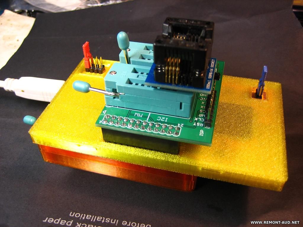

Ещё как в шляпах! (фото)
