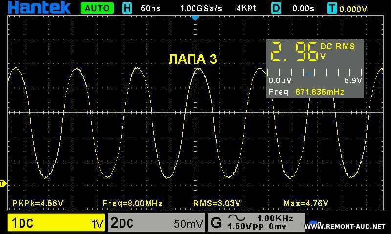

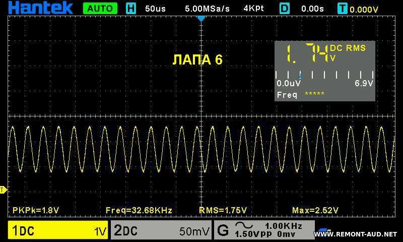

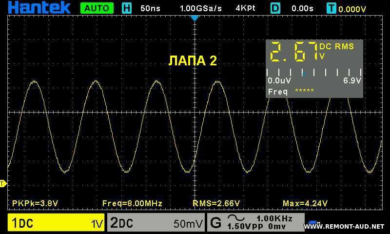

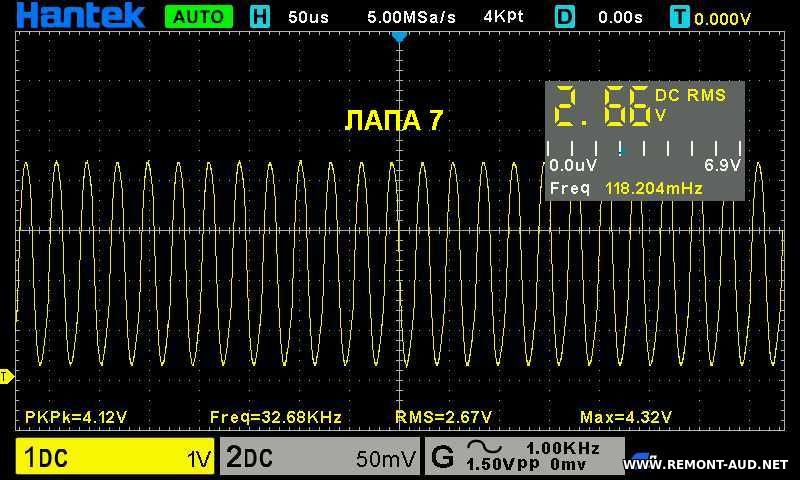

Всем привет!
Народ, кто работал с такими аппаратами?, вопрос такой:
БП - рабочий(на столе все работает без нареканий). С платы PE0397(стр.45 SM), с разъема P806A на БП приходит сигнал включения(POWER_SIG, на столе он поднимает БП). Данный сигнал формируется на плате терминала, на контроллере T5CB5-xxxx(QA01 / стр.61 SM), потенциал напруги на 10-ой лапе данного контроллера, при нажатии на кнопку Power, меняется на низкий уровень, что говорит о том, что кнопка Power отрабатывает нормально. К стати,,, ,,,LED-ы на передней панели(STB и Power) не светятся по причине отсутствия нужной напруги с данного контроллера(мелочь, но на всякий случай). На кварцах данного контроллера ипульсы формируются нормально:
,,, подскажите(кто работал с подобным АПП) чего я упустил? Облазил вокруг все что можно и нельзя подозрений нет, -но и запуска нет.
