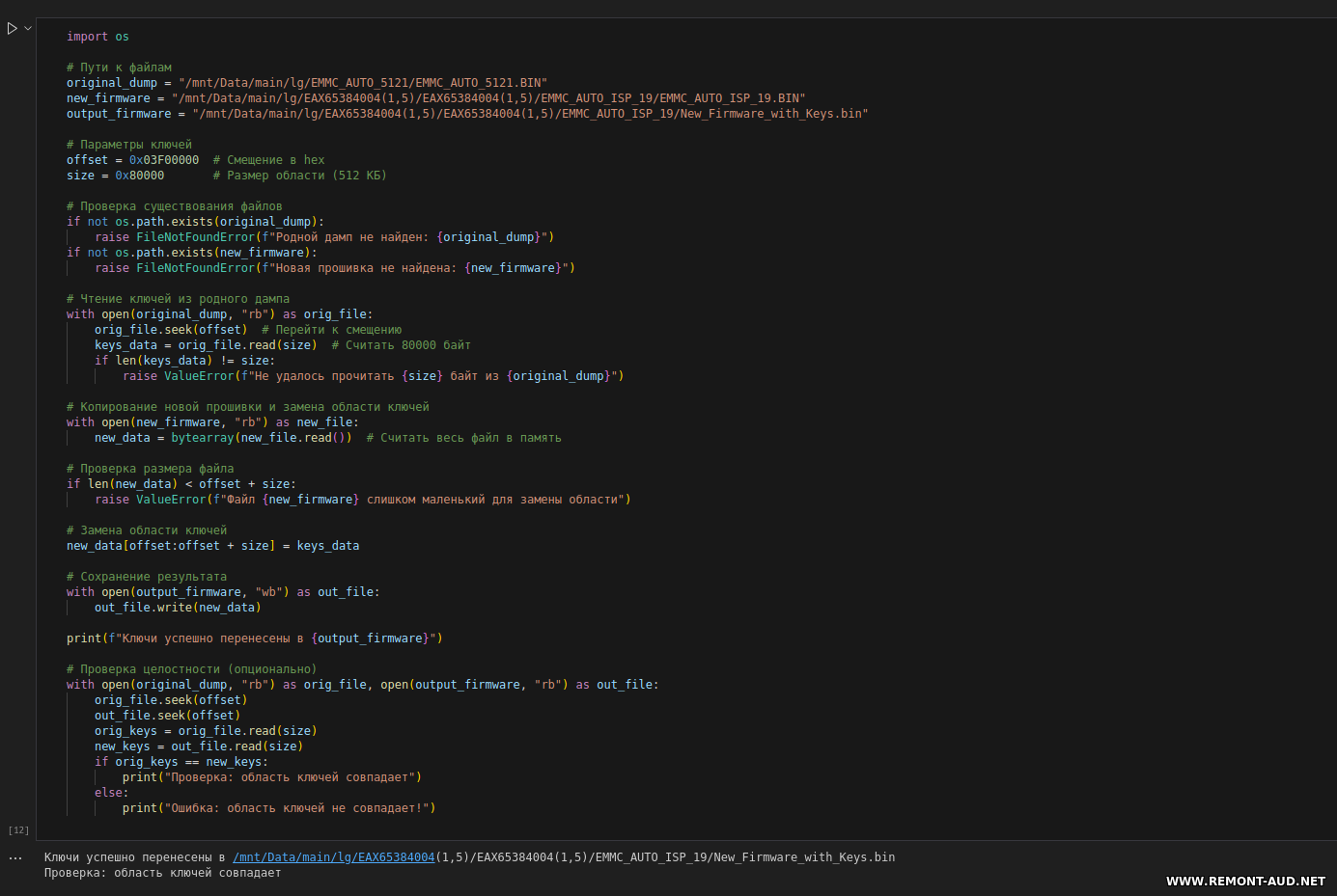

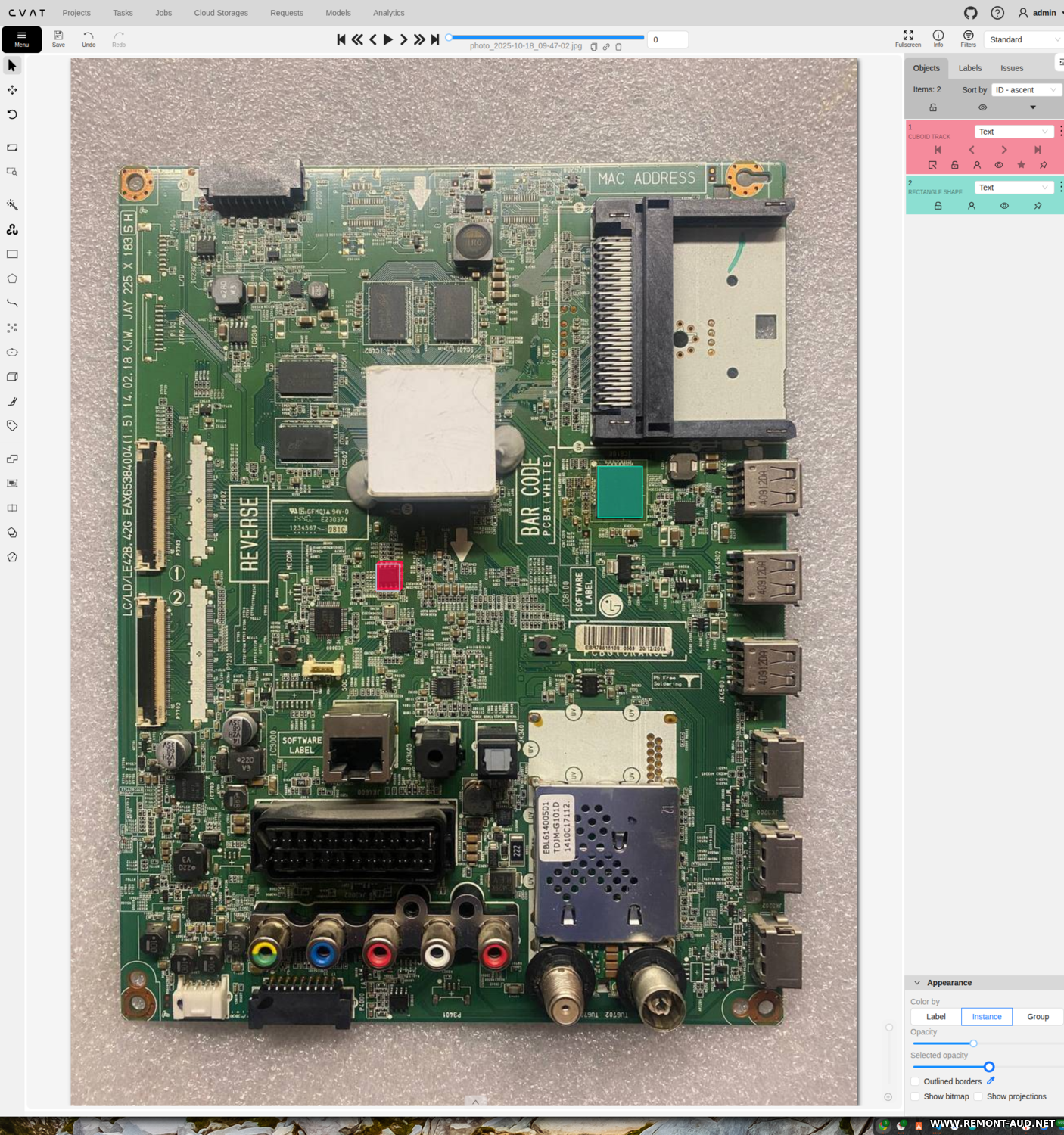

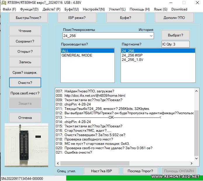

Никак до сих по не могу научиться их прошивать
EMMC перенос ключей с помощью Python прошиваем успешно
всё равно висит 24_256 error
покупаю новую прошиваю LG42LB639Vbad.bin успешно все равно висит
