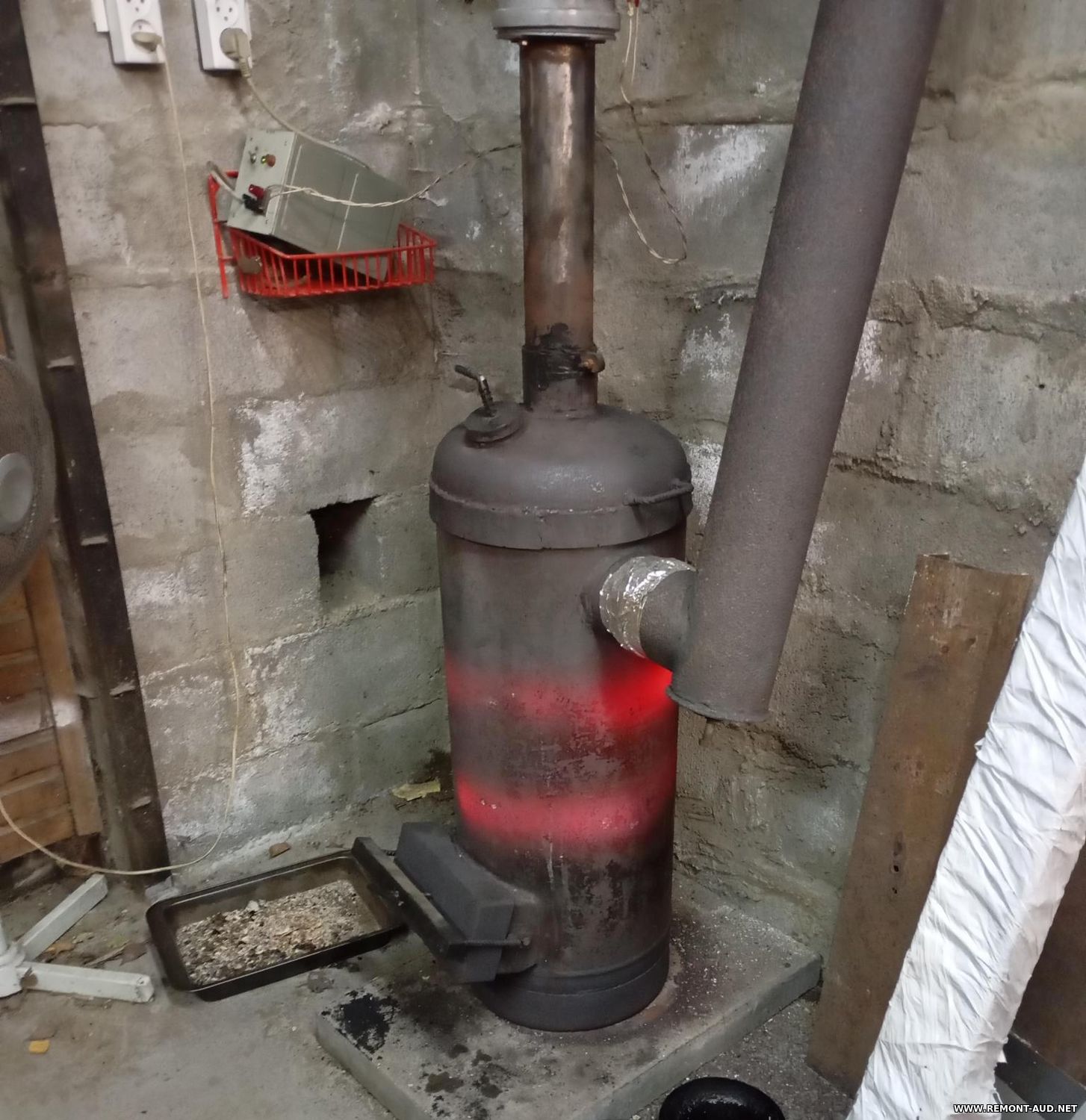

Шайтан-машина в действии

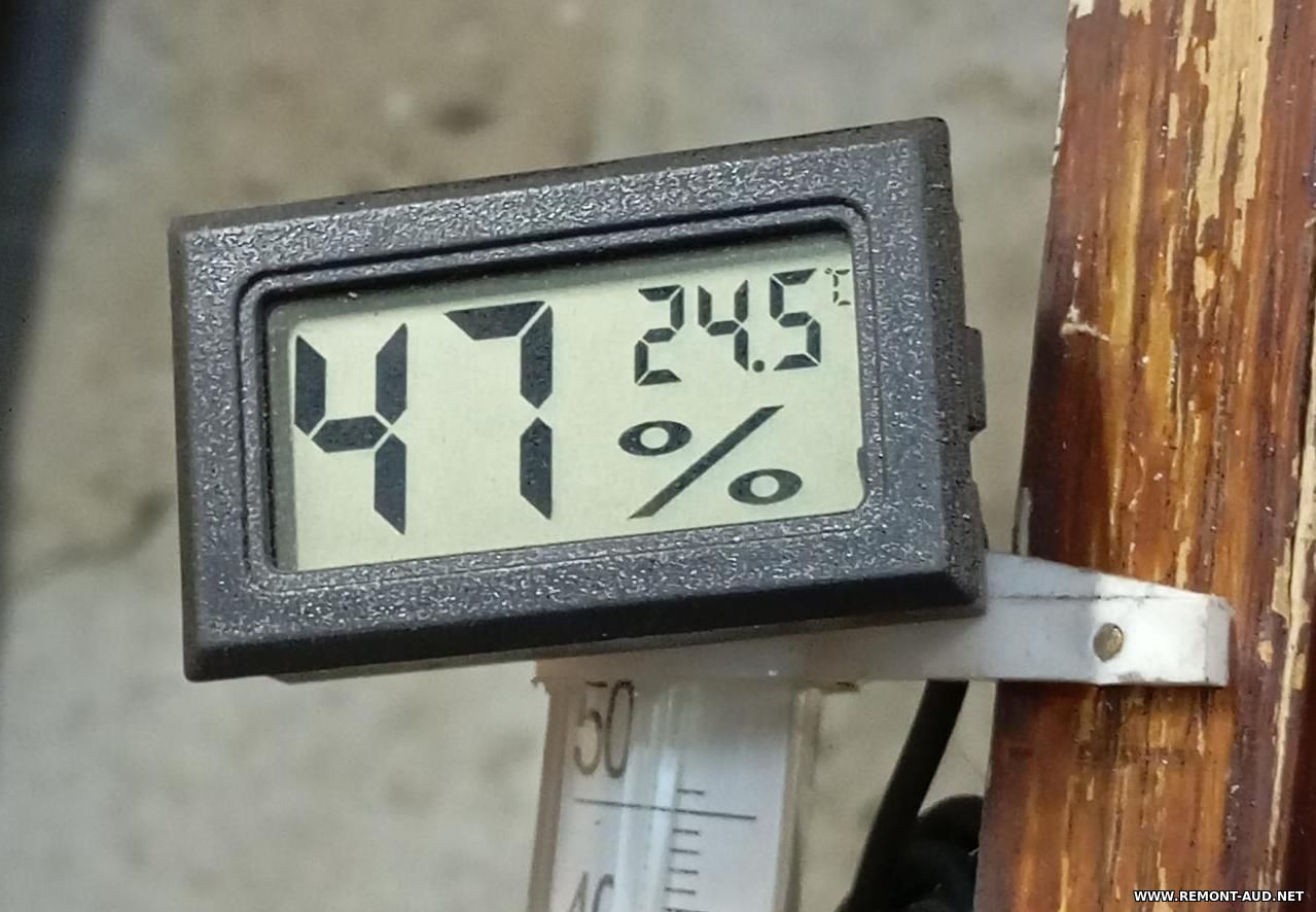

Гараж 4х8, ворота без утепления, печь обдувается китайским напольным вентилятором.
В противоположном по диагонали углу термометр
Уже 4 года печка служит исправно, слава Богу с отработкой проблем нет,
сосед по гаражу занимается ремонтом машин и регулярно снабжает.

Pavlovich Дата: Четверг, 04.12.2025, 09:23:57 | Сообщение # 5
Сообщений: 809
Цитата Paganel ()
что вечером весь кузов в "червячках" из жирной сажи
Получается, что выхлоп в обогреваемое помещение идёт? shock
В прошлом году делал капитальную ревизию печки, так вот в выхлопной трубе
сажи было не больше горсти, да и откуда ей взяться если внутри печи голубое пламя.
Единственная проблема это закоксовывание трубы подачи масла, которая проходит
внутри дожигателя, оказалось проще её заменить, чем прочистить.

Captain Дата: Суббота, 06.12.2025, 11:44:45 | Сообщение # 8
Сообщений: 2620
а что за конструктив?
scka4ckov Дата: Суббота, 06.12.2025, 11:58:01 | Сообщение # 9
Сообщений: 894
Цитата Pavlovich ()
а где ты пАр берёшь?
Так по трубам,с тэц biggrin
Pavlovich Дата: Суббота, 06.12.2025, 13:18:55 | Сообщение # 10 | Отредактировал: Pavlovich - Суббота, 06.12.2025, 13:33:49
Сообщений: 809
Цитата scka4ckov ()
Так по трубам,с тэц
Центральное отопление в гараже - круто! Или я не так понял?
Captain, конструктив можно сказать классический.
Как пела Апина "Я его слепила из того, что было" :) , насмотревшись ютубов и интернетов.
Корпус - газовый баллон, дожигатель - труба ~ 80-90 мм, вместо отверстий в дожигателе
прорези диском 1 мм, вентилятор от печки ВАЗ2108, труба подачи масла в пиролизную
ванну профильная 15х15 мм. Масло подаётся из пятилитровой пластиковой баклашки с вырезанным дном
и вкрученным в крышку краником, далее через сантех обвод 1\2 дюйма.
В качестве пиролизной ванны по началу использовал собачью миску из нержавейки,
прогорела через пару месяцев, потом были обрезки кастрюль как из нержавейки,
так и эмалированных, тоже долго не держались.
В итоге сварил из железа 4 мм, надеюсь прослужит долго.
Вот пожалуй и всё.
В одном видео человек вставлял на выходе трубы подачи масла пружину подходящего диаметра,
чтобы масло стекало не по стенкам, я этот момент проигнорировал, теперь жалею :(
