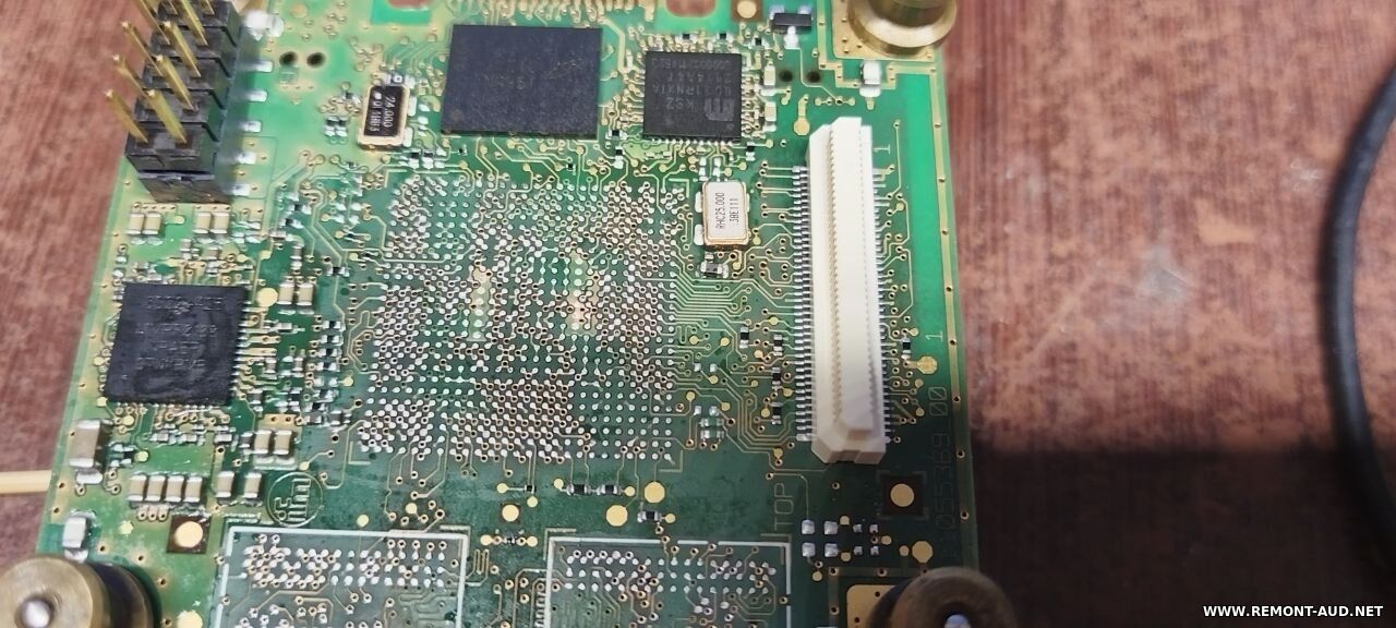

tureckiy Дата: Пятница, 04.09.2026, 11:41:05 | Сообщение # 1 | Отредактировал: tureckiy - Пятница, 04.09.2026, 11:42:48
Сообщений: 1420
Доброго времени суток уважаемые, привезли 2 камеры технического зрения попробовать отремонтировать. стоят на роботах доярах, естественно по ним прилетало копытами, но они все равно отработали года 3, по этому ударник пока исключаем
состав
STM32FO51
ПРОЦ NXP Semiconductors MCIMX6Q7CVT08AC
ОПЕРАТИВА MICRON MT41K128M16JT-125
ONENAND MICRON NQ451 MT29F2G08ABAEAH4
SPI FLASH 25L128

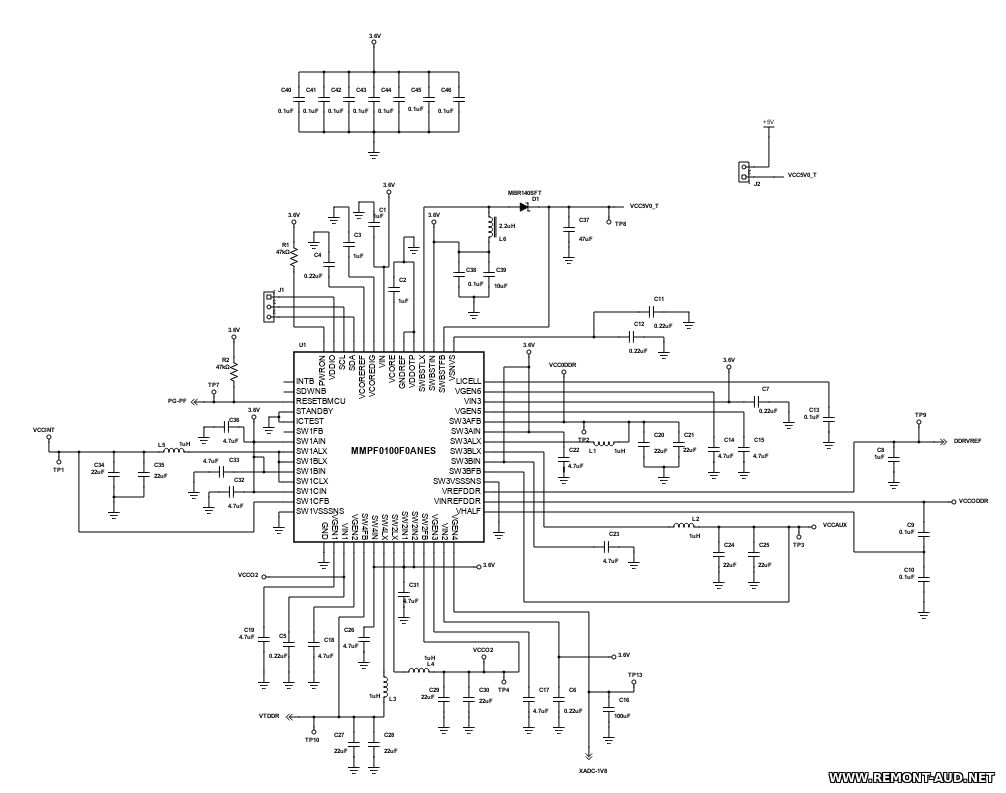

КОНТРОЛЛЕР ПИТАНИЯ MMPF0100
СЕТЕВКА ТРАНСИВЕР KSZ9031RNXIA-TR
Камеры привез знакомый, который обслуживает роботов, говорит при подаче напряжения без коннекта, камера должна секунд через 10 начать подмигивать ик светодиодами и потребление должно подняться до 4.5 ватта
У меня скачет хаотично 2-3.5 ватта потреблятор. естественно инита нет. к компу пока не подключал, но есть распиновка на rj45 конечно подключу попробую если нужно будет, но повторюсь, со слов человека, кто работает с роботами эта камера должна завезтись в дежурном режиме после подачи питания
насколько смог, пробежался по дросселям и кондерам. везде есть определенные напряжения, сказал бы даже стандартные, 1.5, 1.32, 1.25. 3.3 , 5в только на лед драйвере относительно массы 6 вольт
На одной камере перекатал проц+ оперативу, ничего не изменилось
Кто знаком с этими 3д камерами? любой совет кроме выкинуть)) буду премного благодарен, я с таким чудом столкнулся первый раз)))
