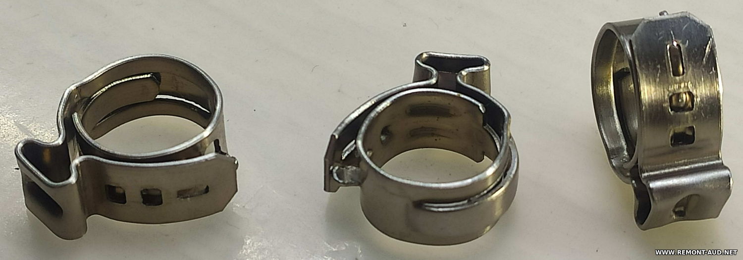

Парогенератор Braun CareStyle 5 IS5155 после нескольких минут глажки помпа начинает работать очень натужно, пар ослабевает, парогенератор начинает светиться желтым (нет воды), после нажатия сброса переходит в рабочий режим, но при нажатии кнопки пара клапан срабатывает, но пара нет. В бойлере пусто, помпа не может продавить обратный клапан. Если по нему постучать - он открывается и помпа снова качает в бойлер воду.
Или помпа устала или клапан. Решено заменить клапан.
Как установить хомут? Родной, как я понял, одноразовый, обжимается инструментом, который непонятно где искать, хотя новые хомуты продаются. Или есть способ одеть назад родной? Какие еще хомуты можно использовать, кроме родных?
