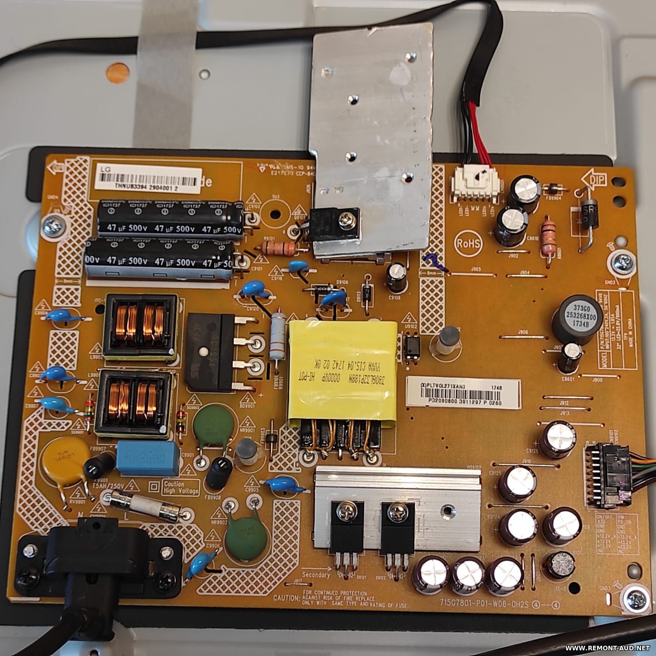

Можно заменить SSC3S121 на SSC3S111. Данную замену произвёл на блоке 715G7801-P01-W10-0H2H. Пришел с взорвавшимся C9118 (100 пФ на 1кВ), который за собой утянул полевик, токовый датчик вместе со стабилитроном и предохранитель 0,01 Ом. На всякий случай поменял шим на 3S111,
потому что затвор ключа был пробит на исток и вероятность неисправного драйвера высока. Обратную замену не делал. Источник нормально запустился на нагрузку по 12 вольт током 2,5 А. Телевизор для прогона в другом городе, поэтому не могу реально проверить. Отправлю по почте родственникам и, по результатам добавлю сообщение. blush
Добавлено (29.04.2022, 09:37:50)
Докладываю. 715G7801-P01-W10-0H2H с заменённой ШИМ установлен на штатное место в ТВ. Тело включилось и нормально заработало.
Резюме: SSC3S121 = SSC3S111

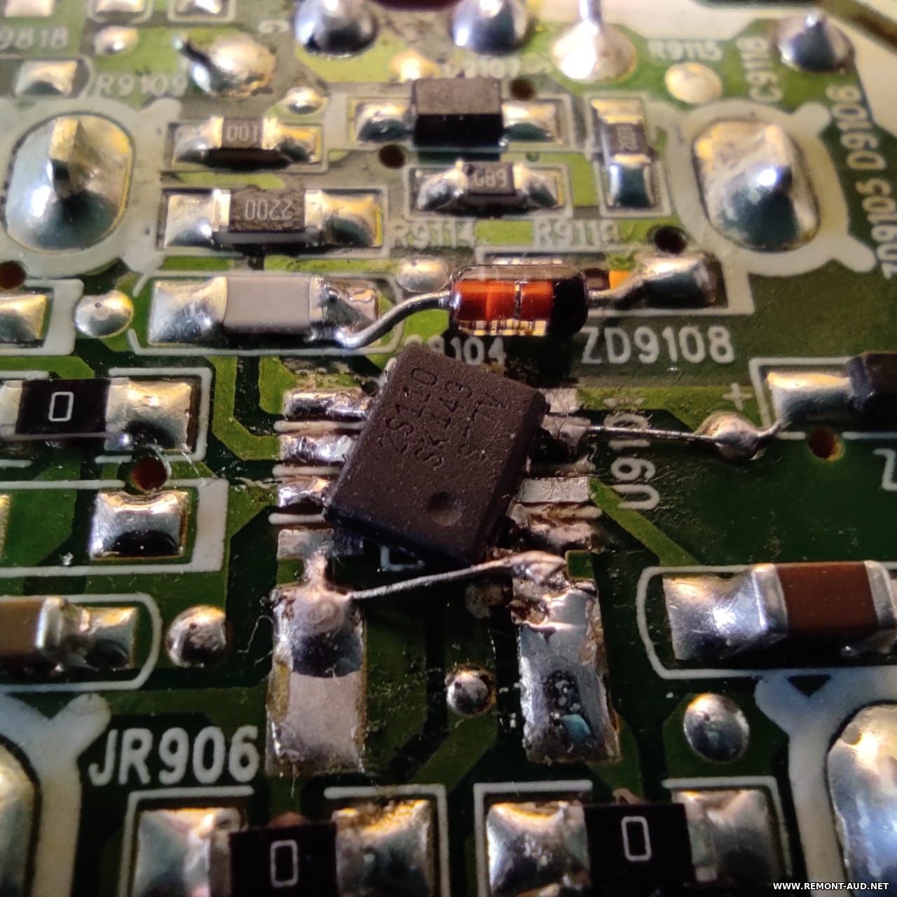

ulukay Дата: Понедельник, 01.05.2023, 12:39:55 | Сообщение # 5 | Отредактировал: ulukay - Понедельник, 01.05.2023, 12:43:10
Сообщений: 448
Пришел, якобы нет подсветки. Подсветку заменил на новую.
При включении оказалось что нет дежурного режима, не работает БП.
Найден пробитый стабилитрон ZD9108, заменил на 5,1v.
Проверил включением – БП не работает.
Прозвонка ШИМ SSC3S121 - между выводами 5и7 сопротивление около 90 Om.
Заменил на SSC3S211. Все работает.

Вставлю и я свои 5 копеек. Заменил на 1S311, переделав цепь по 2 ноге согласно схемы. Диод и два резистора - 24К и 1К. Конденсатор в цепи остался старый.
trevic57 Дата: Среда, 09.07.2025, 06:43:54 | Сообщение # 8 | Отредактировал: trevic57 - Среда, 09.07.2025, 16:51:44
Сообщений: 233
Тема старая,но для идущих следом наглядная подсказка-замена без переделок (подсказку подсмотрел на монитор.нет) .+В этих блоках питания нужно немного увеличить радиатор под транзистор . .Нагрев транзистора снижается более чем в два раза.
