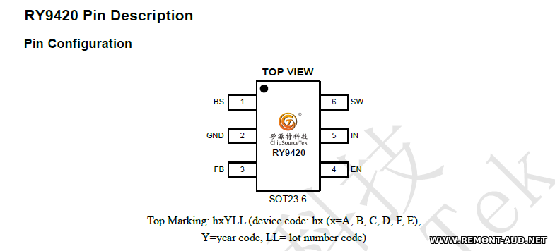

акустическая система Sven MC-30 . На плате усилителя пробит преобразователь SOT23-6. Под ним на плате невнятная мазня типа Y9420... помогите опознать это чудо...

Скорее всего AP62200WU-7 dc/dc
RY9420
