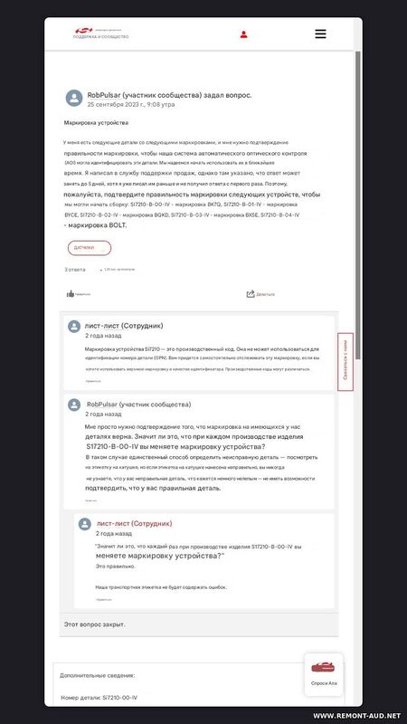

Думаю это SI7210-B-00-IVR

Цитата adam7 ()
Есть примеры, хотя бы намекающие на это?
https://community.silabs.com/s....e=en_US biggrin

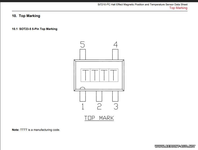

adam7 Дата: Суббота, 28.02.2026, 00:20:52 | Сообщение # 6
Сообщений: 464
Asket, имелось ввиду следующее-
ТС просит определить микросхемы, с маркировками 4MBE и ALBE.
Предлагается вариант от mormass, что это возможно SI7210-B-00-IVR.
Но, предложенная микросхема маркируется как Bxxx или как мне еще попадались B1xx, B2xx, B3xx.
Твой пост тоже это подтверждает, но мы ищем 4MBE и ALBE, что не есть одно и тоже.
Думаю, что первые два символа искомой маркировки не имеют значимости и нам нужно искать
варианты с маркировкой xxBE.
Это если по Фэншую.

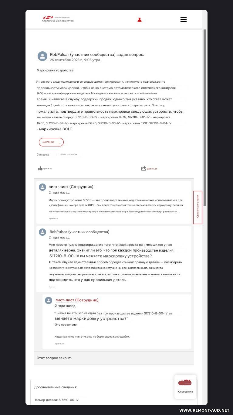

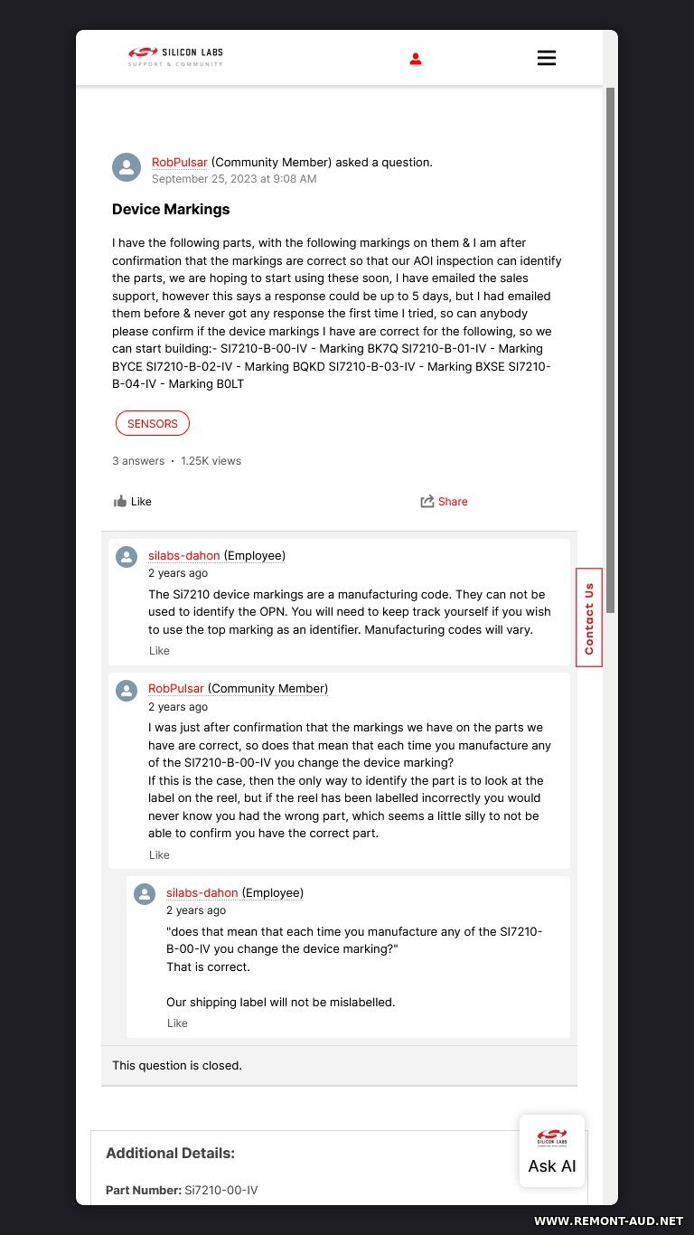

Asket Дата: Суббота, 28.02.2026, 00:33:18 | Сообщение # 7
Модераторы
Сообщений: 4517
" - «Значит ли это, что каждый раз при производстве любого изделия SI7210-B-00-IV вы меняете маркировку устройства?»
- Да, это верно."
mormass Дата: Воскресенье, 01.03.2026, 20:03:19 | Сообщение # 8
Сообщений: 96
По поводу маркировки тут уже написали. Дополню: в данном корпусе я не встречал датчики Холла, поэтому меня это заинтересовало. Погуглив нашёл только 3 датчика в корпусе sot235, из которых по распиновке подошли только si720x (Si7203/4/5), Si7217 и Si7210.
С учётом того, что имхо задействованы только 2,4 и 5 ноги (земля, питание и выход) датчик из перечисленных можно подобрать просто перебором. Но думаю, что дело не в датчике (он скорее всего исправен), т.ч. ТСу просто инфы по распиновке будет достаточно для проверки.

Цитата skipass ()
При вращении магнита, на линии +4 образуется прямоугольный сигнал.
Ну так датчик работает, зачем тогда нужно опознание? Если для общего развития, то согласно даташиту под такое поведение подходит датчик со свитч-выходом.
Если датчик роняет +4В (что логично, т.к. +4В используется и как питание), то подходит Si7203 (sot235, питание 1.71-5.5В, свитч-выход выдающий низкий уровень когда превышается порог срабатывания).
