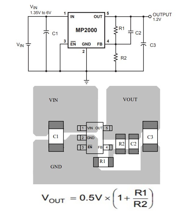

Jenik, всё так как на картинке? R1 и R2 какой номинал?
Сопротивление измеренное мультиметром, когда резисторы припаяны, скорее всего будут отличаться от фактического.
То есть нужно резисторы снять, чтобы точно измерить.

вот немного есть

https://antenna-dvb-t2.ru/mark_ldo.php?ysclid=mmohobdixj181432097
много, что можно поставить
основные различия, и критерия поиска
1 - нужна-ли, тебе Adj?
2 - многие по EN, коммутируються плюсом (родная, минусом)
3 - если используется ADJ, разные Vref
4 - доступность
Jenik Дата: Пятница, 13.03.2026, 22:11:41 | Сообщение # 20
Сообщений: 1071
да, спасибо, буду копать аналоги, если не смогу оригинал найти...
machenist Дата: Пятница, 13.03.2026, 22:50:01 | Сообщение # 21 | Отредактировал: machenist - Пятница, 13.03.2026, 22:52:03
Сообщений: 14900
даже, такую можно, при желании, поставить
https://smk-shop.ru/katalog/item/tps76301dbvt/
если, выходное соответствует
Кстати, что питается от неё (какая микросхема? или...)
схем нет и не будет, компания NXR ..пока толком не понял, или систему индикации, или (и) проц и флэшку, это аудиопроцессор в формате педали.

Цитата Jenik ()
вроде, эта управляется плюсом.
можно подтянуть эту ногу, к плюс, а если надо, EN управляемый — использовать, простейший инвертор сигнала, на транзисторе.

Придется, видимо, колхозить инвертор на управление, т.к.
"..Прямого функционального аналога
MP2000 (MPS), который бы полностью совпадал по характеристикам, но имел инверсную логику управления (Active-Low EN), в стандартных линейках популярных производителей (TI, Microchip, Analog Devices) не существует, так как подавляющее большинство современных LDO используют Active-High (высокий уровень для включения)..."

в наших краях обнаружил в продаже TPS76901DBVR
попробую его
отпишусь
Добавлено (22.03.2026, 20:15:18)
Всем спасибо, кто помогал и участвовал. Девайс запустил, но так и не узнал, что же означает этот смд код...
То,что это не MP2000 и не его аналог - 100% ,управление другое...и, все-таки плюсом управляется, двумя уровнями.
С помощью внешнего источника удалось разобраться, какую функцию выполняет этот стабилизатор.
Дальше уже было дело техники и мелкая смд креночка на 5В.
