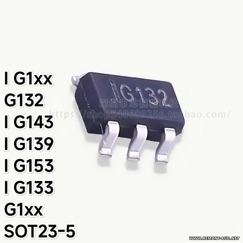

Jenik Дата: Вторник, 10.03.2026, 21:46:42 | Сообщение # 1 | Отредактировал: Jenik - Воскресенье, 22.03.2026, 20:15:55
Сообщений: 1071
G125 - сломан
G112(целый) - стоит рядом, может пара комплементарная
не могу понять что за они, много вариантов..чаще трехуровневый логический элемент...
поставщик предложил как аналог w01 - но сомнительно, поставил - не работает
все три на фотках

Смею предположить, что W0_1 - это MC74VHC1G125DFT1G.
А вот IG112 и IG125 найти не могу.
Есть вариант, с маркировкой 1G125 - RS1G125, похоже, но надо проверять,
а вот с IG112 или 1G112 - проблемы.

оба LDO MP2000DJ-ADJ

перерыл весь даташит - неясно, что означают цифры после G1
стабилизатор регулируемый...adj
вернее, marking: IG1**
где черта, в начале маркировки — пренадлежность, к MPS, а последними две цифры-буквы - не несут полезной информации (точно, не смотрел: это или лот или дата выпуска (год + месяц)).

LDO MP2000DJ-ADJ
оказалось ,что купить то даже под заказ не особо ...
может аналог поискать...если кто чтото ставил вместо этого стаба - подкиньте идею..плз

один, из вариантов
http://www.utc-ic.com/en....ulators
А таких сайтов десятки, если не сотни
