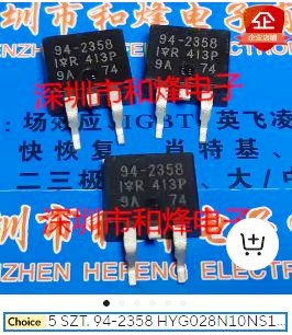

To-263 маркировка 94-2358
Kazak05 Дата: Пятница, 20.03.2026, 18:54:42 | Сообщение # 1 | Отредактировал: Kazak05 - Воскресенье, 22.03.2026, 10:27:40
Сообщений: 1301
Всем привет!
Есть такой гемор:
Стоит в бесперебойнике:
,,,прозванивается как IGBT(примерно как,,, ,,,30F131 и подобные), datasheet(хотя бы в полуразвернутом состоянии) по нему, не нашел.
Никто с таким не пересекался?
adam7 Дата: Пятница, 20.03.2026, 19:10:03 | Сообщение # 2 | Отредактировал: adam7 - Пятница, 20.03.2026, 19:21:27
Сообщений: 463
Китайцы сообщают, что это - IR94-2358
Пишут, что это замена IRF540NSPBF (94-2358)

Kazak05, На затвор в разрыв провода всунь 1.5в плюсом к затвору и прибор покажет IGBT.

IR94-2358 94-2358 chip N channel 30A 100V TO-263 MOS field-effect transistor
Kazak05 Дата: Суббота, 21.03.2026, 07:48:05 | Сообщение # 6
Сообщений: 1301
scka4ckov, блин, вот ты открытие то сделал. Я простой цешкой (минус на исток>плюс на затвор) - и между сток-исток, цещка показывает p-n переход. И с этим зверем происходит то же самое(могу да же видео тебе записать), дело ни в этом. adam7 пишет что китайцы гутарят за IRF540NSPBF. На IRF540NSPBF datasheet в ин-ете есть. Но IRF540NSPBF - это банальный MOSFEET. А у меня в руках НЕ MOSFEET, и почему то я на 95% склоняюсь к IGBT. Моё предположение подтверждает и прибор. Но то, что я знаю, где и какой у него вывод - это же не показатель. Мне нужны тех. характеристики на него. Рядом стоит точно такой же и он целый, - но чем заменить сгоревшего зверя?

Да, IGBT просто на таком тестере не звонятся, нужно дополнительное напряжение на Gate .
Собери такую схему и проверь свой транзистор.

под водяным знаком 5шт. 94-2358 HYG028N10NS1
5 SZT. 94-2358 HYG028N10NS1B G028N10

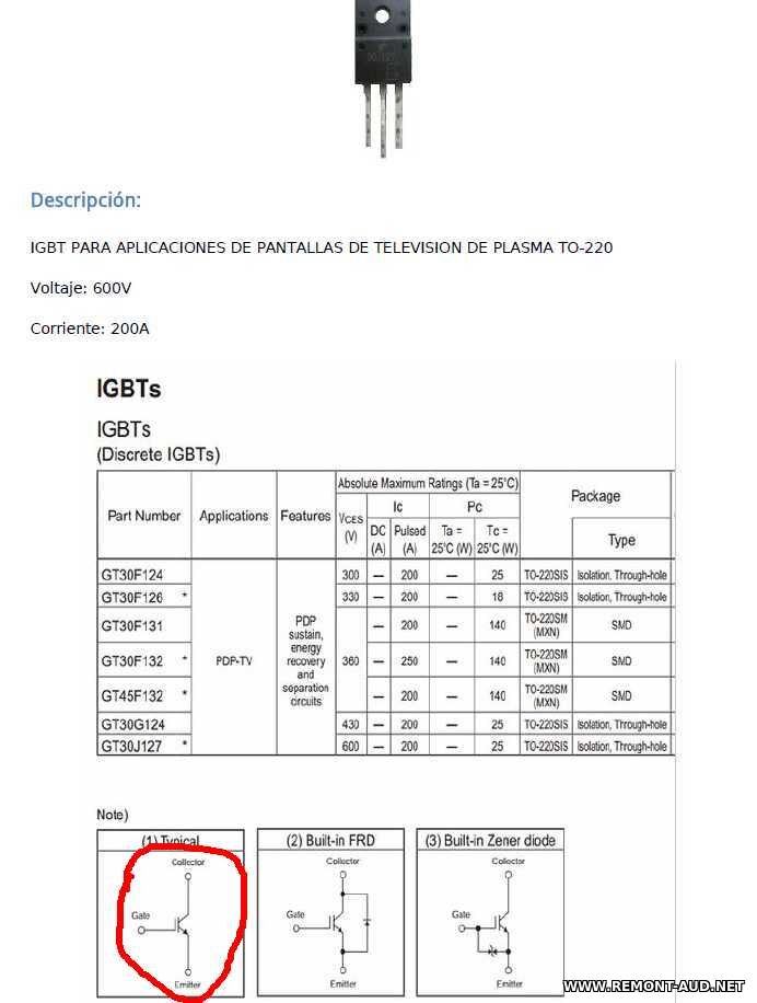

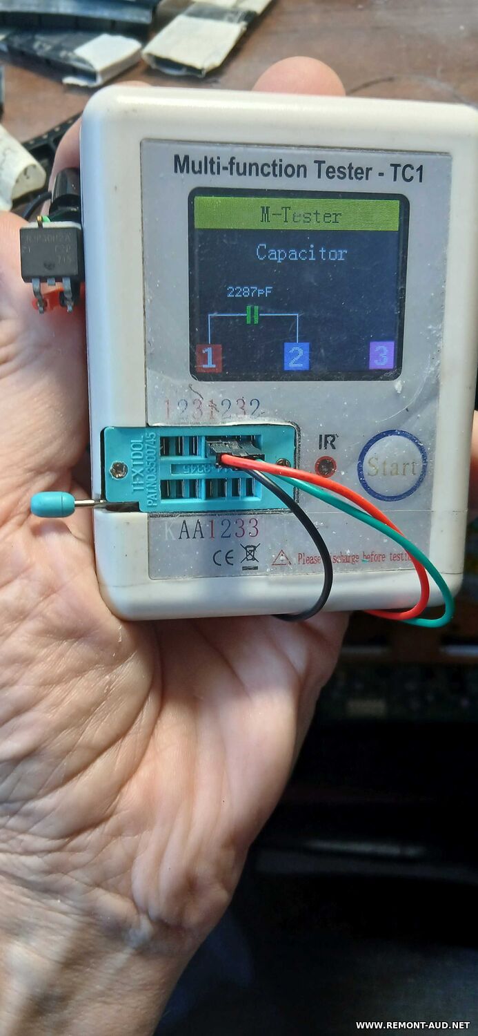

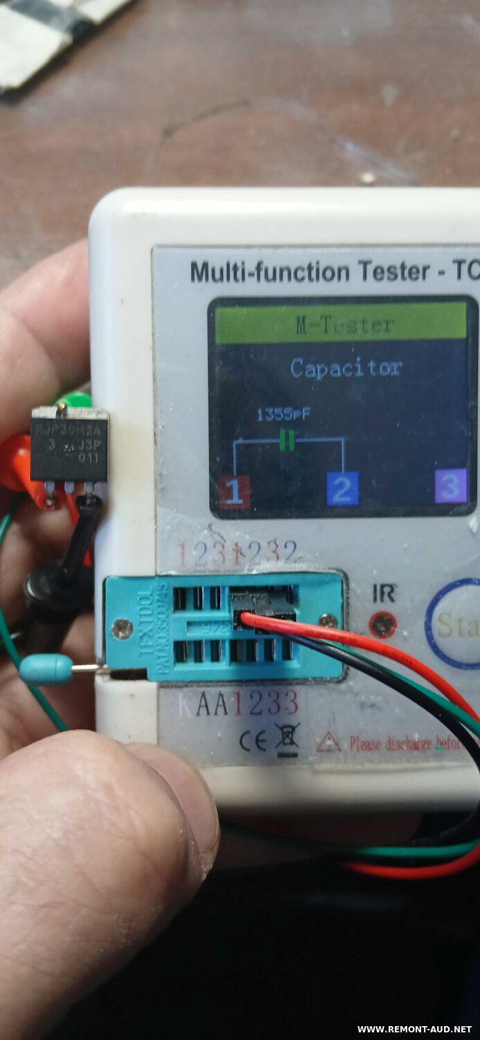

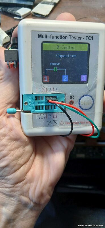

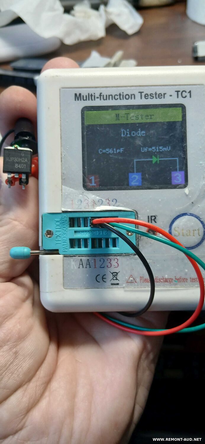

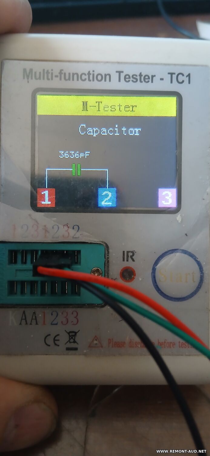

,,,один и тот же номинал транзистора в разных исполнениях, на фото видно, что в позиции 1, защитный диод отсутствует. Тогда моя цэшка его определяет как IGBT. А вот позицию "2" он определит как MOSFEET. Как часто встречаются MOSFEET-ы, БЕЗ защитных диодов? В основном такая стезя обромлена на IGBT.
Я последнее время сталкиваюсь с конкретным перемаркиром, и ни только я, очень многие.
Вот смотри: IGBT-шки с разных партий:
Полное дерьмо:
не удивительно что их повышибало.
,,,эти:
...хоть и греются но все же работают.
,,,а вот это:
...я вообще в ступоре, что это такое - я апока обьяснить не могу. Поюзать пока ненаяем.
Добавлено (21.03.2026, 09:00:14)
P.S.
ankol62, machenist, вот и согласен, и НЕ согласен. Обьясню так: Как по p-n переходу, транзюк отрабатывает нормально, т.е., берем банальную цешку(цифровую), садим на исток плюс, на сток минус - видим падения напруги 542mV(все нормально, значит N-канальный). садим минус на исток - плюс на затвор, измеряем(так же - на диодной прозвонке), сток - исток, падение 0.6mV, причем в обеих направлениях. Ладно, открыли транзюк - теперь закроем. На исток +щупа, на затвор -щупа. Измеряем сток-исток - 542mV. Всё вроде в порядке, p-n переход как у внутреннего диода. Но прибор показывает, что там этого диода нет. Как это обьяснить?

IRF3205 - чего то я не нашел такой в SMD(TO-263, D²PAK) исполнении, а вот HYG028N10NS1B - этот есть.
