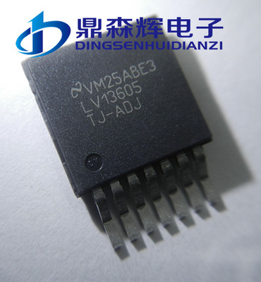

LV13605TJ-ADJ вроде как управляемый групповой стабилизатор, не смог пробить описание, только ссылки на продавцов. :help:
Добавлено (15/07/2016, 12:40:23)
Прошу прощенья, кажется нашел. LM22677. 5 амперный регулируемый хитрый степдаун, если я не ошибаюсь. http://pdf1.alldatasheet.com/datashe....77.html
Добавлено (15/07/2016, 12:45:30)
Вопрос только остается на сколько вольт выхода он в этой схеме отрегулирован...(вход12-24в)
Добавлено (15/07/2016, 13:44:23)
на 9вольт. Была пробита LV13605TJ-ADJ по 1й ноге(выход питания). Установил китайский регулируемый степдаун блочек. Все работает. Всем спасибо.
