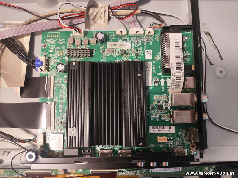

Шасси (если известно) - HR-MT9617

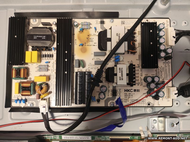

Блок питания (PSU) - HK-P300-L01/E2

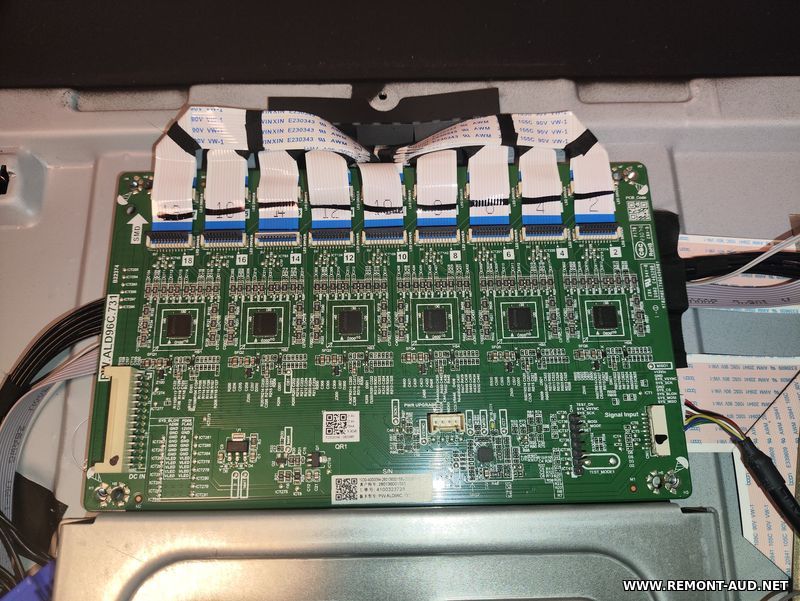

Управление LED - PW.ALD96C.731
Текст сообщения:

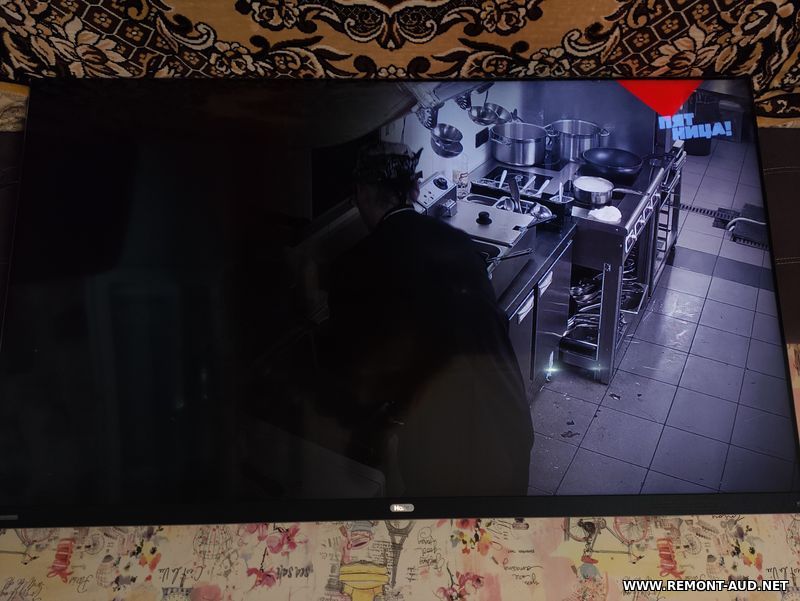

Пришёл с проблемой отключения части подсветки через не долгий промежуток работы. Всё обмерив, хорошо подумав, ни каких изъянов собственно особо не найденных было принято решение замены самих планок.

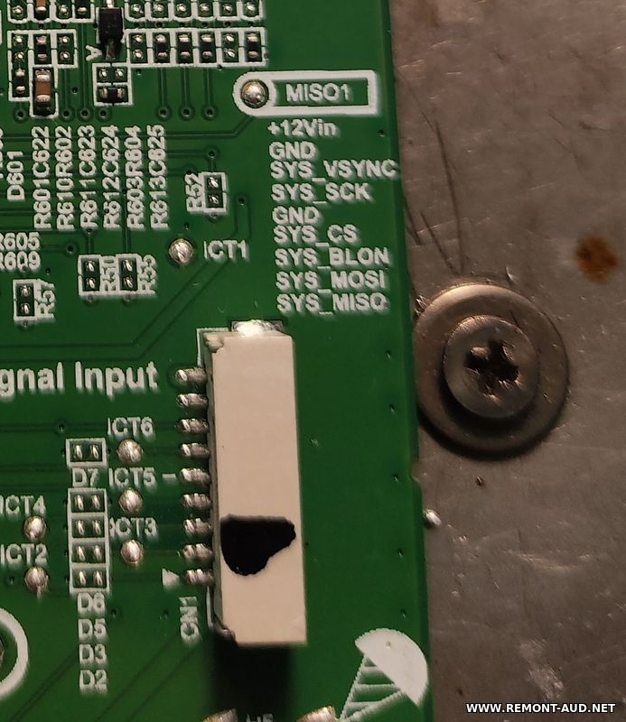

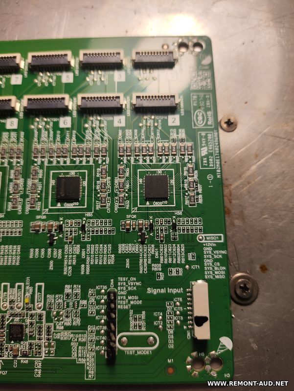

В процессе замены было обнаружено что собственно сами диоды и планки в полнейшем порядке. Ток держат, горят все, ток потребления у всех один. Собственно проблема оказалась не в планках. Тут сильно не пинайте именно такую схемотехнику встретил первый раз. А именно, что управление идёт не всей подсветкой разом, а отдельно по 2 светодиода. Собственно, собравшись с мыслями взял осциллограф и давай смотреть что происходит с отваливающимися каналами. За подсветку отвечает плата PW.ALD96C.731 на ней драйвера iw7038-00. Начал со сравнения сигналов не работающих каналов с работающими.
Сравнение сигналов на драйверах показало что питания все в наличие, сигналы от контроллера не прекращаются, единственно выход iw7038-00 который отвечает за ошибку собственно срабатывает. Так же если битые драйверы соизволят работать (как правило на холодную), то в процессе работы греются сильнее чем остающиеся в работе.
Сопоставив всё в кучу решил заменить iw7038-00. Для начала заменил самый крайний, включил для проверки. И.... Ни чего не поменялось. Он снова вырубает часть подсветки ровно так же как и до замены.
Собственно вопрос, кто сталкивался с данным аппаратом? В какую сторону теперь то смотреть? Или всё же заменить все драйвера iw7038-00? В общем я не много в ступоре. Плата управления общается с майном посредством цифрового сигнала, помимо сигнала разрешающего включение подсветки.
Как вычислить кто виноват подскажите пожалуйста.
