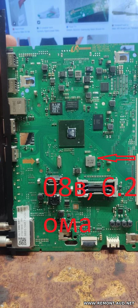

День добрый, ну или ночь)) у кого как drinks
Телевизор самсунг UE65DU8000U попал ко мне с неисправностью,. не включается, при нажатии кнопке светик мыргнет одн раз и все, снова в дежурке
Блок питания подкидывал от серии ау. хотя и на своем все в норме судя по тестеру и ослику
Матрицу отключал, были первые подозрения таковые, но поведение совсем не как у серий ау. ту. ну. му всё БУ))))), даж не пытается подсветкой моргнуть, на плате есть под разьемом питания ярко выраженные точки для перемыги на поднятие напряжений на матрасе, их перемкнул)) так на всякий, но поднялся или нет VGH не посмотрел ) пока еще собираю инфу по этой майке
Теперь начинаются вопросы!!!!
1 На фото видно напряжение и сопротвление на одном дросселе, подопните все верно? или может на этом ремонт и заканчивать? ))))
2 Есть ли у кого комплект прошивок для сия чуда на проверку? если надо, не быстро то солью свой и разрисую еммц, если клиент не пойдет меня убивать за задержку
воошпем на пока всё, мирного неба!!!, Хорошего настроения и здоровья!!!
Может кто знаком с этой шассей, подскажите куда копа..., ой простите, просто подскажите по замерам и прошивке00, а может уже у кого эта шасся набита
