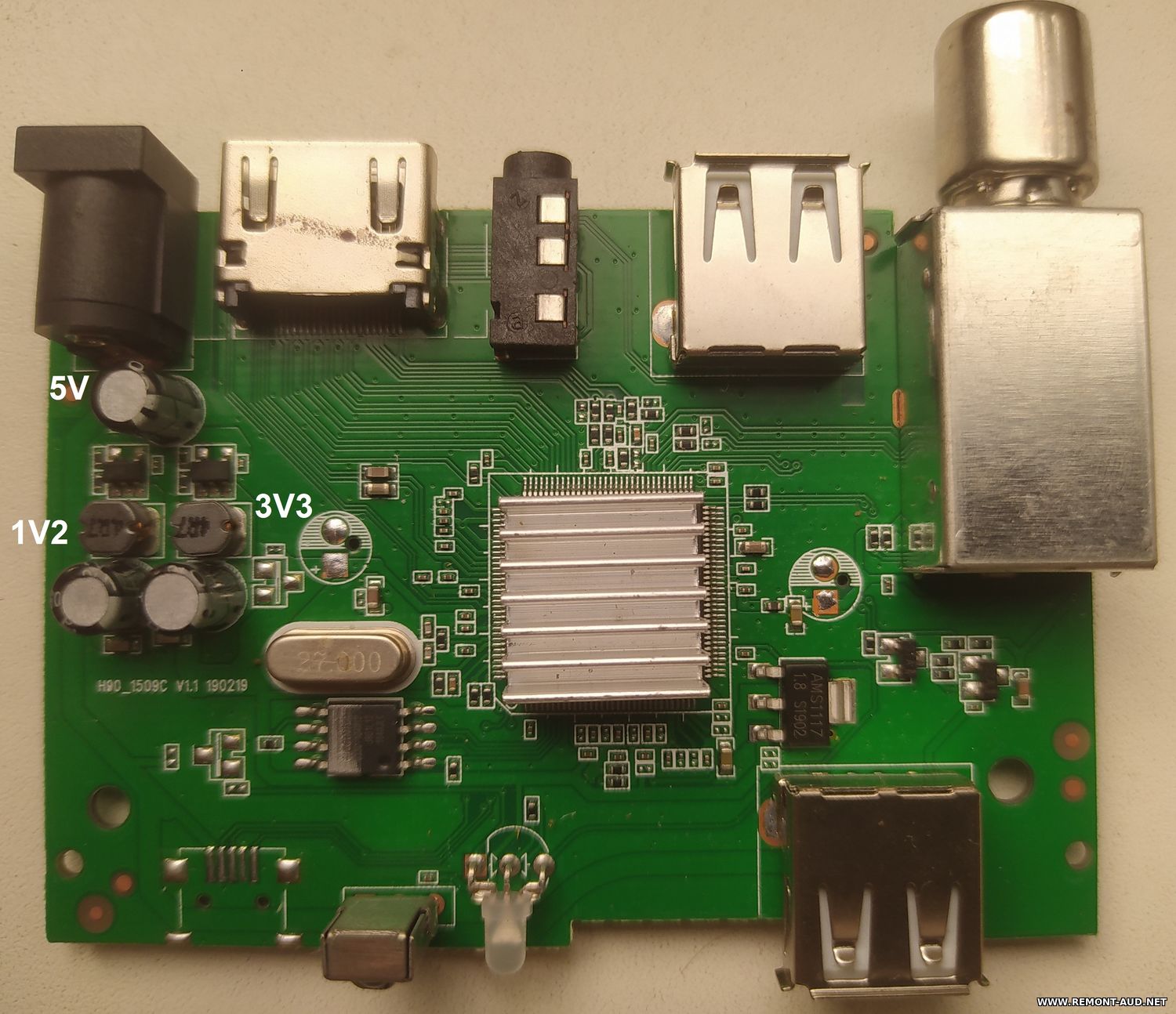

Доброго времени суток всем!
Шасси H90_1509C V1.1 190219
Процессор Availink AVL1509C
SPI-Flash cFeon Q32C-104HIP
Тюнер MXL608
БП выносной 5V ; 2A
Аппарат в ремонте второй раз.В первый раз,около года назад,был заменён БП и считана прошивка.Сейчас пришёл с проблемой - "находит,но не запоминает каналы".Действительно,при включении выскакивает окно начальных настроек.Автопоиском находит все каналы и начинает трансляцию "Россия1". Но стоит переключить канал,выскакивает табличка "база данных пуста",соответственно трансляции нет.Переключение обратно на "Россию1" - тоже "база данных пуста".Список каналов также пустой.
Ручным поиском находит пакет каналов,но трансляции нет.
Что было сделано:
1)Проверка всех питаний 5V ; 3V3 ; 1V8 ; 1V2 осциллографом - норма,пульсаций нет.
2)Замена 25Q32 - прошита родной прошивкой - без изменений.
3)заменён кварц 27.000 МГц - без изменений.
4)Пробовал прошивки с файлообменника одна и вторая,а также прошивку с сайта производителя.Сейчас стоит моя же прошивка,но от DENN DDT111
С ними немного другая ситуация - не получается сделать сброс на заводские установки,чтобы удалить ранее настроенные каналы.Вернее сброс делается,но ничего не меняется.В списке каналов присутствует 2 мультиплекса,но на других частотах.В остальном - без изменений,автопоиском удаётся включить "Россию1" до первого переключения или отключения приставки.Причём кнопка "INFO" показывает,что вещание идёт по 43 каналу(650 МГц),а у меня 1-й мультиплекс это 30 канал(546 МГц).
Даже если настроить приставку без антенны,то в списке каналов есть 2 мультиплекса,но на других частотах,соответственно приёма нет.
