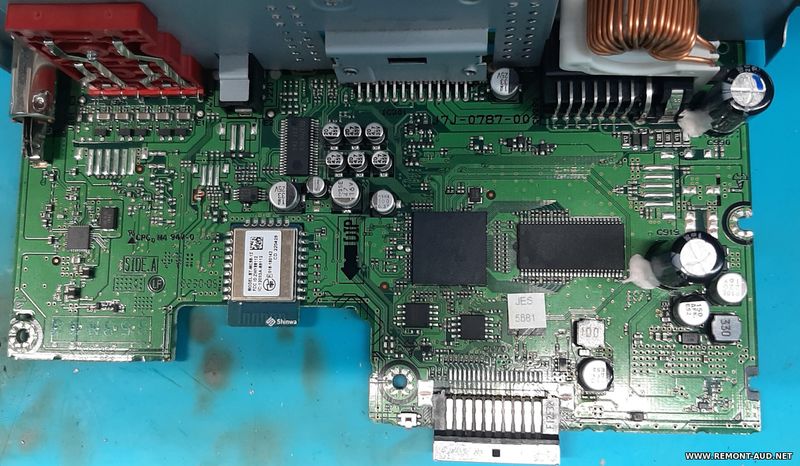

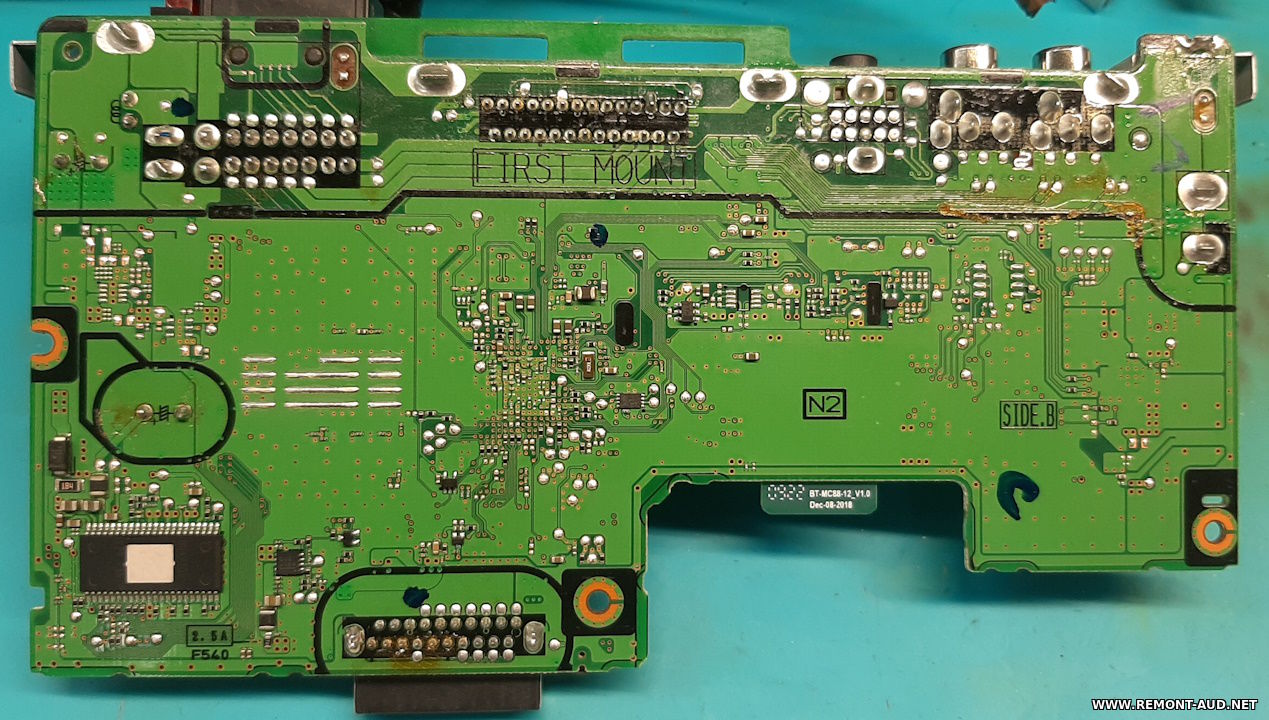

Всех приветствую, товарищи!

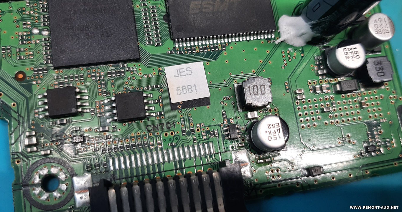

Автопроигрыватель JVC KD-X482BT не работает, на экране ничего не появляется. Потребление при подключении к лабораторнику прыгает, 0,1 — 0,3А. При отключении съёмной панели через 2 — 3 секунд потребление пропадает. Нет реакции на кнопку включения. Так как потребление не стабильное, решил, что процессор работает, и решил прошить микросхемы памяти (их 2 штуки — W25Q16JV и W25Q128JV, питание 3,3в присутствует) — не помогло.

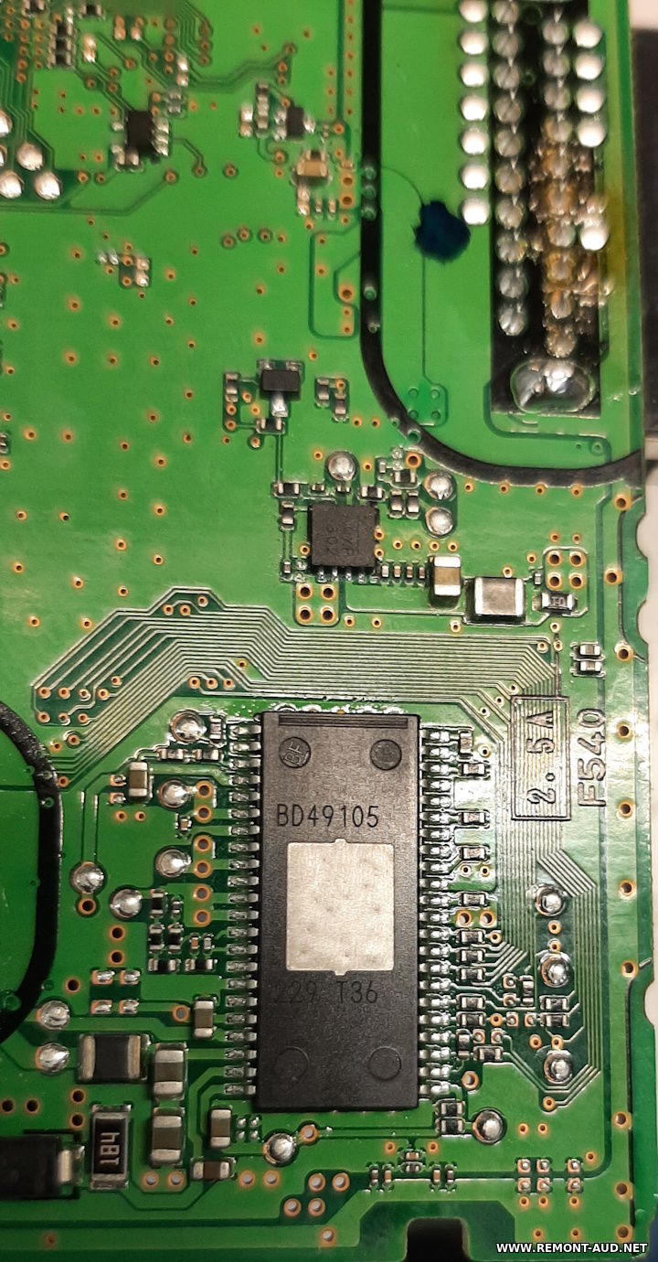

На съёмную панель не приходит 5В, но раз за разом на секунду появляется. Основные 5в на плате есть, не открывает напряжение на съёмную панель 5В микросхема (информацию о ней не нашёл) корпусом SOT-23-6 с маркировкой 1B4F (1 ножка — 5Vin (5,4в есть всегда), 2 ножка — GND, 6 ножка — 5Vout (нет напряжения), другие ножки, видимо, сигнальные). Также значительно греется микросхема "BD49105" с обратной стороны, информацию о которой я также не нашёл.
Не могли бы помочь с поиском схемы и информации о микросхемах BD49105 и с маркировкой 1B4F.
