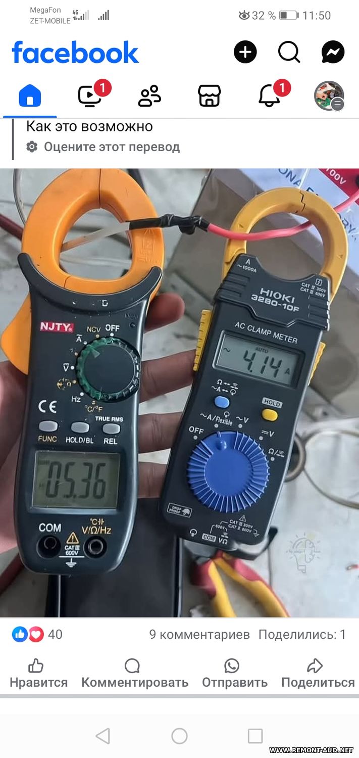

ильшат, к чему картинка?
Иль что, цифры разные?
ильшат Дата: Воскресенье, 11.05.2025, 07:33:22 | Сообщение # 5147 | Отредактировал: ильшат - Воскресенье, 11.05.2025, 07:33:55
Сообщений: 8869
Да почему циферки разные. Там спрашивают. Я думаю на одном холд стоит.
Провод по сечению видимо разный внутри...
ильшат Дата: Воскресенье, 11.05.2025, 08:27:41 | Сообщение # 5149
Сообщений: 8869
И что ток будет разный показывать?
machenist Дата: Воскресенье, 11.05.2025, 11:25:05 | Сообщение # 5150 | Отредактировал: machenist - Воскресенье, 11.05.2025, 11:32:22
Сообщений: 14917
ток, в последовательной цепи - одинаков.
И это, кабельные, токовые клещи(большой захват) , зачем в него пихать проводок - не ясно.
Но даже дело не в этом - они не проходили метрологическую калибровку - раз, и измерения, находятся, в начале самого нижнего диапазона (то есть, если нижний предел измерения ток, от 4 до 40 ампер) - бессмысленно точно измерять им 4~5 A)
Это правильное утверждение, но есть нюансы. При прохождении одинакового тока, но через разное сечение провода, "клещи" показывают разный результат (не сильно отличающийся). Так и здесь сделали. Не одели "клещи" на один провод, а сделали соединение двух разных проводов и "клещи" разместили на разных проводах...

При этом один из проводов еще и греется, а второй холодный...
они замёршие - оба biggrin это не тот ток, что бы начало, что-то грется
Это "китайские" провода, где снаружи он ОЧЕНЬ толстый, а внутри жила ОЧЕНЬ тонкая... И при таком токе они нехило греются... biggrin

Сообщений: 9
Да там полярность разная)
если там не синус, вполне может, при том что оба устройства исправны
