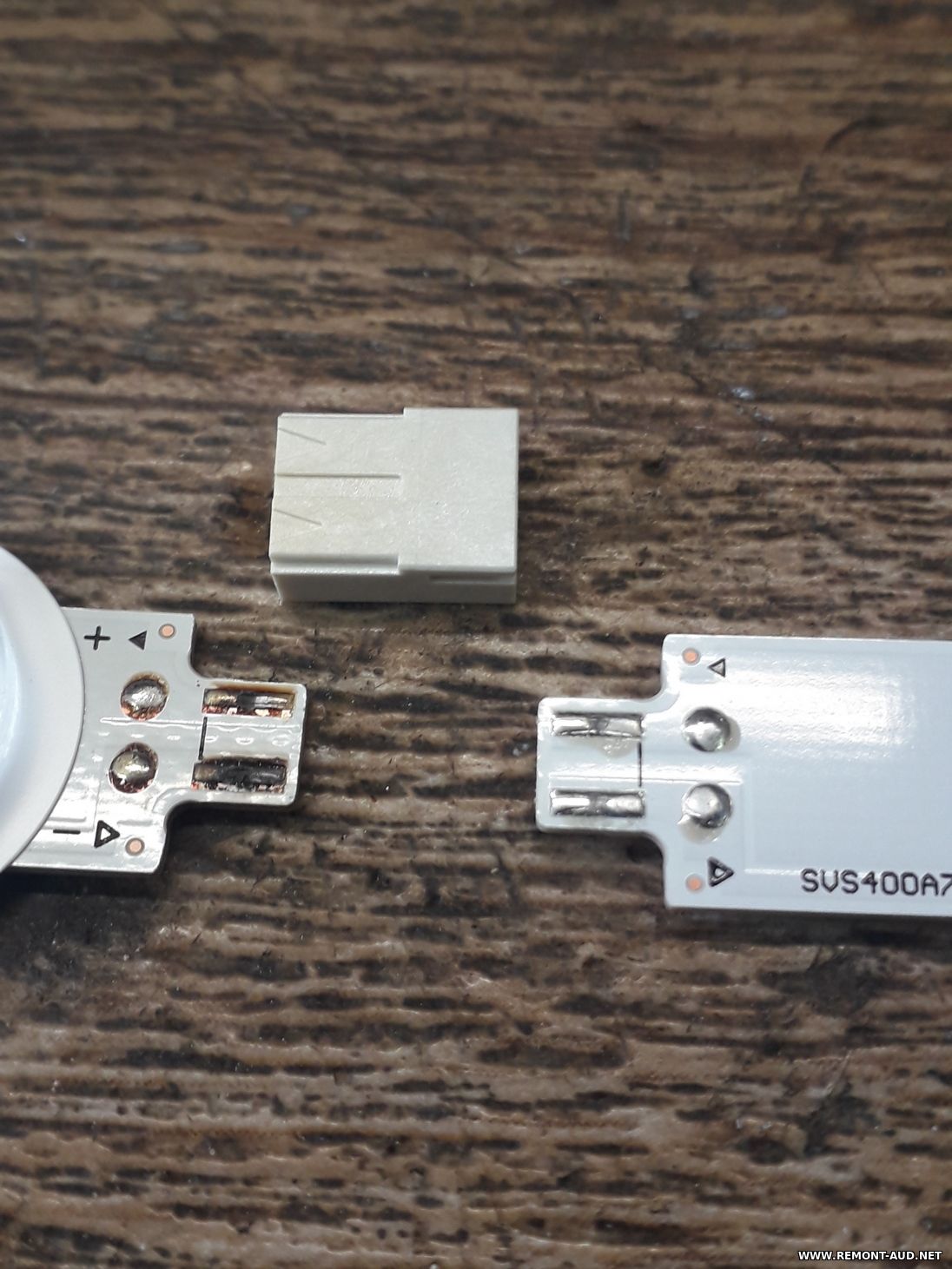

scka4ckov Дата: Понедельник, 19.05.2025, 07:49:30 | Сообщение # 5161
Сообщений: 896
Филипс изгаляется.Может кому попадался PHILIPS 40PFL3108T/60 с подсветкой.Засвечивается на несколько сек и гаснет.
Драйвер внутри панели.Все светики рабочие.Несколько пуговиц снимал,люминофор не треснут.Проблема в разъёмах между планками и на основную планку.
Один разъём звонился аж 43 ома.Продублировал все,ограничил ток и весь ремонт.

Fux Дата: Понедельник, 19.05.2025, 22:33:32 | Сообщение # 5163 | Отредактировал: Fux - Понедельник, 19.05.2025, 22:34:20
Сообщений: 540
Лет 8 назад уже этот дефект на всех форумах обсуждали. aggressive
Сейчас эти телики уже с дохлыми светодиодами приходят. Все соединения приходится дублировать, в том числе и между соединительной планкой и планками подсветки.
Этим же дефектом страдают некоторые модели LG и Sony. Тоже приходится дублировать все соединения во избежание повтора.

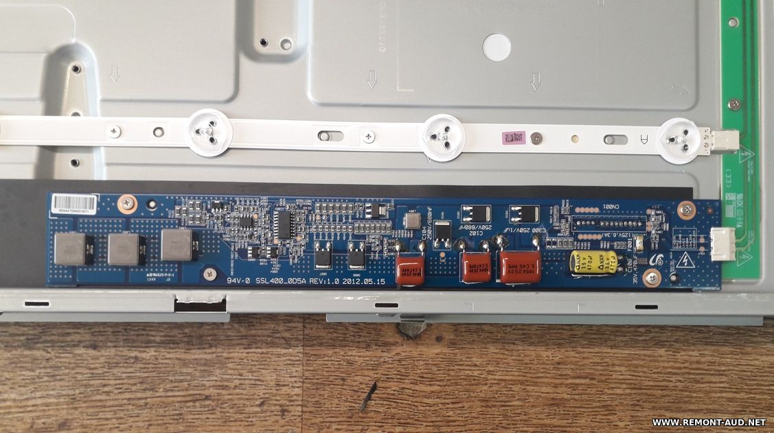

mkote Дата: Среда, 21.05.2025, 22:11:47 | Сообщение # 5168 | Отредактировал: mkote - Среда, 21.05.2025, 22:13:16
Сообщений: 17
Купил за очень дёщево телик LG. Сказали, что матрицу разбили и одновременно с этим пропала полностью подсветка.
Ну ладно, включил, да, подсветки действительно нет. Разбираю, ставлю подсветку свою тестовую и хочу посмотреть на матрицу, насколько она сильно разбита... Но, собрав и включив оказалось, что в принципе смотрибельно, относительно естесственно. Конечно понятно, что матрица под замену, но... Как.... Две трещины на всю длину матрицы... Каким образом такое возможно, ни разноцветных полос, ни столбцов выбитых... Или как-то по-другому устроено стекло у них? Фото приложил.

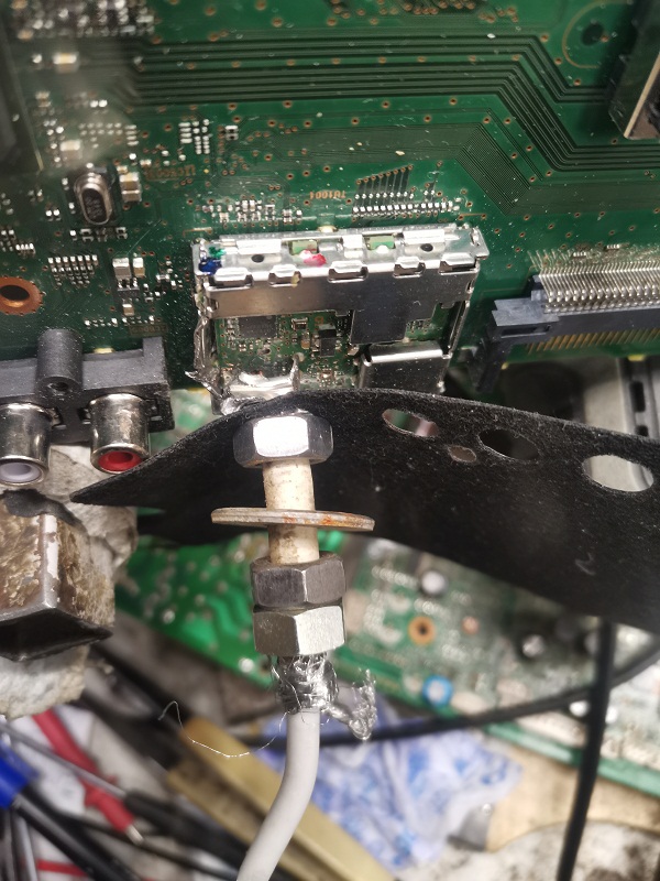

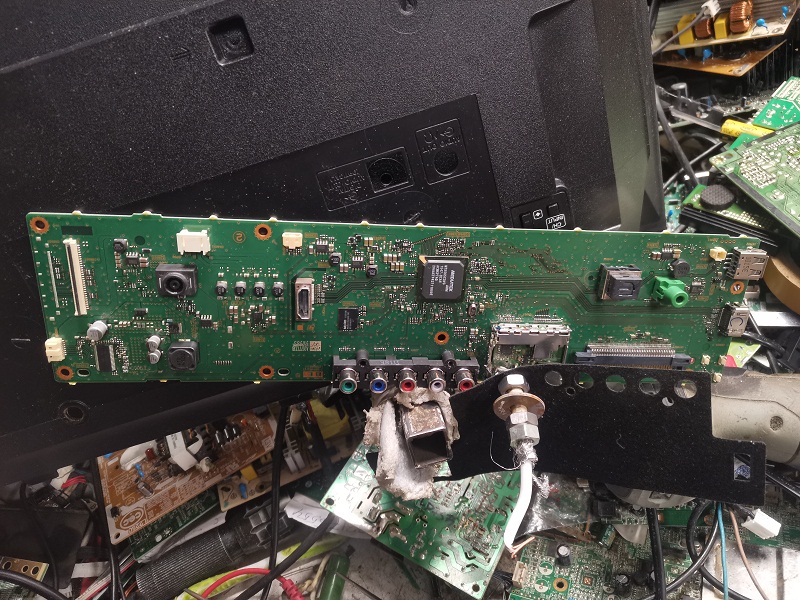

Соньку в ремонт принесли. biggrin
Rezervist007 Дата: Четверг, 22.05.2025, 07:53:32 | Сообщение # 5170
Сообщений: 22
Владелец сантехник по ходу.Только льна не хватает.Не порядок. biggrin
GrandMasterService Дата: Четверг, 22.05.2025, 10:55:47 | Сообщение # 5171
Сообщений: 217
По сравнению с хламом на столе раскуроченный тюнер не бросается в глаза .
