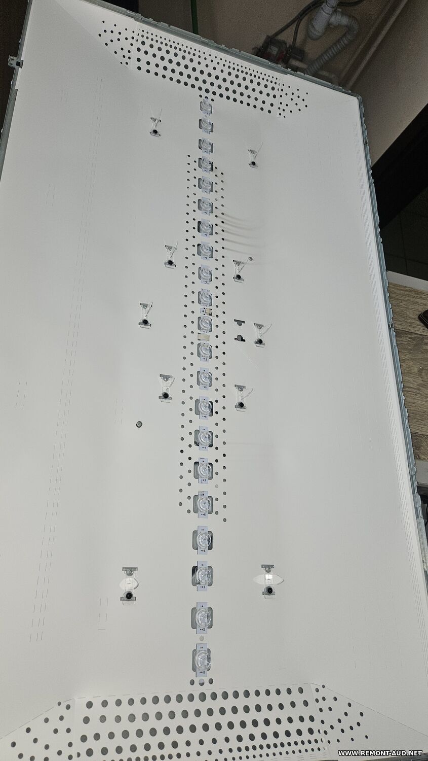

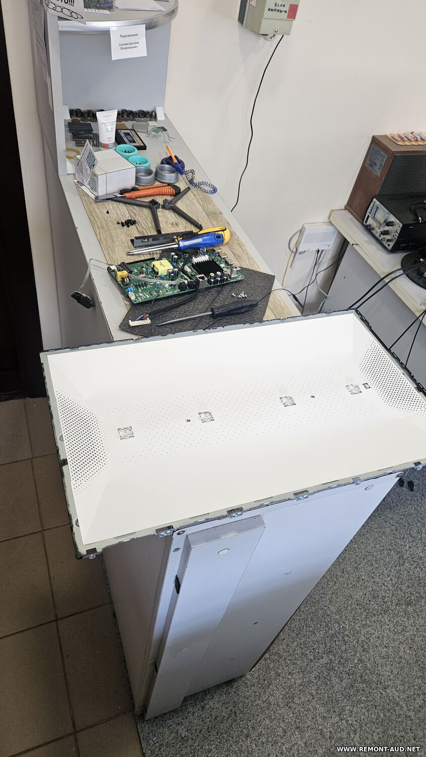

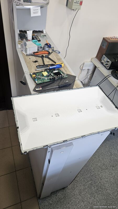

Разбираю Ue43ru. Стандарт - нет подсветки. Со слов клиента уже раз был в ремонте, пару лет назад. Дорого взяли. Снимаю стекло, пленки и не понимаю , трещины и прогары сверху и снизу. Да что за чудо, подсветка ведь только снизу. Стекло мля перевернули . Удивляет не это, а как смотрели при такой рацухе, пару лет, да ещё и за деньги.
