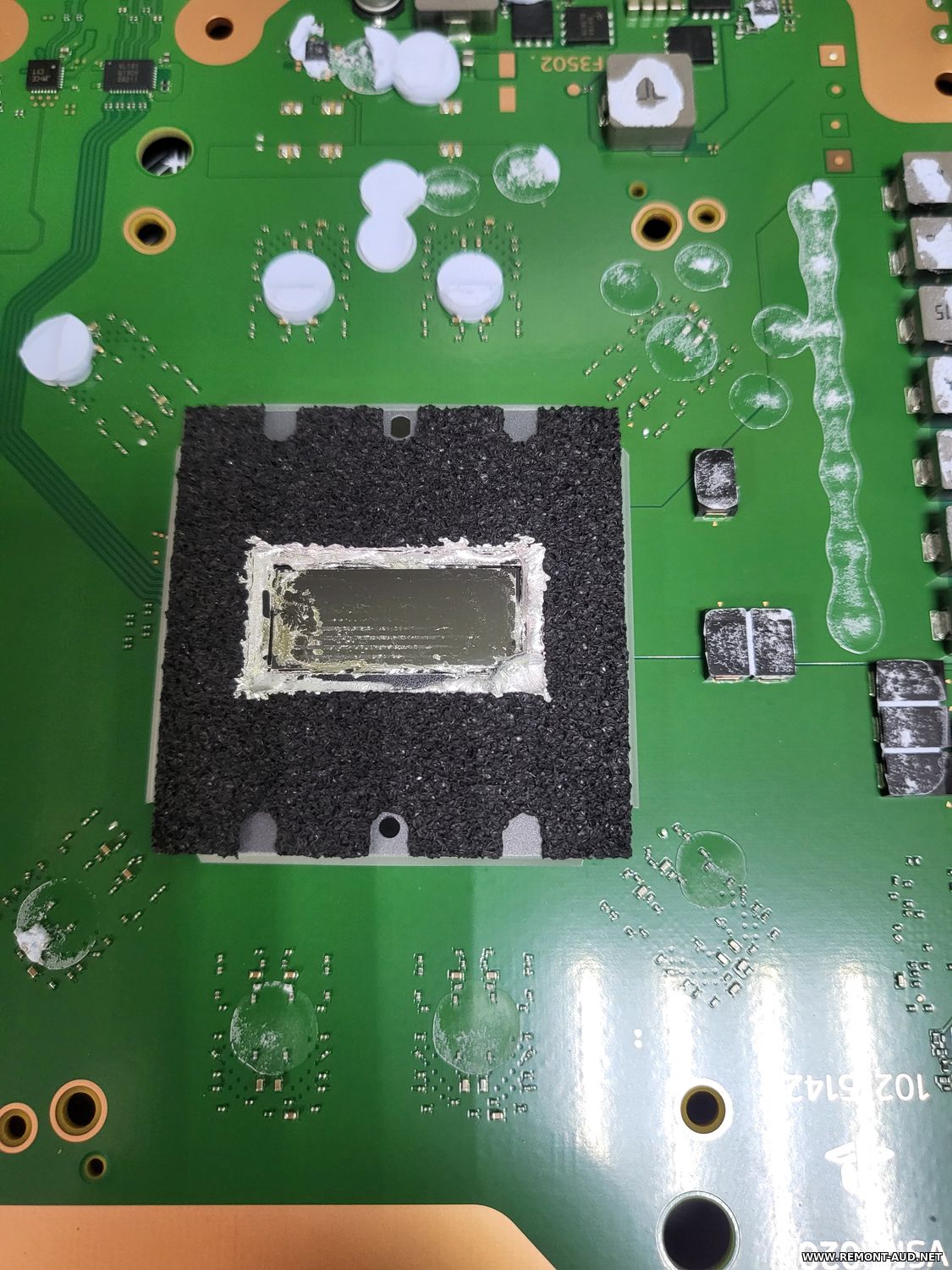

Притащили в ремонт PS5 Pro. Свежачок. Сразу после покупки, вырубается с перегревом. Так как импорт у нас перпендикулярный, то о гарантии даже думать нечего.
Вскрытие продемонстрировало удивительную картинку.
Для тех, кто с такой техникой не работает поясняю - блестящий кристал процессоре никогда не соприкасался с жидким металлом охлаждения.
То есть радиатор с процем контактировал только в нижнем левом углу и совсем чуть-чуть там, где остались полоски.
система охлаждения не смогла продавить чересчур жёсткую терможвачку, и радиатор не дотянулся до кристала.
с учетом, что приставка много путешествовала, повезло, что терминатор не просочился сквозь щель на плату, хотя, вероятно, губка вокруг кристала всё-же перекрыла щель.
