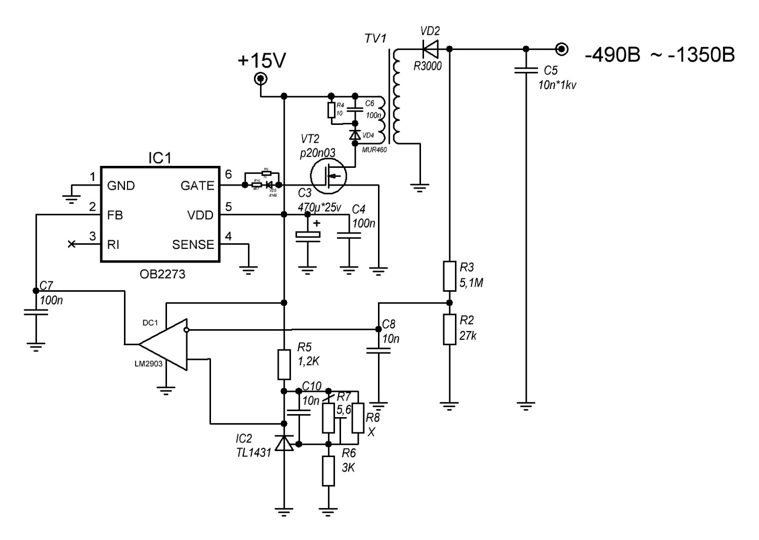

Суть- источник питания для фэу-85А ток потребления незначителен, важна стабильность(+-1вольт), транс от инвертора питания ламп подсветки ноутбука.

Вы измеряете положительное - а надо контролировать отрицательное напряжение . Вас это не смущает . ? Нужно именно отрицательное ?
Dr_Alex Дата: Суббота, 07.03.2026, 02:00:31 | Сообщение # 3
Сообщений: 219
А защита по току .... не надо?, из схемы неясна фазировка транса поэтому суждение о работоспособности схемы (поработает но сколько по времени?) и смущает отсутствие резистора а так же диода в обратном включении в цепи затвора, может выйти боком.

ssaransk, земли раздели в горячей и холодной части, VD2 переверни, фазировку вторичной обмотки тоже надо учитывать, это обратно ходовой питальник всë таки, синусом там и не пахнет.

земля в любом случае будет общей, тк сигнал снимается с фэу через высокоскоростной компаратор, а ещё питание должно быть отрицательным относительно земли, что то ещё нужно сделать?

Тогда нужно думать как стабилизировать именно отрицательное напряжение. И на правильной фазировке вторичной обмотки настаиваю, стабильность выходного напряжения будет выше

ересь, изучай, что такое обратноходовые преобразователи
Цитата ssaransk ()
Проблема тут не в оптопаре, а в том, что 431 требует ток минимум 5 ма
поэтому контролить выходное напряжение нужно компаратором\операционником с малым входным током и высокоомными делителями по входам.
Пример с радиокота:
пысы: 500в не маловато? Правильные пацаны для фэу-85А киловольт пользуют biggrin

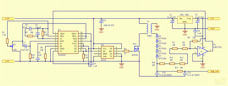

Учтя все замечания нарисовал вот это, как думаете это лучше?
pisar1965 Дата: Суббота, 07.03.2026, 21:46:13 | Сообщение # 14 | Отредактировал: pisar1965 - Суббота, 07.03.2026, 21:47:00
Сообщений: 47
как думаете[b] А не проще было сделать нужный и надежный питальник на классической микросхеме SG3525A. Рабочих и стабильных схем на ней в сети вагон и маленькая тележка. Под ваши хотелки только нужное число витков вторичной обмотка рассчитать. Ну и пример включения транзисторов на схеме. Удачи.
Женек17 Дата: Суббота, 07.03.2026, 22:28:50 | Сообщение # 15
Сообщений: 254
Открыл схему от простоты чуть со стула не упал , OB2273 (2263), ld7535, ld7550 и еще с десяток их аналогов крайне простые, безотказные и давно хорошо изученные микросхемы, имеют минимум обвязки , непонятно зачем усложнять , превращать обратноход в двухтактную схему без необходимости увеличивать мощность ?
