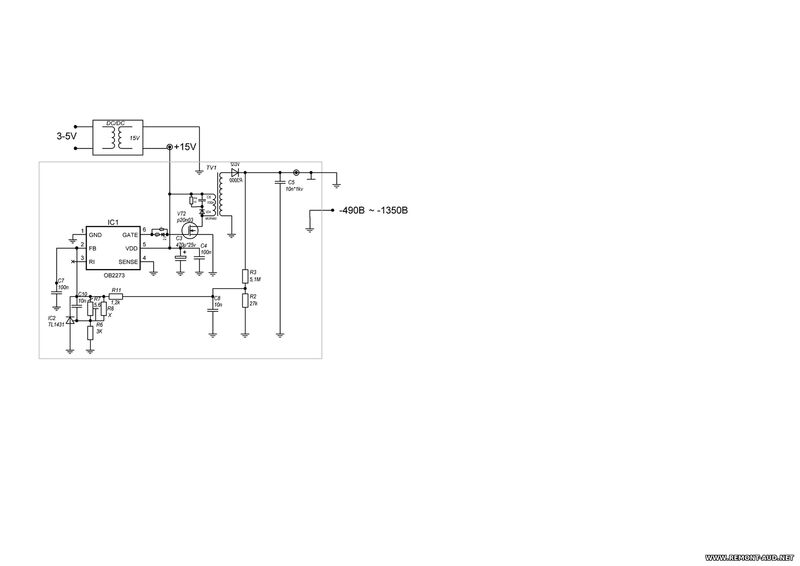

Учтя все замечания нарисовал вот это, как думаете это лучше?
питание операционного усилителя однополярное,на инвертирующий вход ОУ подается отрицательное напряжение.Опорное - положительное напряжение на неинвертирующем входе. Т.е. схема работать не будет, нужно двухполярное питание ОУ.
Женек17 Дата: Воскресенье, 08.03.2026, 11:55:36 | Сообщение # 18
Сообщений: 254
И да, и нет.
- Большинство стандартных операционных усилителей и компараторов, работая от однополярного питания, способны воспринимать и обрабатывать сигналы лишь в диапазоне от потенциала общей шины («земля») до величины, близкой к напряжению питания.
-Но всегда можно пойти на хитрость, использовать простейший резистивный делитель для сдвига уровня, то есть делитель не относительно земли, а относительно тех же +15В (если стабильно) для перевода всего измеряемого диапазона в область положительных значений.
Добавлено (08.03.2026, 12:21:17)
- К стати zotac привел схему из радиокота и там как раз делитель со сдвигом уровня , R4 20кОм подключен к выходу ОУ где в до срабатывания +5В, а R5,R6,R12-R14 10МОм подключены к -high_volt , например если -high_volt = -1000В то в средней точке делителя у нас примерно +3В, вполне измеряемое положительное напряжение. При повышении -high_volt , напряжение в средней точке понижается , при переключении ОУ естественно тоже что и приводит ОУ в первоначальное состояние.
Почему бы этот кусок схемы и не взять вместе со стабилизатором 7805 , умные люди в лице автора статьи уже все посчитали и проверили.

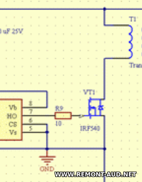

pisar1965 Дата: Воскресенье, 08.03.2026, 23:38:41 | Сообщение # 19 | Отредактировал: pisar1965 - Воскресенье, 08.03.2026, 23:40:07
Сообщений: 47
умные люди в лице автора статьи уже все посчитали и проверили. Ну если такое включение мосфета на схеме из радиокота у вас норма тогда ой. Вас ждут чудные открытия. Вот еще пример включения мосфета.

ssaransk Дата: Понедельник, 09.03.2026, 22:25:24 | Сообщение # 23
Сообщений: 0
Цитата G67985 ()
ssaransk, не нравится твой подход, киловольтные импульсы на вторичке не есть хорошо для измерительной
аппаратуры. Проще и стабильней синусоидальный высоковольтный генератор.
Всего два транзистора + транс инвертора = стабильный источник напряжения от 200V до пары киловольт.
https://remont-aud.net/forum/89-13614-376871-16-1444228586
Если интересно, подцеплю диод и сделаю замеры
Посмотрел, а как же стабилизация, ведь для меня самое главное это стабильность, потому что, когда снимаешь спектр, напряжение долно стоять как вкопанное.
Я подумал, а что если сделать по изначальной схеме, контроллировать положительное напряжение, но запитать от гальванически развязанного преобразователя +15в, а выход высоковольтного источника использовать отрицательный, а положительный заземлить на общую землю.
