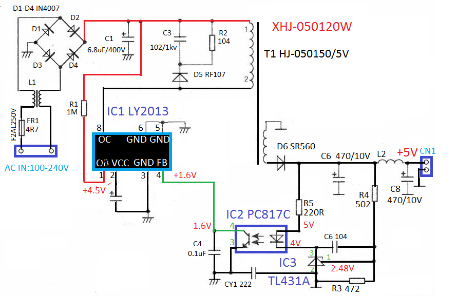

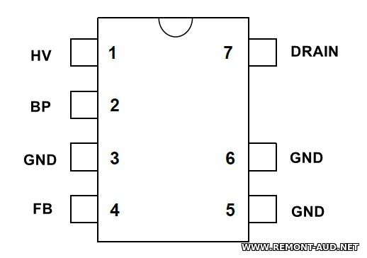

Не читается маркировка шим адаптера питания 5 вольт 2 ампера, помогите опознать
7 нога к трансформатору, 3, 5, 6 - земля

AndreyZ, модель адаптера и фото платы не помешали бы.

AndreyZ Дата: Суббота, 28.06.2025, 12:22:22 | Сообщение # 4
Сообщений: 42
Фото
Добавлено (28.06.2025, 14:47:20)
Цитата VIKRYS ()
А остальные в воздухе?
Второй вывод через электролит 22.0х50в на землю, четвертый через конденсатор с маркировкой 103 идет на 5 вывод, 5 вывод к оптрону.

skolin Дата: Суббота, 28.06.2025, 14:59:45 | Сообщение # 6
Сообщений: 885
LY2013.
Цитата AndreyZ ()
четвертый через конденсатор с маркировкой 103 идет на 5 вывод, 4 вывод к оптрону.
