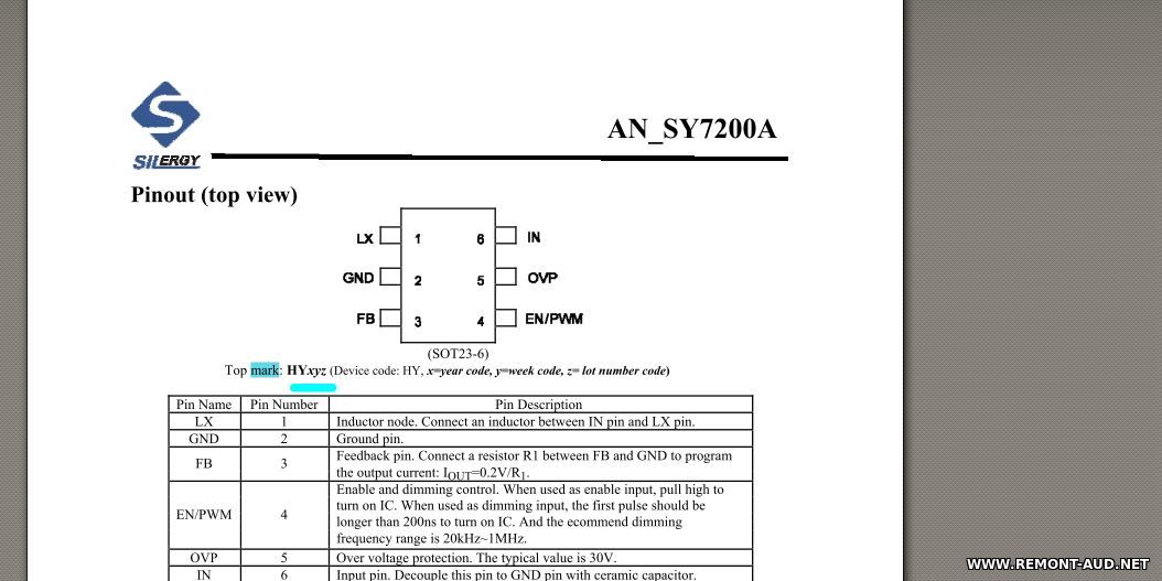

Jagupop Дата: Среда, 13.08.2025, 17:18:12 | Сообщение # 5
Сообщений: 446
Цитата RjJaguar ()
hycsa
SY7200
