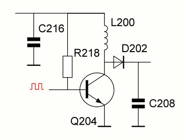

Цитата adam7 ()
это с большей долей вероятности, NPN транзистор
Согласен, хотя и полевик там возможен. По схеме это просто слаботочная повышайка. А вот если на входе этого каскада нет меандра, хоть обставляйся туда всяких транзюков, результата не будет.

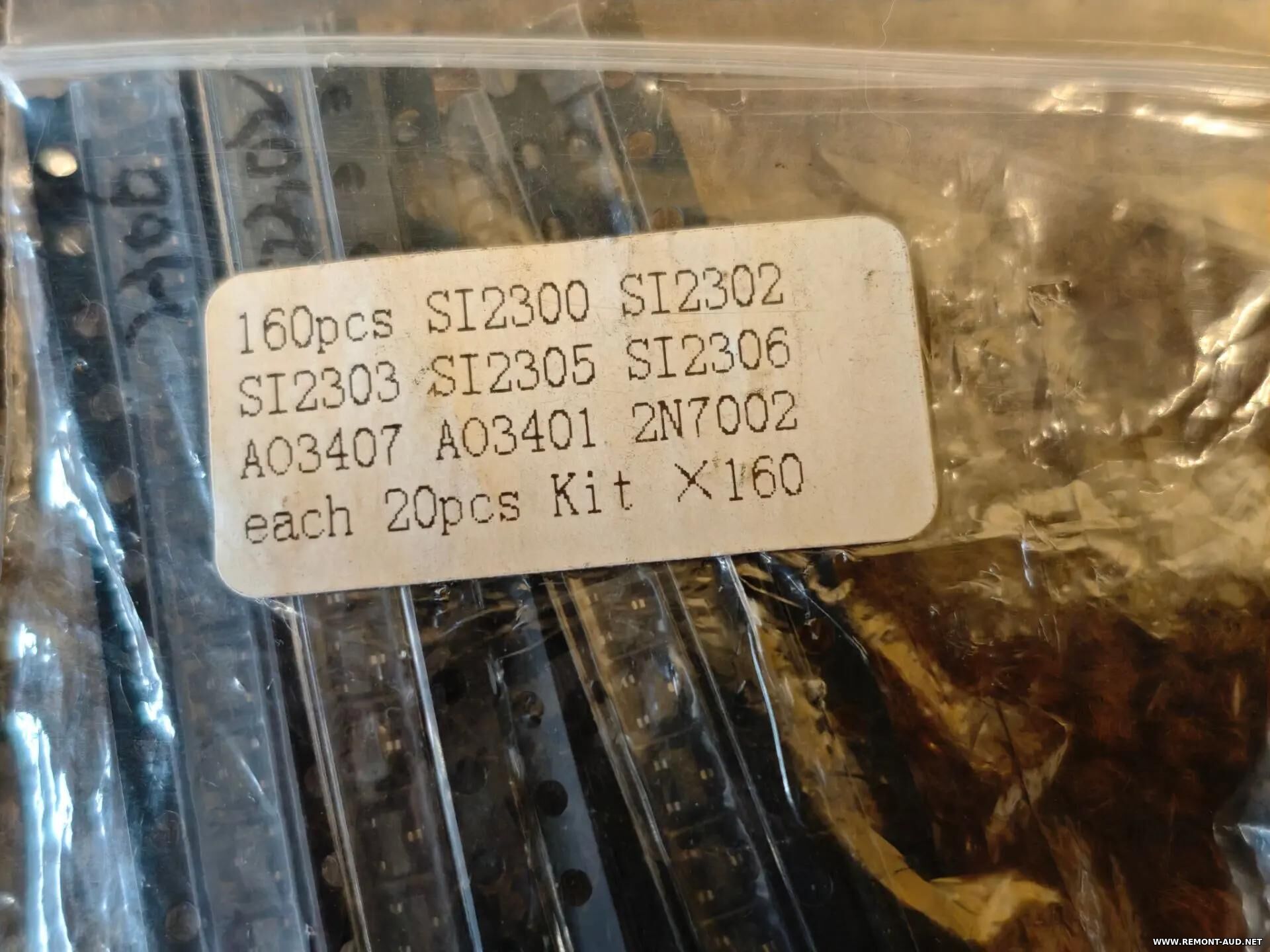

Для "тех, кто в бронепоезде": схемка разрисована в соответствии с фоткой платы, предоставленной аффтаром в первом посте и имеет соответствующие позиционные обозначения. "P-Channel MOSFET" там уместен примерно как трипер у зайца.

Цитата adam7 ()
какие транзисторы MOSFET
AO3407

Цитата trevic57 ()
Для такой схемы P-Channel MOSFET там уместен ...
Совершенно верно!
НО, там работает только мосфет от биполярника толку не будет.
Спасибо за схему. Я то же пытался нарисовать схему но по размазне плохо вижу даже в очках. Проверил а затем исправил.
Предложенный, segor, транзистор должен был сработать. Просто автор темы похоже простой меняла, не выявил остальные неисправности. Стоило проверить диод на пробой или резистор на обрыв.
Добавлено (26.09.2026, 08:23:36)
Еще кроме 2N7002W / 2N7002 должны подойти: AO3400 / AO3400A или BSS138
Ну я имел ввиду, что именно P-Channel (который нам усердно втюхивает trevic57 ) там делать нехрен. А N-Channel или NPN там вполне могли стоять. Кстати абсолютно с такой-же схемотехникой на старых ТВ-материнках была сделана повышайка на 30в для аналоговых тюнеров и там использовали NPN .
на старых подчеркнуть.тоже рисовал такую схемку по которой надо
ставить N кан. или NPN,но когда принесли похожую плату на транзисторе была маркировка A19 ! Вот вам и анекдот.
