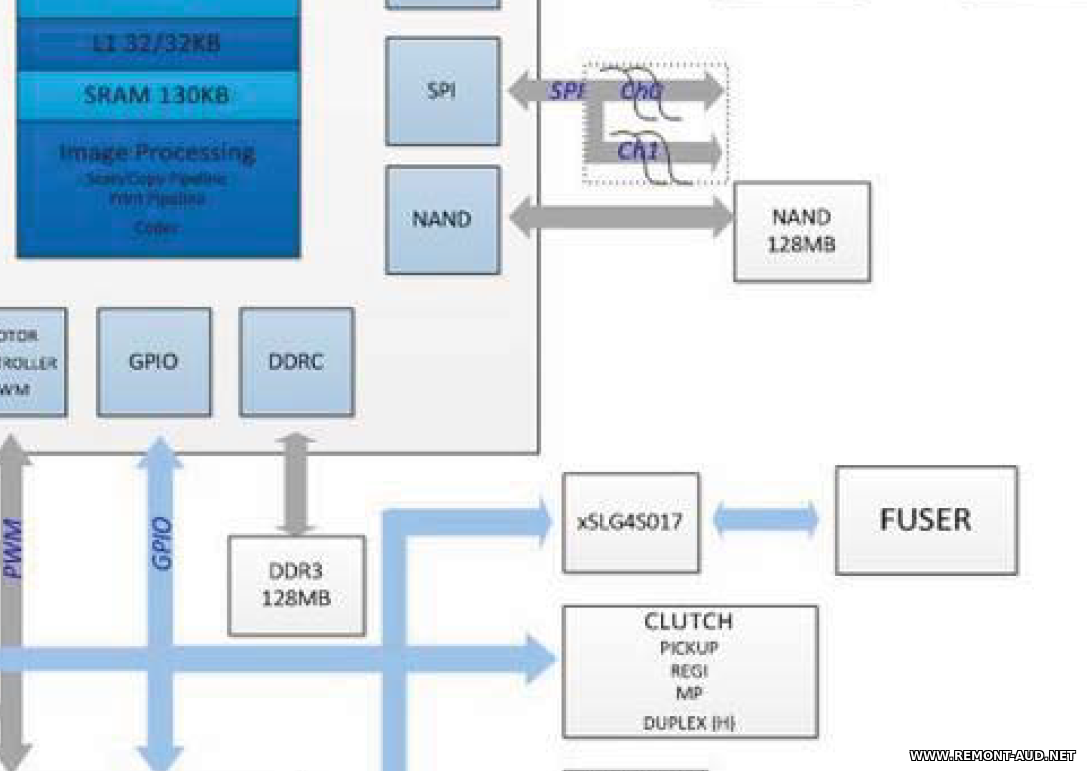

Samsung SL M2070 микросхема на главной плате
Suhov Дата: Четверг, 08.10.2020, 18:10:22 | Сообщение # 1 | Отредактировал: Suhov - Среда, 03.02.2021, 13:33:31
Сообщений: 487
корпус QFN 2х2 с двух сторон по 4 ноги с двух- по одной, имеется земляной полигон на "пузике", земляной полигон с одиночными ногами не соединен на корпусе, но судя по разводке платы- одна ножка земля, а вторая- питание
Надпись в три строки- верхняя строчка GKE, средняя К61 и самая нижняя В . Ни кто не вкурсе- что за чип?
На другой плате этот же чип имеет во второй строке 4С4, вероятно это дата производства. Так что GKE, скорее всего и есть код
Логотипов и прочих символов, за которые можно зацепиться, на корпусе нет
Зарранее спасибо

masterservis, вот поверьте- то, что Вы просите не даст ни какой информации. Фото платы легко гуглится в интернете, собственно https://aliexpress.ru/i....e421683 там три фото- на нижнем, по центру, в верхней части, мелкий клоп 2х2мм. Нужно фото более детально? Что это даст?
Я понимаю, что у Вас основная активность в темах по ремонту телевизоров. В телевизорах нет цепей, контролирующих температуру. А этот клоп берет показания с термистора в печке, общается с процессором и рулит двумя управляющими элементами- силовым симмистором и защитным реле. Обычно контроль температуры в печатной технике построен на LM358, или 393 и с нее показания шли в проц, а всеми силовыми элементами рулил проц. Здесь сделано по своему, на отдельном чипе. На форуме по печатной технике подкинули еще вариант маркировки этого клопа на одной из плат- GKM
Если Вас так напрягает мое сообщение- просто проигнорируйте его, так всем будет проще
Если интересна схема включения https://d.radikal.ru/d06/2010/61/98a526918fba.jpg THM- на термистор, в проц- предположительно, потому что дорожки идут поверху в район процессора, а там уходят в слои

Чтоб картинку не открывать: "GKM", "GKE" QFN-10 это Silego SLG4AP021. prof

Ребят приветствую! Есть кто нашел информацию, что это за микросхема ? GKE или GKM в корпусе QFN-10
Эту микросхему ищут аж с 2020 года и вряд ли найдут.
И таких микросхем от фирмы Silego Technology Inc., сделанных под заказ, туевая куча.
К примеру, микросхема SLG4AP410V сделана под заказ, попробуйте найти на него документацию.

Получили ответ от производителя микросхемы. Микросхема SLG46533. Даташит прикладываю. Но найти нигде не удается...

Цитата ruTaPuCT ()
Микросхема SLG46533
В мануале на HP M433 (это перекрашенный самсунг) на блок-схеме микросхема обозначена как xSLG4S017

Делали запрос по почте Renesas Corporation. Они ответили, что эта микросхема и прислали даташит на нее
Во-первых, в даташите который прислали нет того корпуса
Во-вторых, серия GreenPAK - это программируемый набор элементов, даже найдя "болванку" вы не сможете ею заменить сгоревшую микросхему, потому что "болванку" еще запрограммировать нужно, а у вас прошивки нет (и не будет)
В-третьих, Silego презентуя эту серию м/сх указывала, что по запросу клиента можно не только делать м/сх в нужном корпусе, но и маркировать так, как нужно клиенту, не раскрывая эту информацию третьим лицам.
Так что забейте на поиски, эту м/сх можно найти только с доноров.
