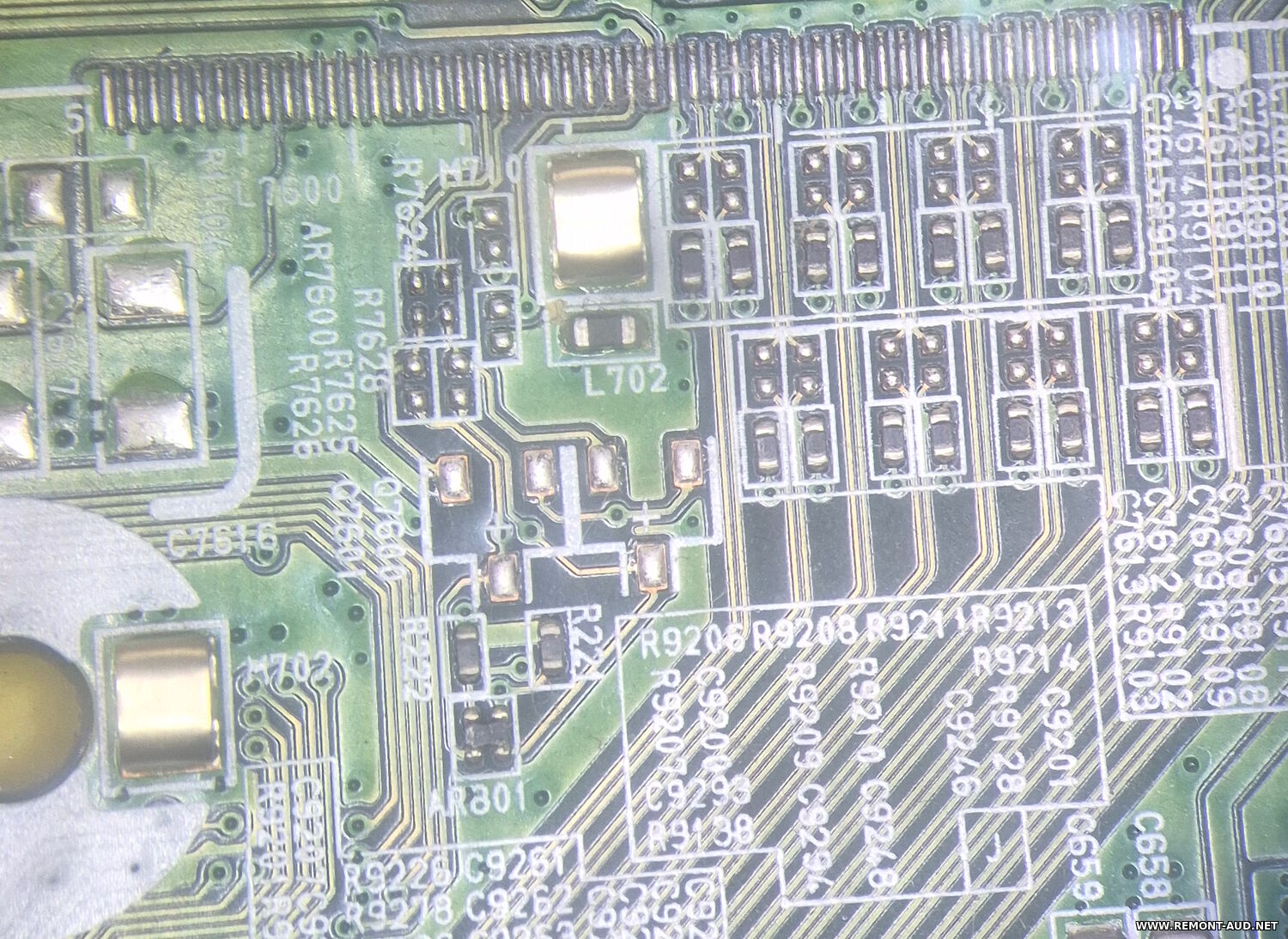

Друзья, нужна помощь с заменой матрицы. Родная BOE пала смертью от игрушки в экран. Есть DEXP с матрицей LG LC550EGY(SM)M3) и конем 6870C-0805A. EAX69083603 изначально идет с распаяным EPI. 51пин VbyOne не распаян, что понятно. Посмотрел распиновку. Не хватает проходных кондеров на дата парах (если кто знает номинал, подскажите) и под вопросом пара SDA\SCL на 33\34 контактах. Там нужны резисторы R7625\R7626, сборка AR7600 и пара ключей Q7600\Q7601. Если кто знает, что там должно точно стоять и каких номиналов, подскажите, пожалуйста, фото участка ниже. Ну и последний вопрос- я предполагаю, что сразу в лоб оно не заработает и нужно будет двигать опционники. Вот только бегло осмотрел плату, упоминаний каких-либо функций не нашел. Но я и 4К еще не переделывал, до этого только FHD были.
