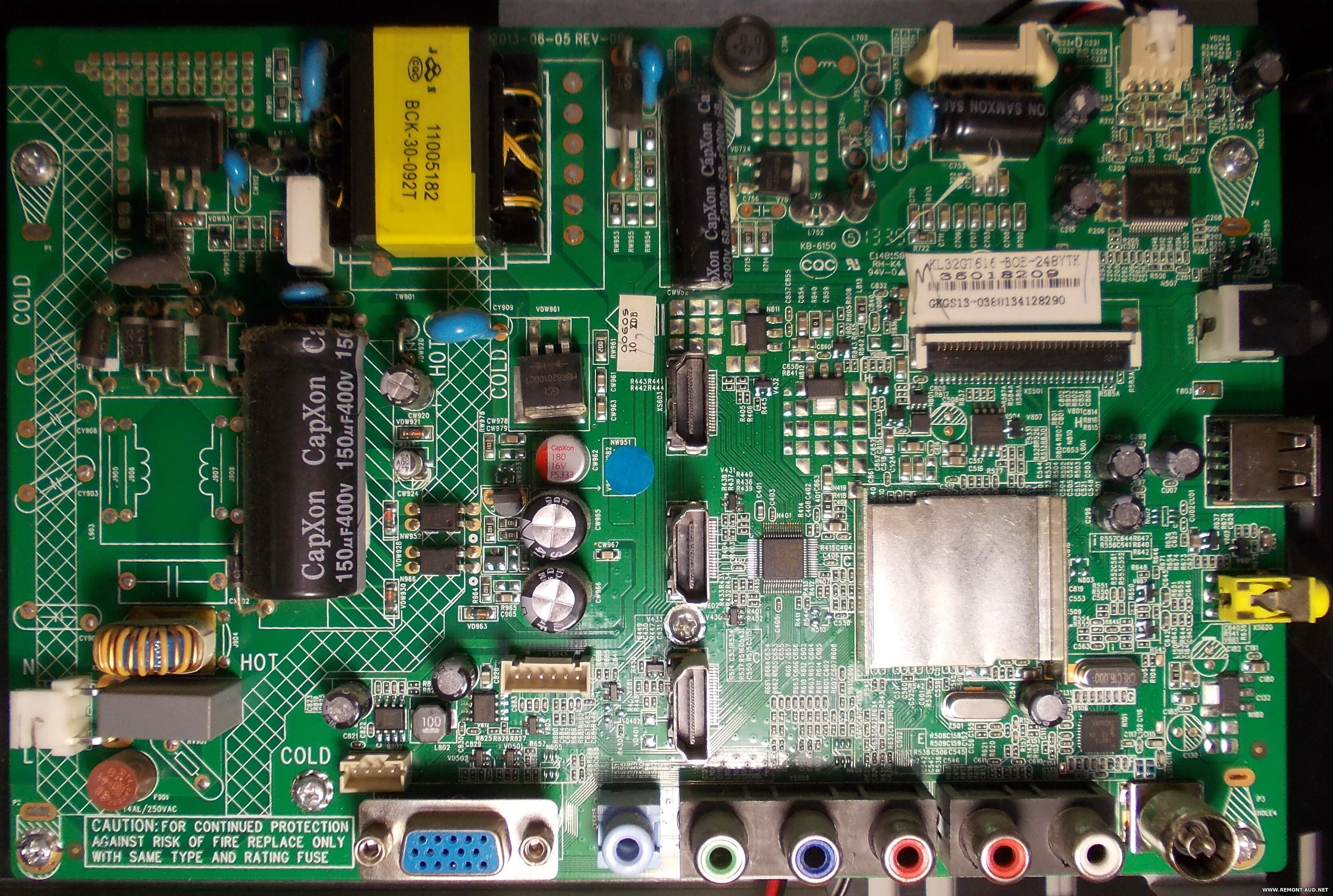

Состав аппарата.
Марка и модель - SUPRA STV-LC32552WL
Шасси (если известно) - KL32GT616-BOE-248YTK
Процесор - Под радиатором
Модуль обработки сигнала (Main) - KL32GT616-BOE-248YTK
Блок питания (PSU) - Моноблок
LCD матрица - HV320WXC-200_X-PCB-X0.0
Прочее (T-CON, инвертор...) - нет

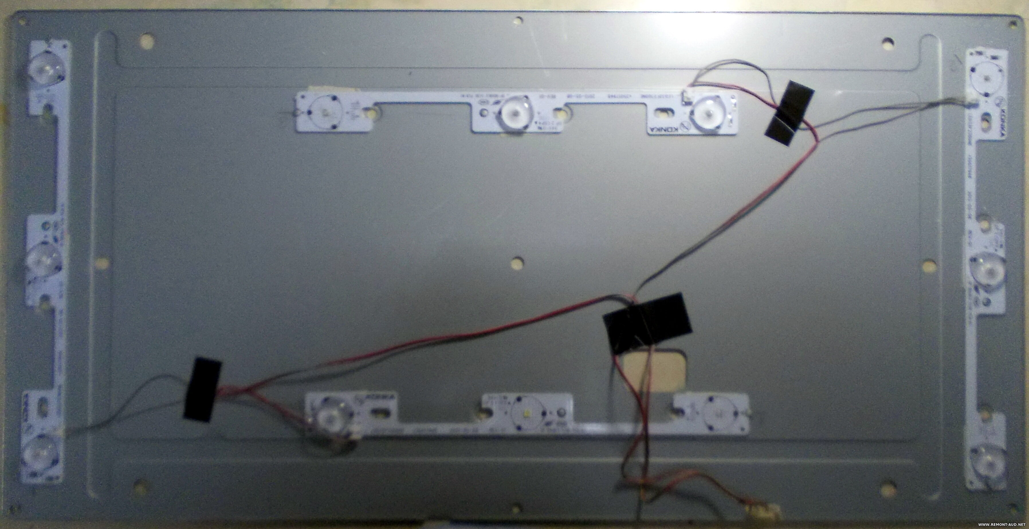

Замена подсветки на новую. При включении ТВ подсветка вспыхивает и гаснет.
Емкости все проверены на ESR.
Ставлю рабочий моноблок с разбора. Изменений нет.
При замене моноблока забыл подключить шлейф LVDS к матрице. Включил ТВ - подсветка работает.
Подключил шлейф - подсветка ведет себя так же, не работает.
Сижу чешу репу.
Ребята, в прошивке, может быть дело? Хотя другой моноблок менял. ????????????
