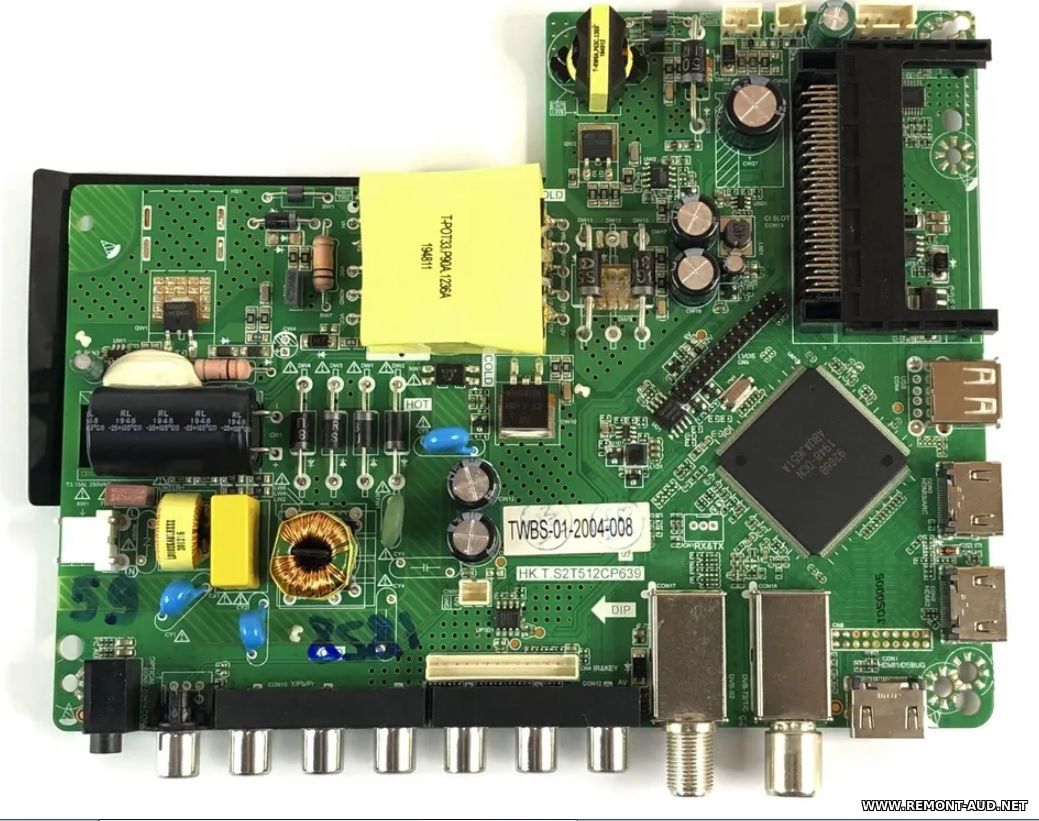

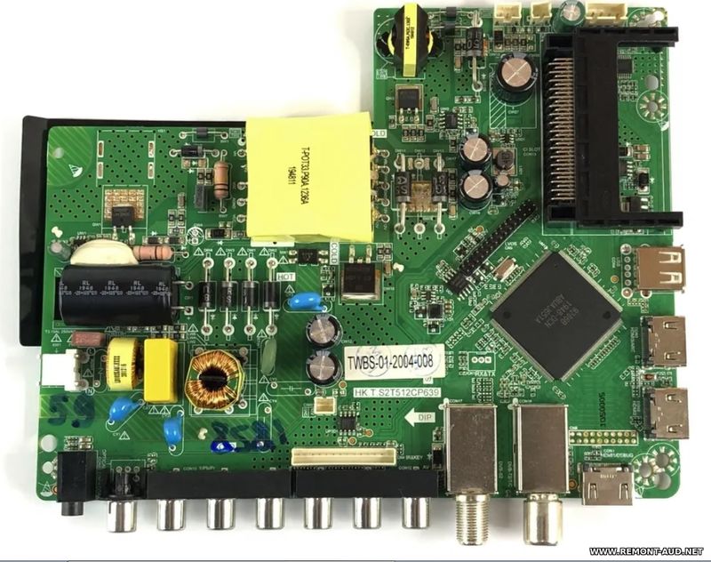

Привет всем!
Беда за бедой, купил коня, а он с ... :D
Есть майн HK.T.S2T512CP639 от ТВ DIGMA DM-LED40MQ11 с полудохлым процессором,
на Озоне была куплена HK.T.S2T512CP639 только от BQ 4201B.
Тюнер на RDA5160 собран на плате и закрыт экраном с антенным гнездом,
процессор на обеих платах 9206B.
Первым делом перепрошил SPI Flash GD25Q64 заведомо исправной прошивкой,
аппарат полностью функционирует, но нет приёма ни аналоговых, ни цифровых каналов.

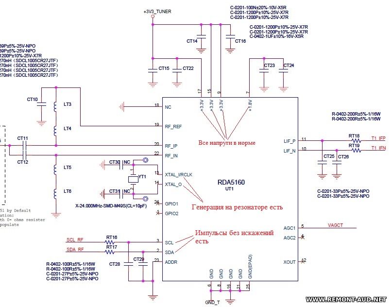

Проверил напряжения и сигналы непосредственно на ногах RDA5160, отклонений нет.
Ну и всё таки заменил RDA5160 - безрезультатно.
Платы абсолютно одинаковые, а купленная работать не хочет.
Может кто сталкивался с подобной ситуацией?
