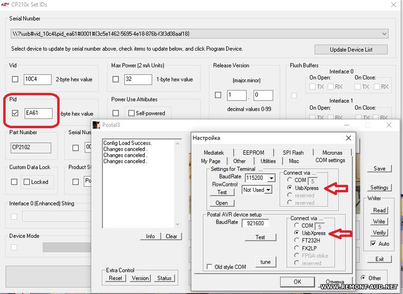

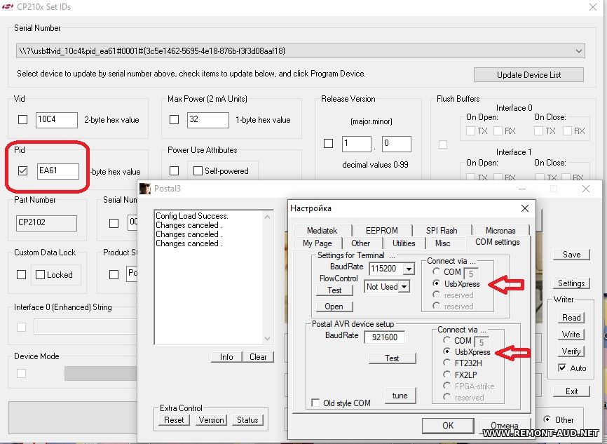

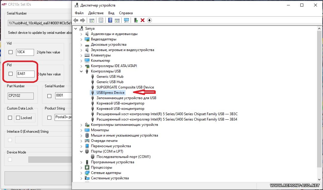

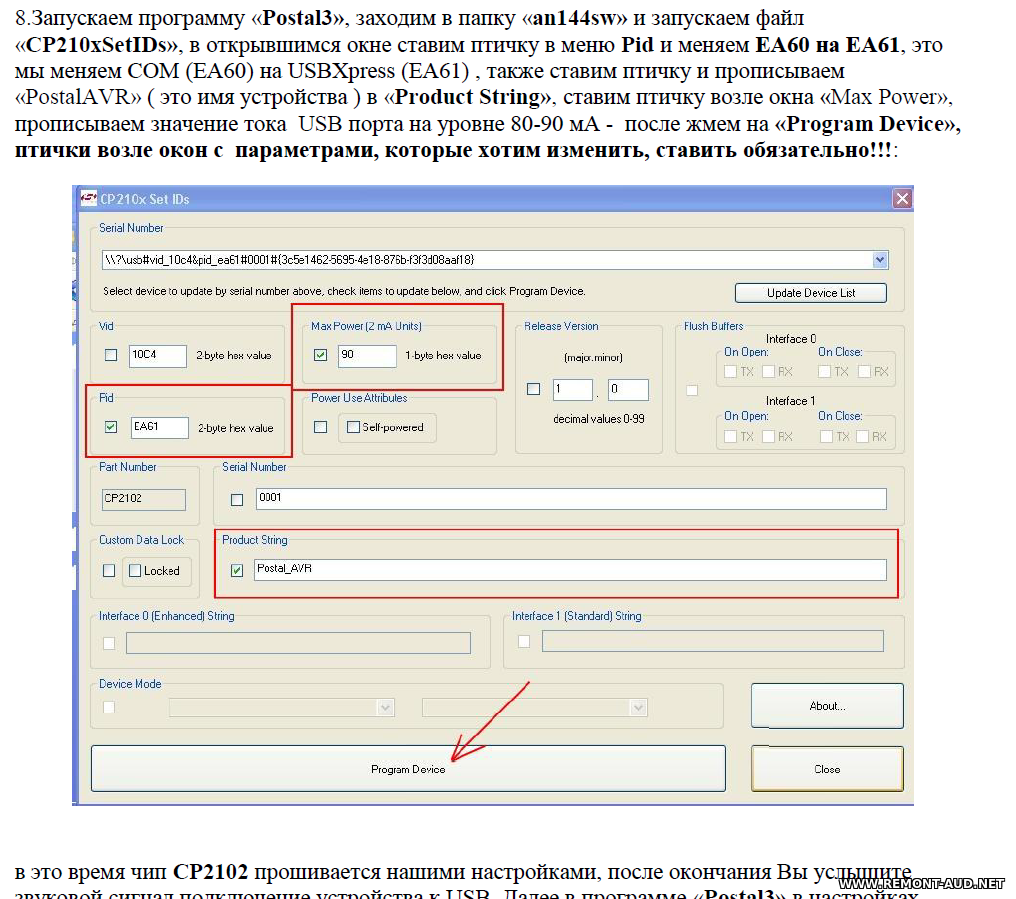

Kokogambo, Переведи программатор в USB режим
Это USB сюда драйвера USBXpress
Это COM замкнуть перемычкой RST - GND сюда драйвера v6.6.1 CP210x_VCP_WindowsXP_7_8_10-32_64
все драйвера найдете здесь ввод PID руками 60 или 61 Program Device
Немного истории о утилитах в том числе CP210xSetIDs

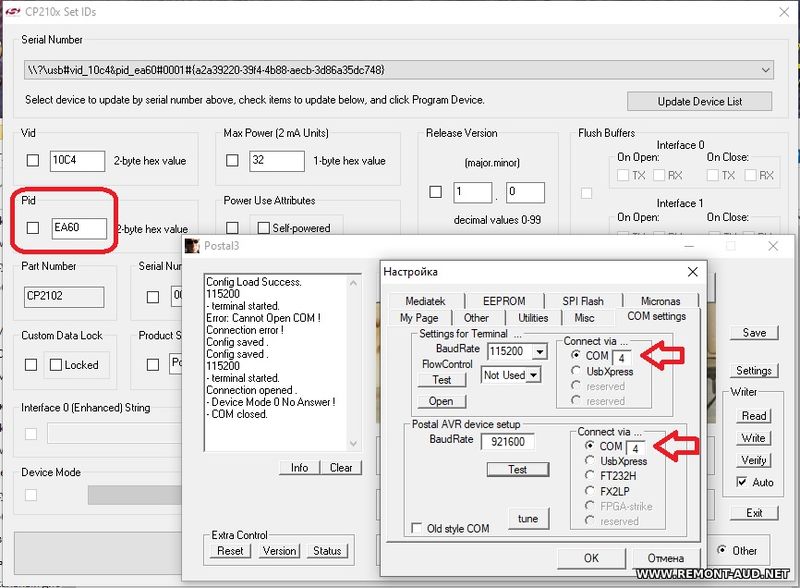

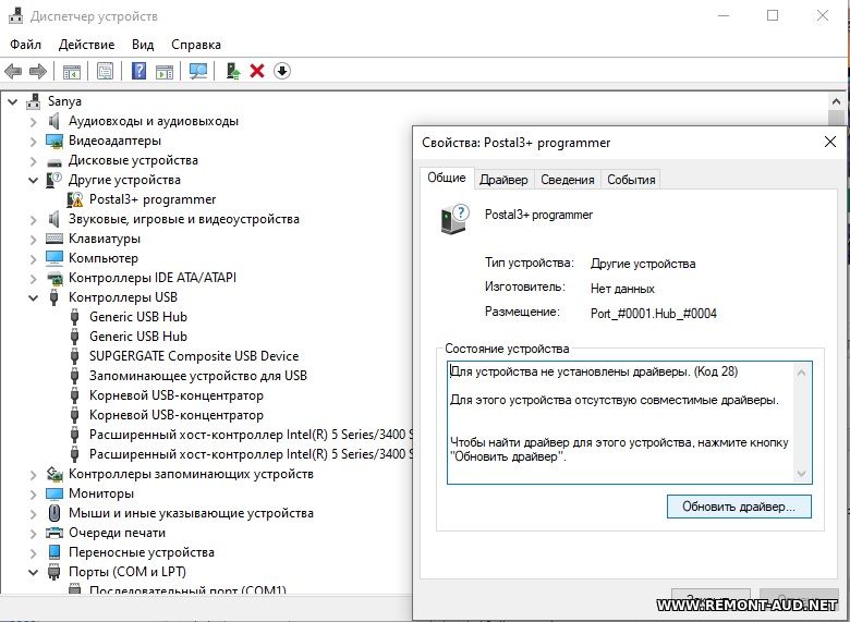

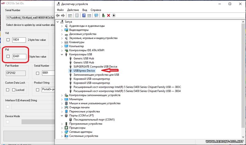

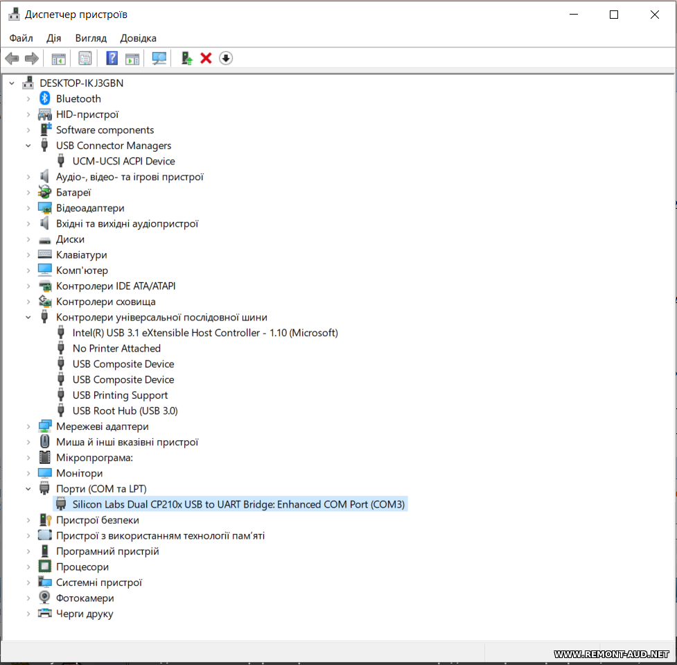

Kokogambo Дата: Воскресенье, 15.06.2025, 23:18:28 | Сообщение # 197
Новичок
Сообщений: 16

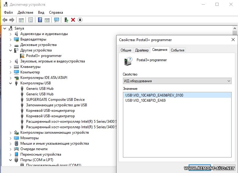

Безмежно дякую за відповідь. Проте я все-таки повторююся.. що в програмі CP 210x set IDs , програматор не виявляється, скрін додаю.
Аналогічно якщо зайти в програму postal 3 постійно помилки по знаходженню програматора. Це логічно якщо його нема в диспетчері пристроїв.
В диспетчері пристроїв він виявляється як CP 2102 USB to uart bridge controller зі знаком питання. Але він не має ніяких драйверів і які б я драйвера не намагався встановити для даного девайсу вони на жаль не встановлюються. аналогічно скрін прикріплюю.
на сайт https://monitor.net.ru/ не пускає. впн так само ні.
фото свого також прикріплюю.
milcin68 Дата: Понедельник, 16.06.2025, 00:11:43 | Сообщение # 198
Модераторы
Сообщений: 3313
Собери архив и используй всю эту папку и драйвера от туда,
свои драйвера удали и скрин очень мелкий

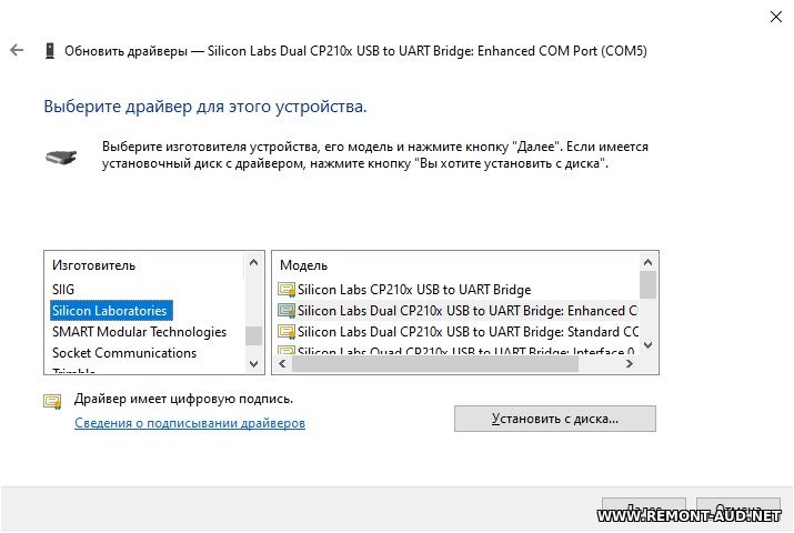

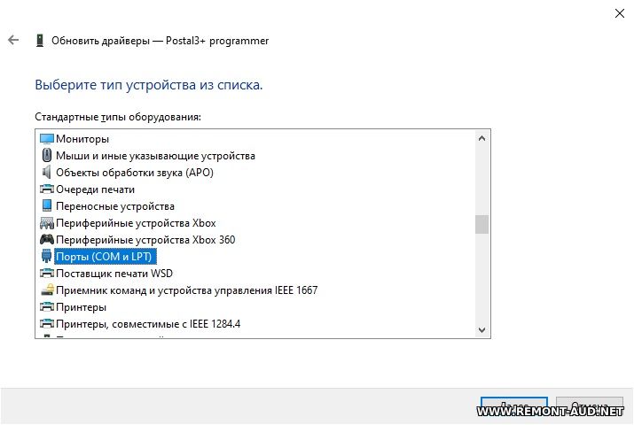

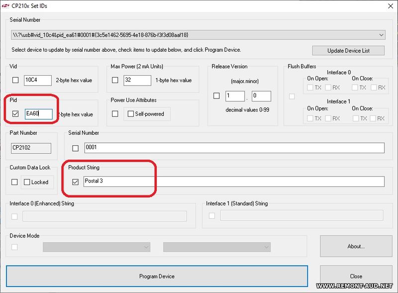

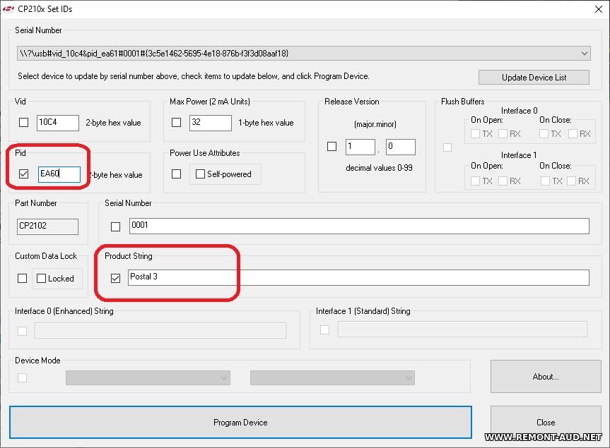

milcin68 Дата: Понедельник, 16.06.2025, 01:16:47 | Сообщение # 200
Модераторы
Сообщений: 3313

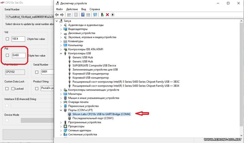

Я понял вы ввели неправильный PID и устройство залочилось
я сейчас сделал то же самое ищу путь решения.
нужно выбрать драйвера доступные на компьютере,
выбрать как на скрине, устройство начнет определяться даже с вашим PID EA69 в CP210xSetIDs потом сменить на EA60
тут EA69
кликаем обновить драйвер
указываем что это COM или LPT
выбираем Silicon Laboratories
если строка Silicon Laboratories отсутствует, то запустить установщик из папки v6.6.1 CP210x_VCP_WindowsXP_7_8_10-32_64
под нужную разрядность win 32(х86) или 64(х64) и эта строка появиться.
после идем в CP210xSetIDs и меняем на EA60 так же можно задать имя.
после идем в вид и можем удалить не используемый порт com который ранее имел PID EA69
P/S Если PID EA60 то win сама находит нужный драйвер,
а если PID изменен как EA69 то нужно указать в ручную и далее исправить на правильный.
Кстати сейчас погуглил тема с E69 поднималась аж в 2013 году.

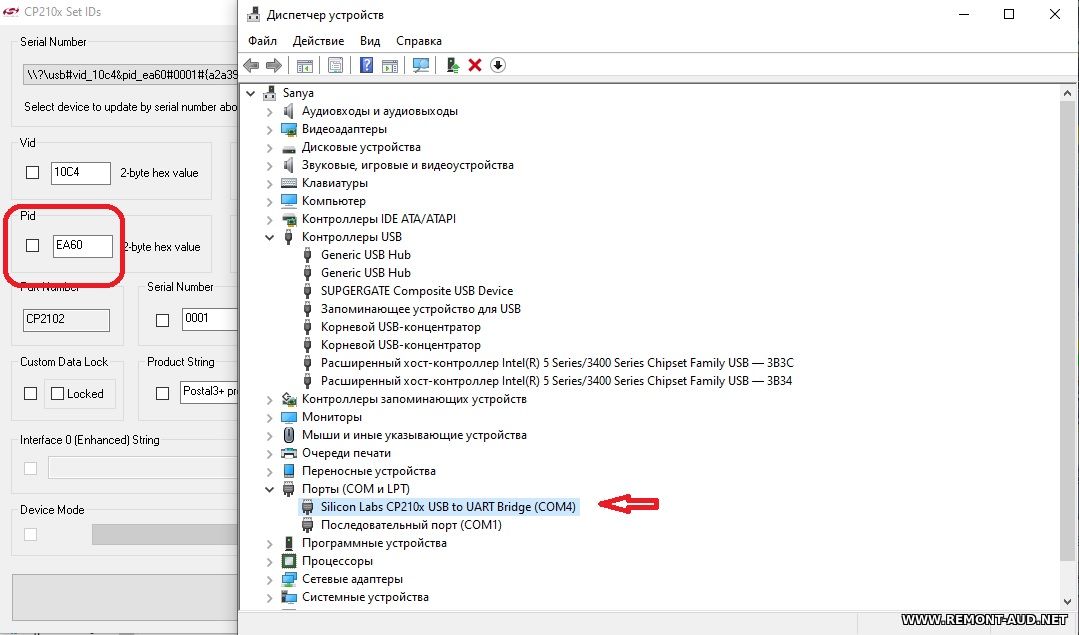

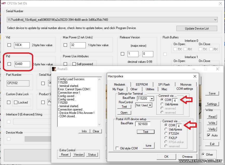

Kokogambo Дата: Понедельник, 16.06.2025, 12:19:53 | Сообщение # 201
Новичок
Сообщений: 16

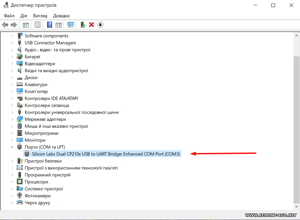

дуже дякую за покрокову допомогу. все зробив як написано, запрацювало, виявило як порт COM 3.

milcin68 Дата: Понедельник, 16.06.2025, 14:27:37 | Сообщение # 202
Модераторы
Сообщений: 3313

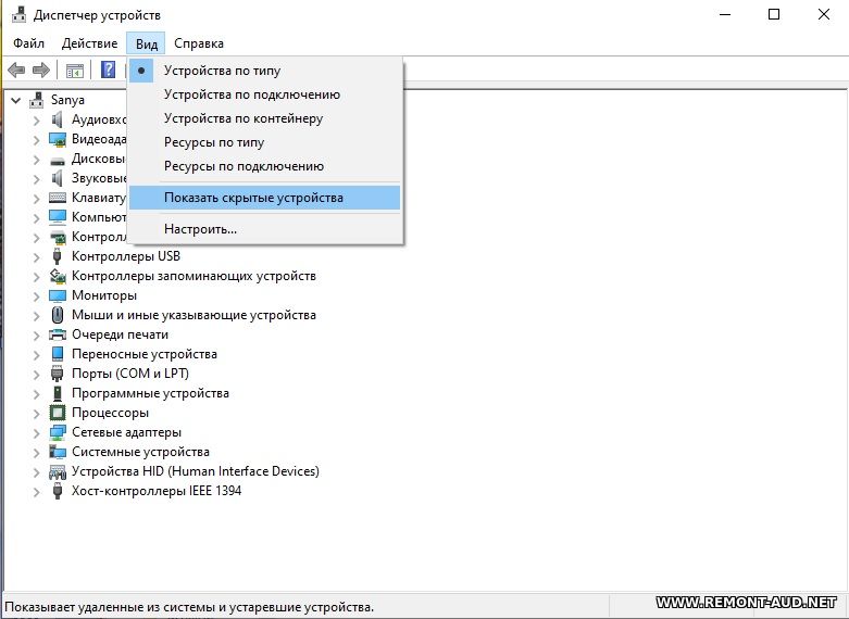

Цитата Kokogambo ()
але останній крок ...немає нічого по попередньому драйверу.
а кнопку ВИД наверху в тул баре нажал?
показ скрытых устройств?
вообще процедура не обязательна

тут я не особо понял, но если увеличить скорость, то в папке с Postal.exe рядом положить файл SiUSBXp.dll,
в моем архиве все уже лежит правильно.

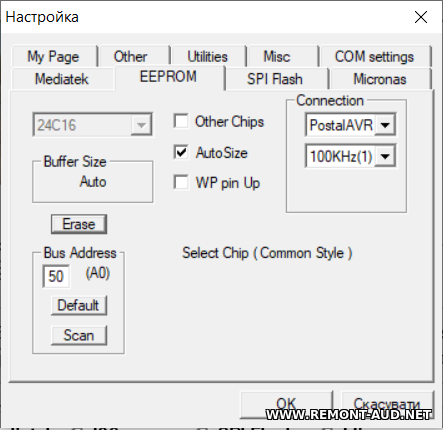

Kokogambo Дата: Понедельник, 16.06.2025, 14:45:51 | Сообщение # 203 | Отредактировал: Kokogambo - Понедельник, 16.06.2025, 14:58:56
Новичок
Сообщений: 16
Так я її натиснув але ніяких зайнятих портів або невідомих я нічого не знайшов спочатку...зараз є. видалив..
Використовую архів який ви мені скинули.
програма працює, програматор також
Але eeprom 24c51 Samsung не читається. налаштування такі:
але відповіді немає
Я так розумію вона мертва. Інструкцію по єепром читав все робив відповідно до інструкції але все одно відповіді немає.

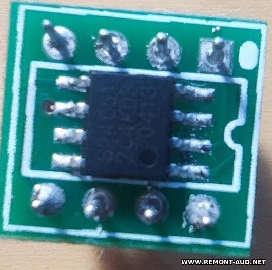

Цитата Kokogambo ()
Но eeprom 24c51 Samsung не читается.
ну во первых там 24с512
во вторых могут быть проблемы с контактами, очистить промыть еще прижать пальцем можно
Kokogambo Дата: Понедельник, 16.06.2025, 18:12:45 | Сообщение # 205
Новичок
Сообщений: 16
так вірно. я тільки перший рядок вписав.
Перехідник SO8/DIP не маю.
щоб сказати що я її погано прихватив, ні. все дзвониться ок.
в програматорі налаштування такі.
проте невідповідає.
тому і замовив нову щоб спробувати прошити

Kokogambo Дата: Вторник, 17.06.2025, 13:13:39 | Сообщение # 208
Новичок
Сообщений: 16
Цитата milcin68 ()
я полагал, что у вас зажимная колодка, вроде все верно с настройками
Ні все чудово, запрацювало. Виявилося що пам'ять ціла. biggrin
Добавлено (17.06.2025, 13:15:37)
Цитата Postal2 ()
SiUSBXp.dll не от этого драйвера, нужно брать строго из комплекта драйверов, которые устанавливались. Много раз написано.
Так я розумію що це не драйвер. Але ваша перша СМС про те що краще залишити com а не перелаштовувати на USB виявилося вірною в моєму випадку. Драйвер чому злетів не розумію але встановив я повторно. Вирішив залишити на порті com. Перед тим як переналаштувати на USB вирішив спробувати чи працює. І вуаля. запрацювала. Читається перепровіряється добре дуже дякую. smile smile good

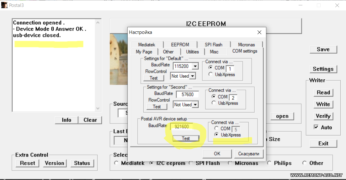

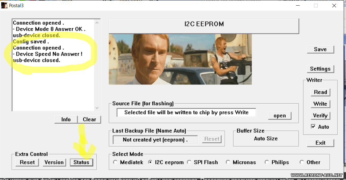

Всем привет . Имею Postal 3 , все работало четко до какого-то времени, последний раз прошивал Weltrend ( для этого он мне и нужен ) . Но недавно его подключил к компютеру и он мигает светиком и в логе программы вот что : "Error: Failed to set baud rate.
Error: Failed to set line 8N1.
Error: Failed to set flow-control.
Error: Failed to purge device.
Connection opened .
- Device Mode 0 No Answer !
usb-device closed. "
Это если переключен в режим usb . При переключении в COM : "Error: Cannot Open COM !
Connection error !"
Уже все перепробывал, устанвливал драйвера, пропаивал CP2102 . Сейчас даже COm -порт в диспетчере не определяется , хоть недавно определялся , даже с мигающим светиком . ЧТо значит мигание - обрыв связи ? Возможно ли неисправность CP2102 ? При переключении на usb в диспетчере UsbExpress присутствует . Помогите разобраться . Спасибо

Мигание светиком, это мега завелась и работает. У меня такой лог давала при проблеме с dll на Windows 10 .
